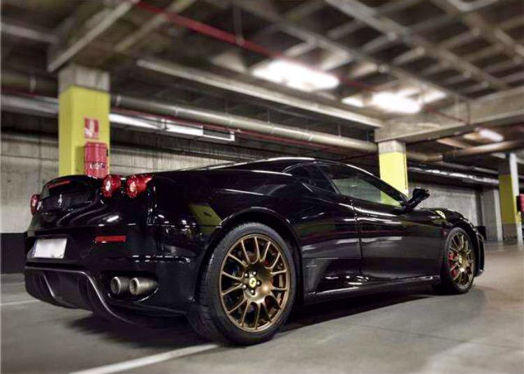

Ferrari F430 F1 (Frenos carbocerámicos, recién revisado) - Prix € 77 900,- http://www.autoscout24.fr/Details.aspx?id=280243691
post-7872-0-73721700-1447529663_thumb.jp
sompe
belle caisse ,  les couleurs  sombre vont bien aux 430 ..
