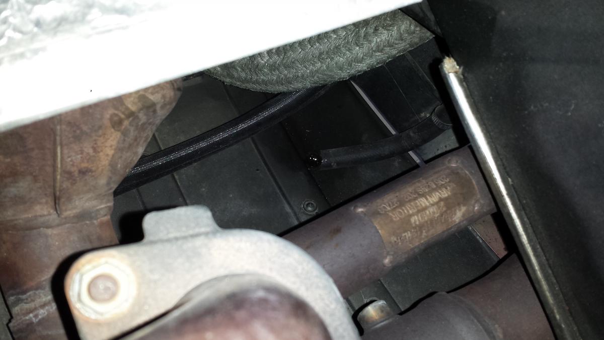

yoann
quelqu'un peut me dire à quoi elle sert.  elle me dégueulasse mon diffuseur cote droit et ca tache le sol du garage  :(

Je dirai la commande des valves qui devrais etre obstruer (par une vis et un risland par exemple) car tu as plus de valves ?
Mais c est qu un avis ..pas plus ;)

non elle est au fond cette durite ce n'est pas ca. les durites de valves sont bien obstruer par une vis et attachées
le trop plein du systeme F1, le liquide est rouge?
C'est exactement ce que je lui ai dit avant hier

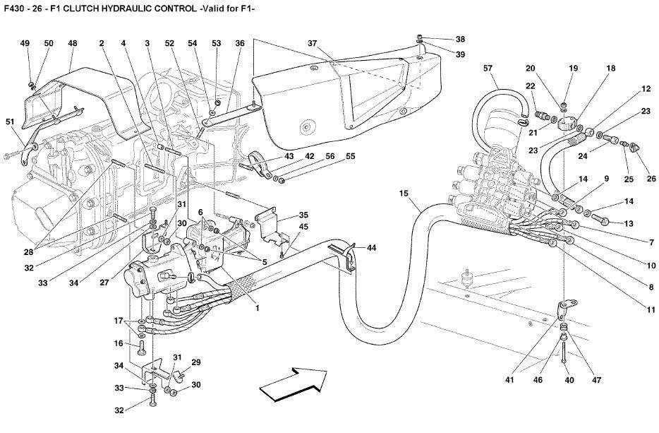

Sauf erreur, il n'y a pas de durite de trop plein pour le système F1.
Ca me fait plus penser à la durite de retour d'huile F1, utilisée lors de la purge de l'actioneur sur la boite  (#57 sur le schéma).
Elle va normalement de l'actioneur sur la boite au bloc hydraulique près de la pompe. Serait-elle coupée ou débranchée du bloc hydraulique?

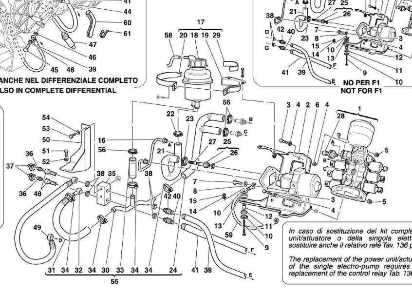

Il y a une durite de trop plein pour le bocal du systeme F1, rempli par de la Dextron 3, ( shell donax Tx en origine).
Ceci est une affirmation
Je ne peux garantir que c'est celle que Yoan a posté, mais je garantis qu'il y en a une.

eric355
Heureusement que j'avais écrit "sauf erreur" ... :)
Il y a effectivement un tuyau de trop plein (#58) qui est apparu en cours de production (il n'existe pas sur les 360, ni sur les premières 430).
On en apprend tous les jours ...
Ceci dit, pas sûr qu'il y ait un collier sur la durite de trop plein. Il semble qu'on en voit un sur la photo ...
Modifié par eric355

Yoann, je viens de verifier, c'est bien la durite de trop plein du bocal de remplissage du liquide hydraulique pour la pompe F1, simplement ma durite est plaquée sur la droite, elle ne se balade pas, car elle passe dans un guide fixé sur l'aile (ou le chassis) qui la maintien.
Fais ton niveau et s'il y en a trop ça degueulera tout seul, à chaud pour se mettre au bon niveau, n'en fou pas plus que la moitié de la jauge ça ne sert à rien, car a chaud le niveau monte et ça coule apres...

Olivier a très certainement raison mais je trouve curieux de faire descendre la durite de trop plein si près de l'échappement.
Essaie quand même de voir où va cette durite, voire de l'éloigner un peu de la pipe d'échappement.
Justement elle ne passe pas la normalement, elle reste bien contre la caisse

La mienne fait partie des premières 430 car de mars 2005 et j'ai cette durite
eric355
Je ne sais pas quand la modif a eu lieu mais j'en ai vu une sans ce tuyau, avec le même bocal et bouchon que sur les 360. Aussi, le manuel des pièces détachées de 430 que j'ai téléchargé (probablement sur ferraridatabase) ne le montre pas, contrairement a ceux qui sont en ligne.
