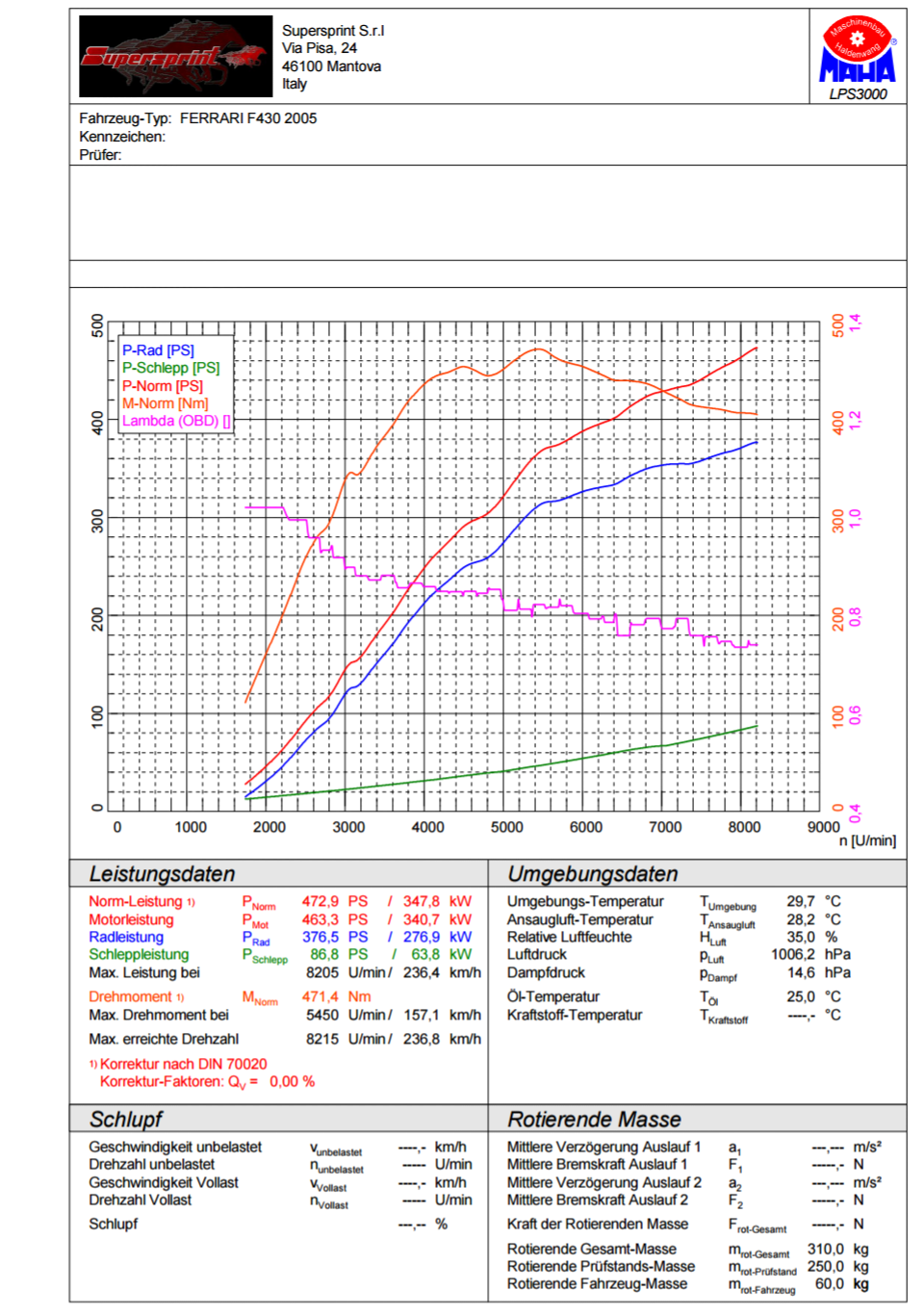

Supersprint annonce 473 chevaux avant installation de sa ligne complète qui la fait remonter à 509 chevaux.

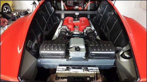

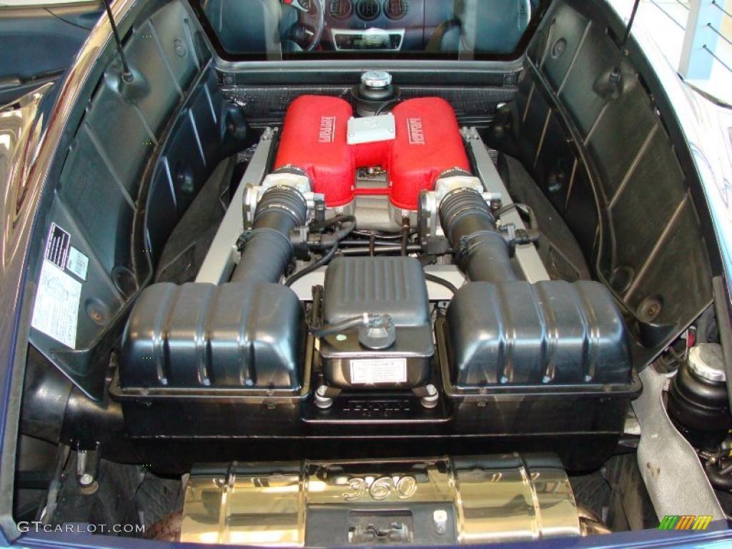

Certes mais ils se gardent peut-être une marge de progrès car la Challenge Stradale - évolution de la 360 - a adopter une boite à air de couleur grise et non plus noir qui ne demande qu'à capter la chaleur.
Même le vase d'expension est concerné. Lui aussi amène son lot de calories...
Alors CQFD ?!

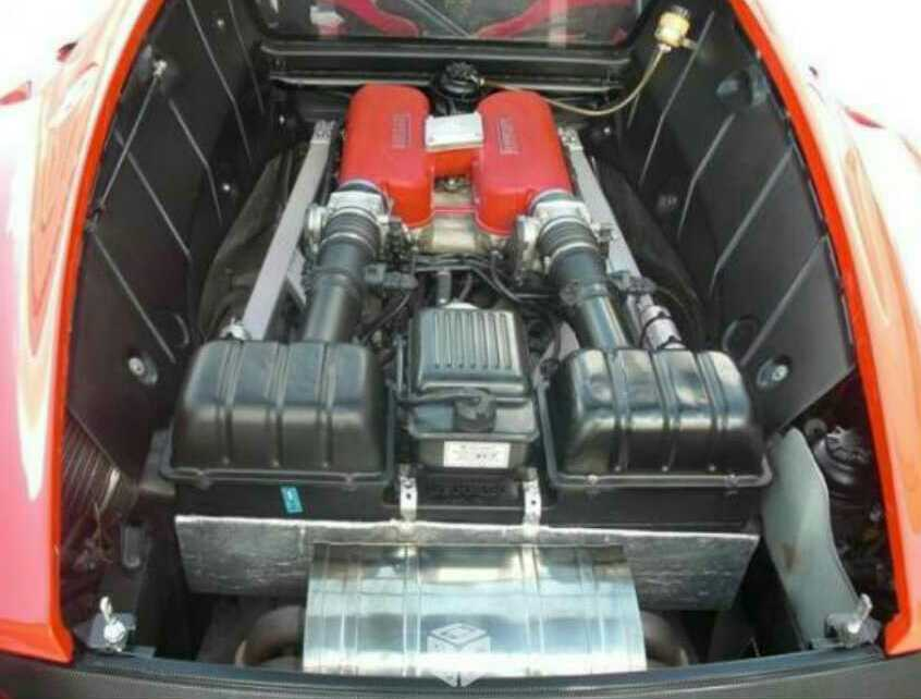

Photo issue d'une Challenge.
Avec le petit sticker thermomètre qui va bien sous le couvercle de gauche ;)

Voila, parre chaleur bien visible, et encore l'air chaud arrive de partout, cote moteur également, il faudrait emmitoufler les boites a air dans des couvertures thermiques. Ou leur apposer un revêtement thermique comme vend oreca par exemple Modifié par Oliv
