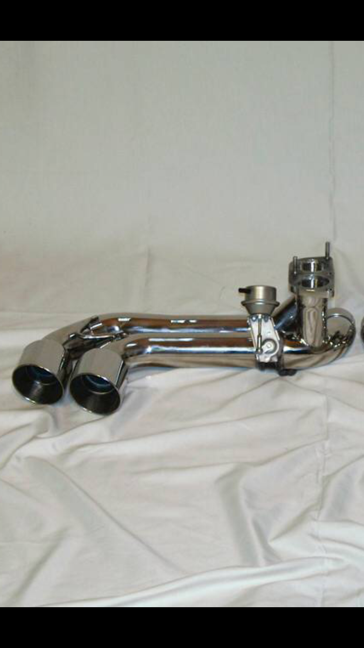

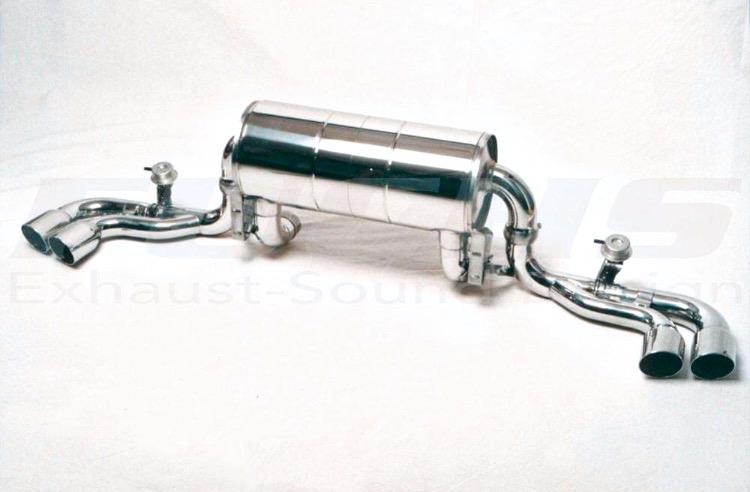

Il y a les 2 modeles, avec et sans. En voila un de fuchs pour 360 avec valves :

C'est bien celui de la photo d'Oliv que j'ai avec les valves. Il existe aussi sans valve c'est le modèle racing et d'après ce que j'ai lu il est beaucoup trop bruyant pour moi
Les modeles sans valves sont moins bruyants et ont un son beaucoup plus aigus, aussi bien chez capristo que fuchs ou tubi.
Pourquoi?
Car le le fait qu'il n'y a pas de valves a pour conséquence que les gaz ne passent que par la marmitte, passés les 4000 trs/min ils ne sortent pas par un tube (bypass), tube qui shunte la marmitte et provoque un Son plus grave et plus fort, de ce fait les echappements sans valves ont des sons tres aigus dans les tours, magnifiques, mais bien moins forts ;)

Oliv, tu te trompes pour le Fuchs, regarde bien la photo, les valves ne permettent pas de by-passer la marmitte, mais de laisser les 4 sorties actives, sachant que le tube de sortie de catas et de passage dans la marmitte est bien plus gros que les deux sorties...
Je pense qu'un Fuchs joue beaucoup plus sur la capacité de volume de sortie de gaz que le passage des gaz sans silencieux comme un tuby!
Et non Giallo, je ne me trompe pas, regardes bien le zoom, si tu ne comprends pas le cheminement, je fais un résumé si tu veux, mais j'en suis absolument certain de ce que je dis.
