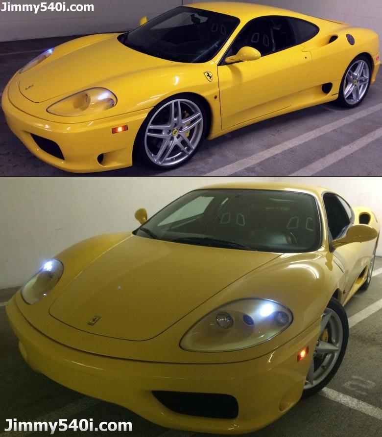

J'ai mis des led a la place des veilleuse sur ma 360
Aucun pb et cela donne un look d'aujourd'hui
J'ai pris sa sur ledperf.com
Giallo-54
J'y avais également songé...
Aurais tu une photo du rendu avec de la led au niveau des veilleuses?
Pour 2 euros y'a pas photo ! C'est tellement plus beau ;)

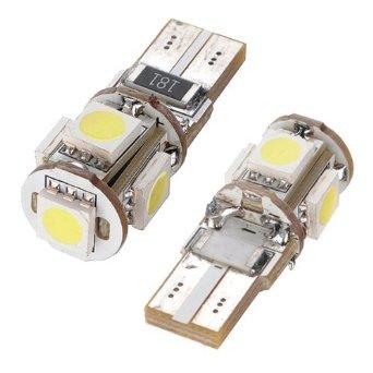

Perso, j'ai celles en photo ci-dessous. Des t10 obd error free et le résultat est top.
Les premières comme tout le monde je les ai achetées sur Ledperf ou France xenon mais à part les payer plus cher elles ne sont pas plus fiables. Ces led meurent un jour ou l'autre souvent à cause d'une soudure qui lâche (sous les vibrations je suppose). Donc maintenant je commande directement à la source c'est à dire en Chine et c'est non plus 6€ la paire mais moins d'1 € ;)
Après attention car il y a une polarité donc avant de tout remonter, bien vérifier que chaque Led s'éclaire bien en mettant le cobtact !
