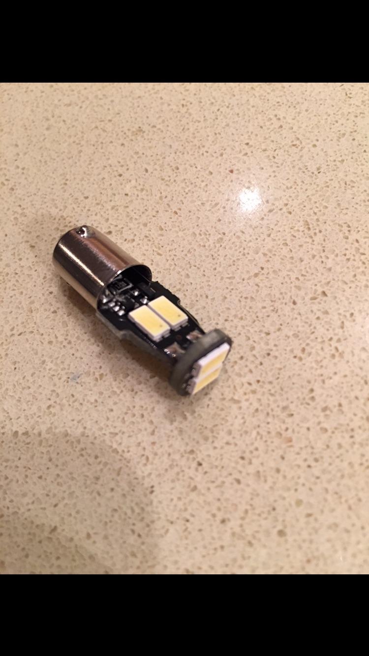

Voilà les dernières versions qui m'ont été envoyées par LedPerf.
Je n'ai pas de référence elles me sont livrées dans un sachet sans étiquette.
post-9436-0-28958700-1447693703_thumb.jp
Chiamani
j'ai retrouvé la ref : Led H6W Hydra - Blanc - BAX9S
Par contre le résultat est très beau, c'est frustrant

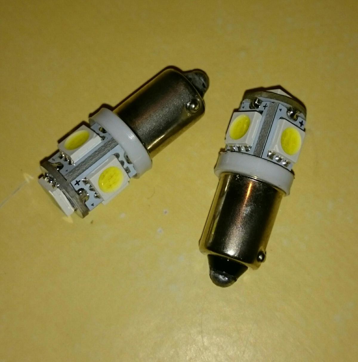

Et bien elles sont bizzare tes Led parce qu'on dirait que ce sont des Led T10 w5w (celles des veilleuses des 360 et quasi toutes les auto daily) qui sont emmanchées dans un culot de Ba9s... Tu dois avoir un contact merdique et ta Féfé s'engueule même si ça s'éclaire bien (il y a une polarité donc une chance sur deux au montage).

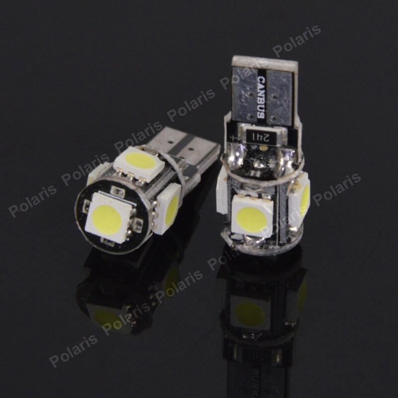

Perso, j'ai celle-là, made in china mais en un seul morceau :D et elles sont "canbus obd error free" et fonctionnent très bien pour 1 euros la paire. Et oui j'insiste mais on se fait bien arnaquer en France (chez Roady la paire de T10 à 24,90€ !!!)

Modifié par tifosi101

Je ne sais pas si elles sont bizarres mais elles sont en effet d'allure differente des 1ères ampoules que j'avais reçues.
Je n'en ai testée qu'une. Valait il mieux installer les 2 ampoules sur la voiture et refaire un essai ? Faut il utiliser le coupe circuit avant le remplacement ? Je me pose ces questions car à tous vous lire j'ai l'impression d'être le seul à rencontrer ce pb

Je serai tenté de dire que non ! Mais vu que nos belles sont très sensibles alors oui une fois que tu as repéré la bonne polarité de chacune de tes 2 led alors tu coupes le circuit et ne le remets qu'une fois les deux installées. Mais c'est juste par acquis de conscience...
C est la version "allemande" que j ai recu avec mes T10 identiques .. j en est une paire non essayer ..par contre les T10 sont OK sur la mienne ;)
Tu me mets le doute là !
Tant que ça s'éclaire c'est que c'est bon. Sur les T10 il y a un "sens de montage" pour que ça s'éclaire.
tu peut, avec culot le plus et au centre ..impossible autrement ;)
