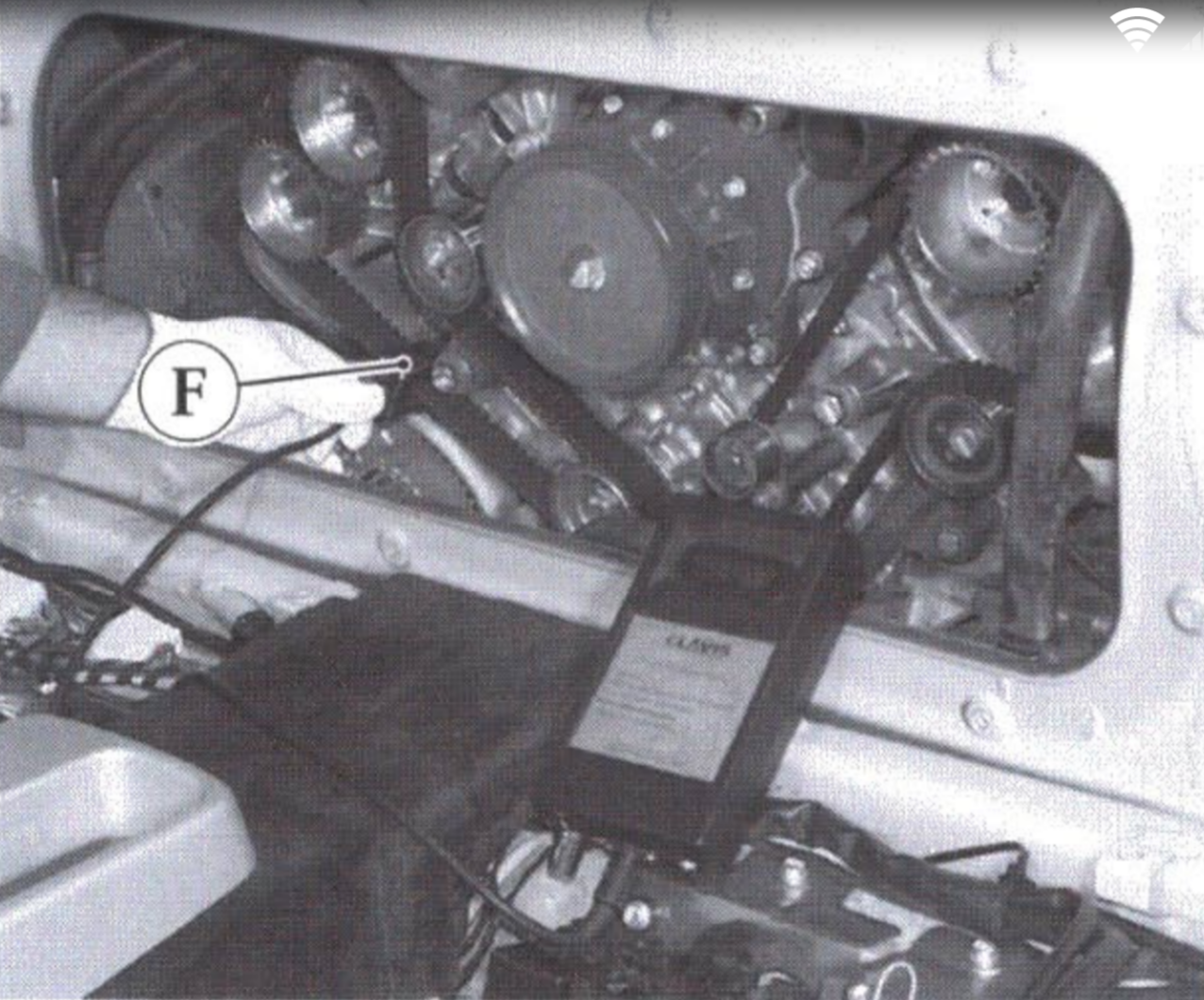

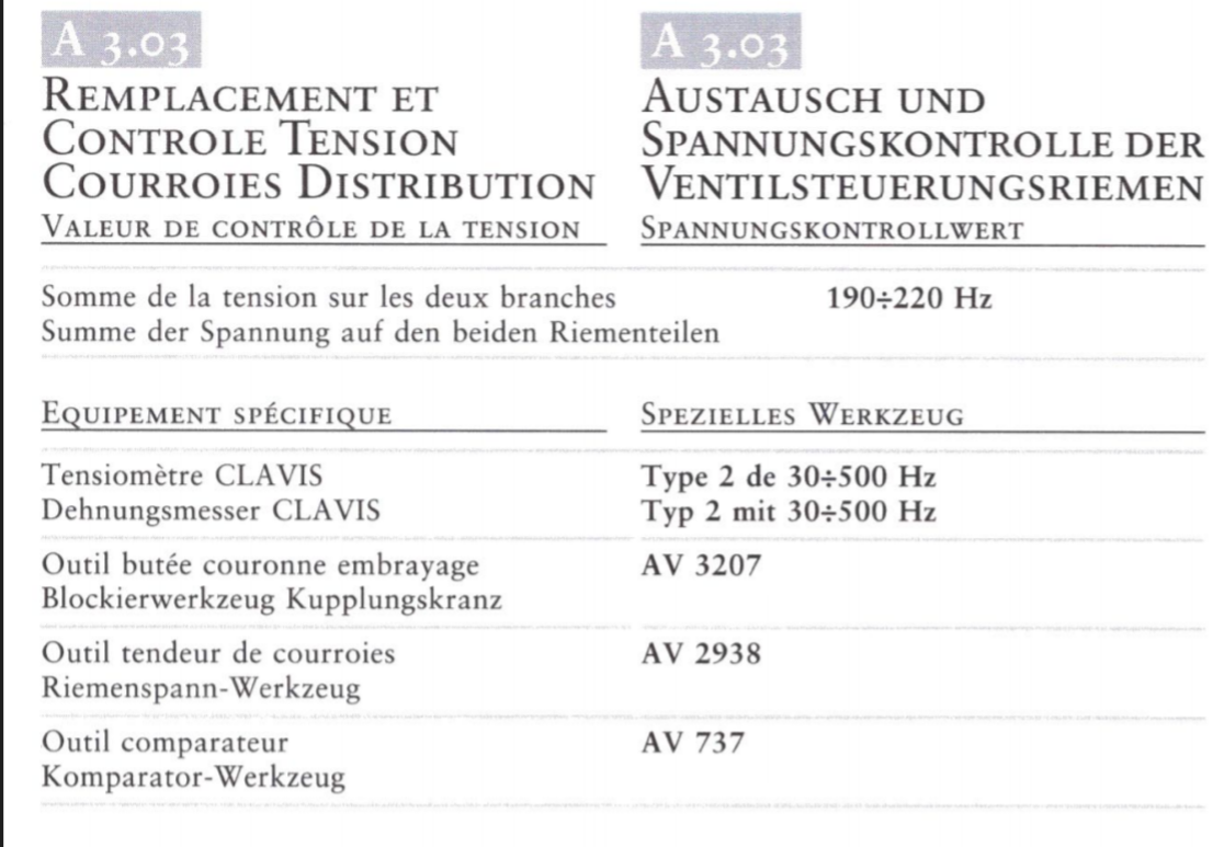

Le manuel d'atelier utilise un tensiomètre en fréquence. Cela nécessite un tableau de conversion avec l'outil Facom.

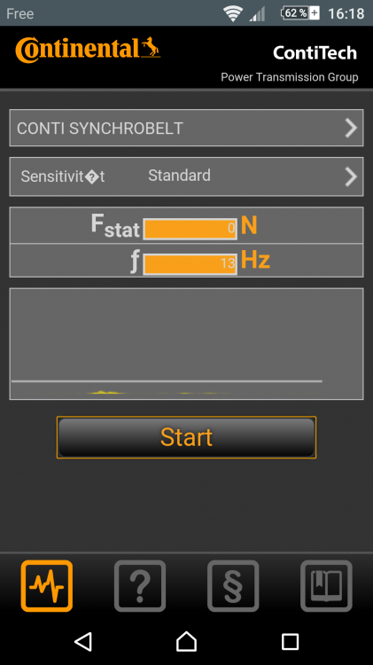

L'application "Tension2go" sur un téléphone permet de faire la même chose que le tensiomètre.
C'est ce que j'ai utilisé sur ma 360.

Merci pour l'info je ne connaissais pas !
J'ai une tension équivalente à 13Hz avec le chouchou de ma femme !:P

C'est une bonne chose donc mais je n'ai pas compris quelle unité de mesure utilise l'outil Facom et comment tu fais l'équivalence avec une indication de tension donnée en fréquence.

Voilà la procédure de contrôle de la tension de courroie de distribution de la 360 et voire d'ajustement si hors tolérance comme le précise la dernière ligne.
