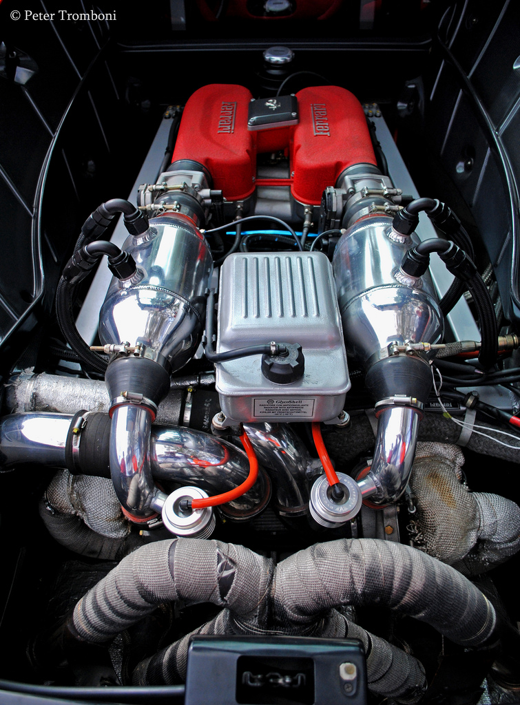

Un bel exemple de "kit turbo" (nom du préparateur ?) avec visiblement l'air d'admission réfrigérée :
Modifié par tifosi101

Novitec précise que l'air de suralimentation est réfrigérée après son passage dans les compresseurs par un système d'echangeur de chaleur à eau. Eau du circuit moteur ou bien système avec circuit dédié, ça je n'ai pas bien compris.
Enfin, si ça ne tenait qu'à moi, je choisirais la solution Novitec car les compresseurs ne sont pas castrateurs, contrairement au turbocompresseurs, pour la sonorité magique de ce moteur ! :wub:
Alors si en plus c'est sur fond d'elektro coréenne, elle semble encore plus rapide ! Que dis-je "supersonique" :D

fabrices
Salut les gars,
En ce qui me concerne je me suis intéressé au sujet que j'ai étudié et finalisé : il est dans les carton.
Alors pour répondre à vos question, pas besoin de décompresser les cylindres à condition de ne pas dépasser les 400 grammes de boost (6PSI).
Pas besoin de modifier les DME, car avec 6 psi, ils sont capable de corriger l'avance automatiquement et de gérer le boost et l'augmentation de température de l'air admis qui sera à 68°C .( Les débimètres doivent être placés à l'entrée des turbos et non après)
On avait boucler à l'époque avec Eric355 concernant la gestion et tout cadré.
En revanche, faut impérativement ouvrir les réservoirs d'essence pour retirer le régulateur de pression d'essence immergé et installer en bout de rampe d'injecteur 1 régulateur de pression d'essence manuel (par rampe), mais il faudra affiner le réglages avec un Wideband embarqué. Prendre de préférence un Wideband avec sa propre sonde lamba.
Si quelqu'un est interessé, j'ai tout les calculs necessaires pour aboutir au projet. C'est un kit qui sera trés fiable si il est bien installer.
Les turbos sont des 5858SP précision à double roulement céramique avec un AR/63 à l'échappement. (opter de préférence pour un refroidissement air/eau, plutôt que air/air, car le compartiment moteur de la modena est parfois trés chaud.
En ce moment, je suis entrain de fabriquer une 964 RWB Widebody, + restaurer une YZ 125 de 1986, donc j'ai même plus le temps de rouler avec la 360.
A+

fabrices
Comme vous pouvez le constater NOVITEC a choisi une solution très simple pour gérer le supplément d'essence nécessaire. Au lieu de reprogrameré complètement les DME, ils n'ont rien touché, ils ont tout laissé d'origine.
Ils ont simplement ajouter un injecteur d'essence (N°2) à l'entrée de l'admission qu'ils ont relié directement sur la rampe d'injecteur (n°1).
Ce 5ème injecteur est relié à un boitier additionnel qui est relié pneumatiquement à l'admission. Ainsi dès que le boitier détecte de la pression (quand les turbos soufflent) dans l'admission, il alimente électriquement l'injecteur qui débite l'essence supplémentaire nécessaire au bon fonctionnement de l'auto.
Cette une solution économique et fiable (injection mono point) qui permet de pouvoir revenir en arrière si un jour on veut remettre la voiture d'origine.
Avec cette solution pas besoin de régulateur d'essence manuel.

il y a 17 minutes, fabrices a dit :
C'est aussi intéressant de connaitre ce point, aussi bien pour la raison de la simplicité et donc de la fiabilité mais aussi d'un retour en arrière possible et facile ;)

Il y a 12 heures, tifosi101 a dit :
Intéressant ton système. De mon côté pour faire tourner les soupapes sur leurs sièges je vois arriver le système rotocap.
Comme tu le dis et le répète nous n'avons rien inventé en matière de mécanique depuis bien longtemps et effectivement l'aéronautique (et les guerres) ont été très moteurs. C'est le cas de la dire !
