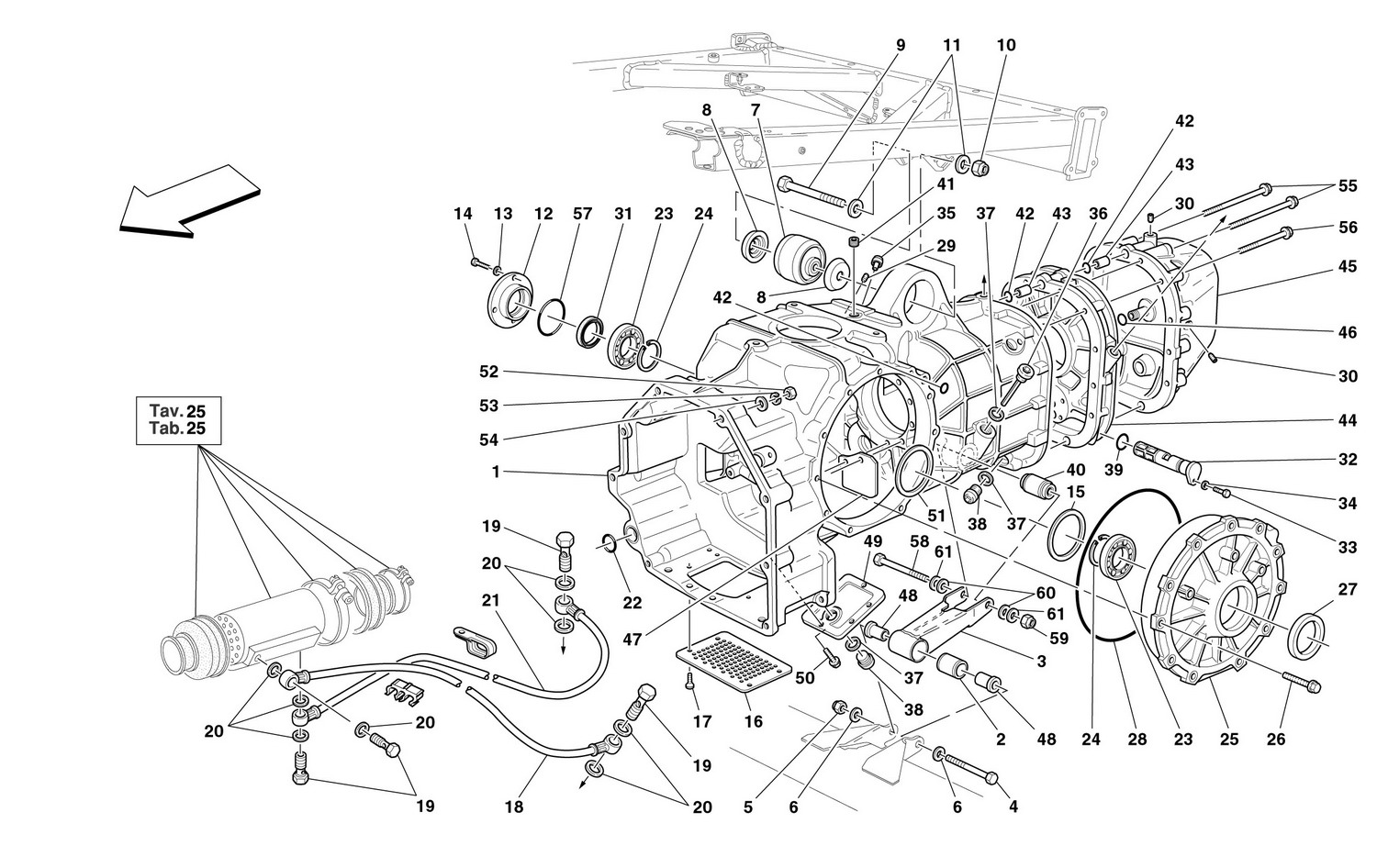

Pour le  silentbloc en question, c'est bien le supérieur( la pièce numéro 7 sur l'éclaté)? 313_32.jpg
Yes !!!
tres tres chiant à démonter !!!

Ou sinon pour sortir le SB, j'ai un peu regardé comment c'est fait... une tige filetée, 2 écrous,  des douilles et un tube du diamètre adéquat et c'est retiré :) ( j'utilise la même méthode pour retirer des roulements de roues sur les voitures :)
Le plus embêtant est le démontage pour y accéder  comme j'ai pu voir :)
