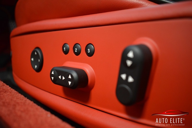

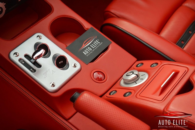

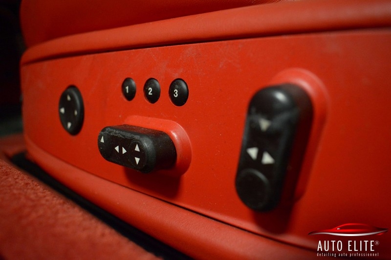

Un retour rapide suite à la récupération de la 612 ce we qui était depuis 4 semaines chez Auto Elite 35 pour la rénovation des plastiques collants. Elle est 🤩.
Initialement, j'avais pris en photo chaque élément à refaire et le devis avait été fait en fonction. Dans les pièces compliquées, il y avait notamment le panneau de clim ainsi que l'autoradio (Bose 2-DIN: 18 boutons).
Cependant, l'oeil expert de Driss a pu détecter d'autres pièces sur lequel le processus avait débuté: on a donc refait plus que ce qui était prévu. Et du coup, on a basculé sur un forfait car la multiplication des prix unitaires sur chaque bouton rendait l'équation économiquement non viable.
L'une des difficultés du projet a été notamment la couleur des plastiques (intérieur rouge) et certains démontages compliqués:
- pour enlever l'autoradio, il faut commencer par...démonter l'aérateur arrière situé à l'arrière du tunnel central et dégarnir tout le tunnel central pour remonter jusqu'à l'autoradio
- les arches des sièges: pour celles-ci il y avait une chance sur 2 de casser une des pattes d'une pièce au démontage: après validation de ma part, il a continué le démontage et en a effectivement cassé une. Et à ma grande surprise, comme indiqué ci-dessus, c'est là que j'ai découvert que les sièges de la 612 étaient communs à ceux de la BMW E46 Cab, et il a donc recommandé la pièce chez....BMW!
On a eu aussi le droit au bouton de réglage des rétroviseurs dont la pièce en plastique située derrière le bouton casse avec le temps (599, 612): un coup de cheval cassé et cela a été résolu.
Franchement, la prestation a été top: bonne communication, des photos régulières de pièces refaites ou en cours, des questions et demandes de validation dès lors qu'un démontage présentait un risque. Et plus que tout: l'envie de présenter une cohérence d'ensemble, une harmonie. J'ai un intérieur comme neuf.
Je n'ai pas eu le temps de faire encore des photos, mais je vous publie certaines reçues.

Excellent 👌 ça c’est une excellente chose de faite avec une finition top. Une idée de budget ? 😉
tu vas apprécier à chaque bouton actionner !!
Top ça 👍👍
Il utilise le même produit que l'origine, c'est à dire que dans 10 / 15 ans il faudra refaire ou c'est terminé une fois pour toute ?

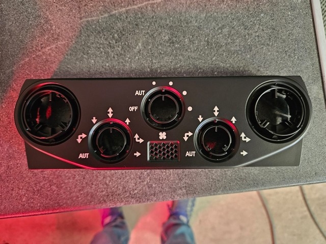

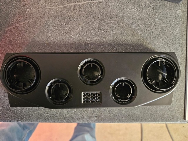

Maintenant, la question du: "comment il fait?".
Avant toute chose, je précise que je n'ai bien sûr pas d'affiliation avec lui, juste un client bien satisfait et qui partage ce feedback et ces infos avec notre communauté. 🙂

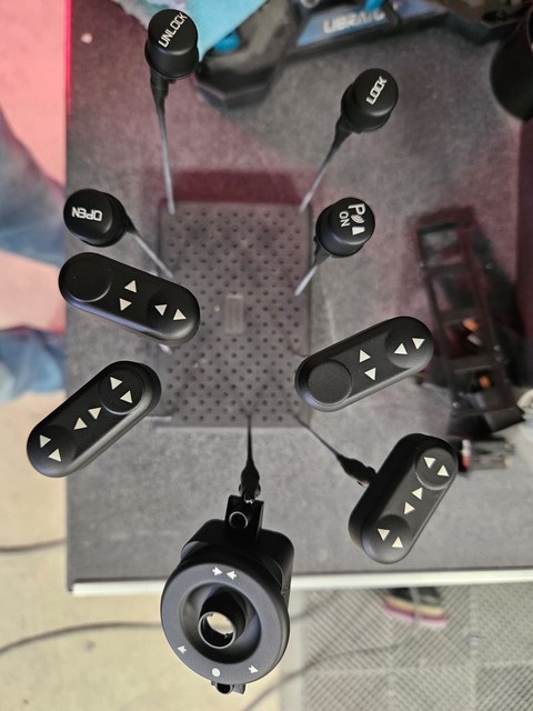

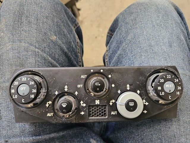

Concernant le processus: il démonte les pièces, les passe à la sableuse pour les poncer, les repeint (dans mon cas il a dû faire des échantillonages pour se rapprocher le plus possible du Rosso FX d'origine), puis regrave au laser les pictos.
Il m'a montré sa base de données de pictos: elle est très importante, majoritairement de l'italienne et de l'allemande. Il est important de noter qu'il n'y a pas une base de données publique des pictos: c'est lui qui s'occupe de tous les modéliser avant de les reproduire.
Ca ne lui a par exemple posé aucun soucis de reproduire le picto du bouton gris du réglage de la teinte du toit electrochromatique (spécifique aux OTO donc env. 300 exemplaires, donc qu'il n'avait pas). Et pendant cette phase de modélisation du picto sur ordinateur, il a le soucis du détail: il m'a montré que les barres blanches de ce bouton n'avaient pas toutes le meme espacement, ce que je n'avais jamais remarqué.
Cette base de données qu'il s'est constituée, c'est son fond de commerce pour son offre de rénovation des plastiques. J'ai beau être perfectionniste: je ne vois pas de différence avec les pictos d'origine.

Une question concernant la finition de son traitement: il reproduit un effet soft touch sur ces pièces avec un produit qui n’est plus affecté par le soucis d’évolution collante, ou les pièces sont livrées avec un aspect lisse (plutôt glissant comme d’habitude) ?
Oh que oui je suis content. Surtout que j’avais traité les cuirs peu de temps avant, donc j’ai l’impression d’avoir un intérieur raide neuf. 😍
Ce syndrome se produit pour tous les plastiques qui ont une finition soft touch de ces années là, y compris ceux en couleur. Là où j’ai été étonné, c’est que je ne pensais pas que certains plastiques à l’aspect dur, comme la coque derrière le volant ou la platine sur laquelle viennent se fixer les boutons de réglages des sièges pouvaient être affectés. Et pourtant...
Il faut que je lui redemande si dans le process c’est la peinture en elle même qui est soft touch, ou bien un vernis qu’il passe en fin de traitement. Pour moi, c’est un nouveau vernis qui a l’aspect soft touch, comme à l’origine, qu’il passe à la fin du traitement, une fois les pictos réalisés.
C’est simple: j’ai le même aspect qu’à l’origine. Et justement, sur mes aérateurs, ils avaient été nettoyés de leur vernis poisseux auparavant mais n’avaient pas été revernis: ils étaient brillants et lisses. Désormais, ils ont la texture parfaite.
Je pourrai vous reconfirmer ce feeling d’ici ce we, quand j’aurais pris le temps de rouler avec.

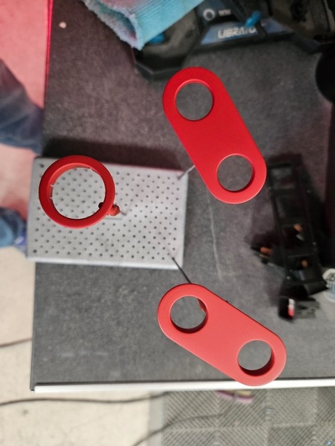

Hello les amis,
J’ai revu au Vigeant ce we la personne qui s’est occupé de mes plastiques, et j’en ai donc profité pour lui demander des compléments d’infos suite aux questions posées ici.
Le process est donc bien le suivant:
1) decapage
2) sablage
3) peinture
4) gravage picto au laser
5) vernis
Je n’ai pas retenu le nom du vernis mais il m’a indiqué qu’il était connu pour être un vernis top, très dur, et n’ayant pas ce problème à fondre sous forte température climatique.

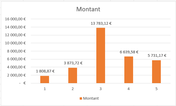

Alors, combien à combien se chiffre ce niveau d'exigence sur 5 ans me diriez vous? Et oui, c'est un sujet souvent un peu caché, et pourtant il faut l'évoquer.
Et bien, c'est assez impressionnant pour une auto qui était déjà dans un super état cosmétique et un super historique d'entretien: 31000€ sur 5 ans, soit 6300€/an, en incluant toutes les pièces et actes faits dessus (donc hors assurance, hors 8600€ de joyeuse taxe éphémère véhicules polluants, essence, etc...).
  • Année 1: 1 entretien et quelques pièces commandées et changées pour parfaire son esthétique
  • Année 2: Investigation sur les CCM (démontage, pesage au gramme) et changement des garnitures de frein en meme temps que son entretien, installation d'un boitier Scuding pour le relai de la pompe F1
  • Année 3: la douloureuse: entretien + vidange de boite+batterie + CCM (avec les plaquettes PAGID bien sûr) + pneus MPS4S + 4 TPMS
  • Année 4: Entretien + distribution, detailing avec pose de céramique Gyeon
  • Année 5: Rénovation des 4 jantes ball-polished + écrous titane et changement des cabochons de roue + rénovation de tous les plastiques intérieurs
Pour ceux qui ne savent lire qu'une Excel sheet 🙂, ca donne ça:
Impressionnant, mais c'était le tarif pour la mettre à mon niveau d'exigence. Chacun positionne son niveau.
Et maintenant? Eh bien continuer à en profiter et continuer à en faire profiter les autres (et je ne parle pas simplement de la TVA 🤣). Elle donne la banane, et elle suscite toujours autant de pouces levés. Elle intrigue de part son gabarit et sa forme.
L'année prochaine, on s'occupera certainement de checker ses trains roulants (silent-blocs, amortisseurs. Les tirants arrières ont déjà été changés), dernier élément sur lequel on n'est pas encore intervenu.
Suis-je tenté, au bout de 5 ans, de changer? Oui parfois. J'aimerais bien un gabarit plus contenu, ne serait-ce que parce que l'usage des places arrières reste très anecdotique (en gros: amener les potes Ferrarista à leur location pour LMC avec leurs sacs ou prendre un 2ème Ferrarista avec nous pour faire un Rallye). Un gabarit de Calfornia (la T me fait de l'oeil 😉) par exemple, mais après avoir réussi à mettre la 612 à mon niveau d'attente, je ne me vois pas pour le moment me relancer dans un tel programme d'amélioration pour une autre. Et j'ai un peu peur de perdre le plaisir du champs lyrique du V12, le plaisir de cette boite F1 peut-être pas aussi parfaite que des double embrayages mais qui peut etre assez violente lorsqu'on la cravache, le plaisir également de l'exclusivité de la One-To-One et de cette combo sport/chic que j'adore, le plaisir enfin de creuser mes connaissances sur ce modèle assez méconnu et assez décrié mais pourtant terriblement envoutant.
Enfin, pour terminer, elle est un passeport pour vivre de magnifiques expériences: des échanges complètement improbables, des opportunités de donner du plaisir, des meetings Ferrarista, Sport & Collection, divers rallyes. Quel plaisir année après année, évènement après évènement de recroiser des Ferrarista, cette famiglia, de se rappeler des bons moments et d'en recréer à chaque fois des nouveaux, et d'avoir pu intégrer la Team Breizh que rien n'arrête. Alors merci Ferrarista, merci à ses membres, et merci bien sûr à @Franck (très présent dans le livre d'histoire de cette 612! 😉).👍
