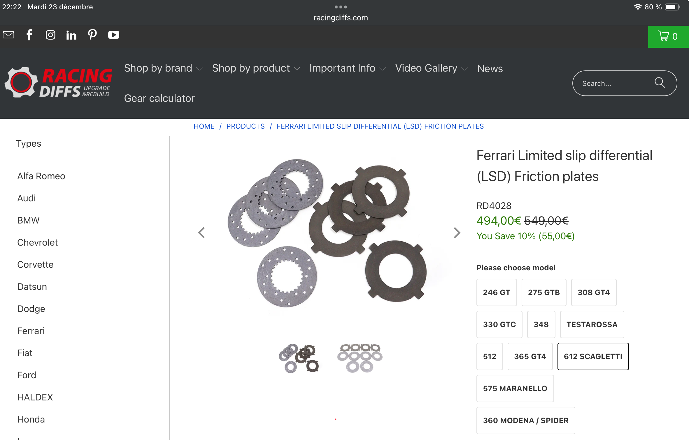

Je mets ça ici, à défaut de savoir le classer ailleurs.
L’annee dernière, j’avais raconté ici que j’avais eu un soucis de glissement limité sur mon différentiel. Nous l’avions ouvert, pour constater que des bagues abrasives avaient légèrement creuser les autres bagues situées à côté, provoquant un léger jeu dans le différentiel. On avait alors inversé le sens des bagues pour neutraliser le jeu.
Et bien j’ai découvert qu’une boîte reproduit ses bagues. Valable pour pas mal de Fefe. Le cas échéant, au moins ici je saurai retrouver l’info 😅.
https://racingdiffs.com/products/ferrari-differential-clutch-plate-service-pack?srsltid=AfmBOor73oyWcIVkeogwBSBVPQ1bAQs2acNk_e9rGRULWi1APPvSp4Nw&variant=33444001185927
Il y a 11 heures, Mike051 a dit :
Commandées chez eux pour ma 360 il y a quelques mois (je ferai un compte-rendu des réparations sous peu), il faut juste savoir qu'elles sont légèrement plus dures que celles d’origine apparemment... ça modifie donc un peu les réactions de l'auto, mais elles ont en effet le mérite d'exister 😉
il y a une heure, Laurent 34 a dit :
Quand on avait regardé le problème, j’avais remarqué que ces bagues ne se vendaient pas chez Ferrari: pas de réf. Donc grosso modo, si on reste sur du pur Ferrari, ben…on change le diff! Pour des pièces d’usures!! 😜 En plus, sur ce différentiel ou la limitation du glissement ne se fait que par frottement mécanique d’une bague abrasive sur une bague lisse par l’application d’une force dessus, c’est complètement fou qu’il n’ait pas été prévu de considérer les bagues, qu’elles soient lisses ou abrasives, comme des consommables, car forcément elles s’abîment: les abrasives se lissent et les lisses se creusent.
Donc cette adresse est intéressante pour cela. Intéressant ton retour @Laurent 34 sur le changement de dureté des bagues, qui entraîne forcément un changement de comportement du différentiel puisque j’imagine que ça modifie la capacité de limitation de glissement voire doit modifier le seuil de pré charge du différentiel pour le bloquer.
Dans la même veine, sur F-Chat où j’ai trouvé cette adresse, ils notaient aussi une adresse en Allemagne pour refaire les satellites du différentiel. Là pour le coup, c’est pas le même taff. 😅
https://limitedslip.de/index.html
Je la note là aussi ici pour s’en souvenir.
Et pour faciliter les recherches: différentiel à glissement limité se dit en anglais « LSD » ou Limited Slip Differential.
@askim2: pour info.
Modifié par Mike051
Il y a 2 heures, Mike051 a dit :
Exactement ! "On" voudrait nous inciter à changer tout le différentiel qu'on s'y prendrait pas autrement... 😇😁
