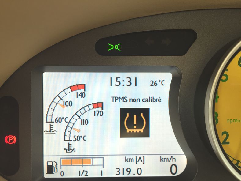

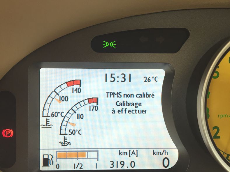

Messieurs les connaisseurs, j'ai ce message "TPMS non Calibre" qui apparait sur l'écran de ma 612, il est apparut la première fois après un lavage Karcher !
Avez vous une idée de ce que c'est, et comment je doit faire pour calibrer ce fameux TPMS ?

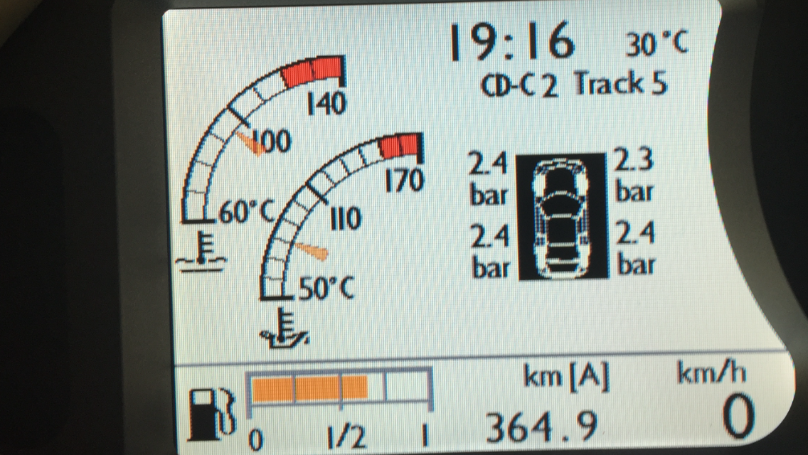

Ça y est j'ai fait la procédure de ré-calibrage de TPMS... Et bien ça à bien march;););););););)é
reste une différence entre la pression ajustée à 2,2 bar comme indiqué sur le véhicule et la pression affichée maintenant sur l'écran : entre 2,3 et 2,4...
Ci-dessous photo!
Phoenix85
La pression monte si les pneus sont chaud. Sur la 599, il y a la pression et la température des pneus.
