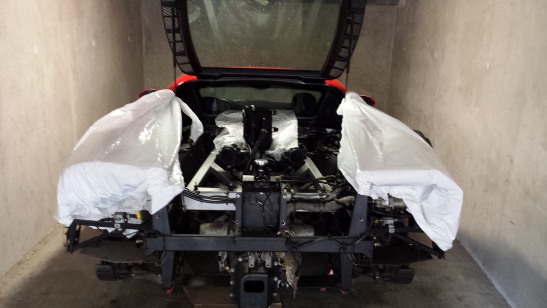

Concernant la procédure, chacun à la sienne. Elles se valent toutes.
En ce qui me concerne, je laisse le capot car il ne gène pas pour sortir la boite, si tu lève la grille AR.
En revanche, il va te falloir une clés spéciale pour aller chercher les vis de la butée.
N'oublies pas de vidanger le moteur ( ce n'est pas une 430 comme sur les photos ci-dessus), car sur la 360, l'huile du moteur circule par la boite à vitesse + joint torique.
N'oublies pas de changer le joint spi volant moteur.
Vire les catas d'office, au moins tu es tranquille pour circuler dans le compartiment moteur.
changes le silenbloc de boite au cas ou......
Voilà, si t'as un soucis....tu nous contactes, on t'aideras..... Si tu es seul et que c'est ta première comptes au moins 20 heures.
TRES IMPORTANT ENLEVES LES 2 CAPTEURS PMH, AVANT DE SORTIR LA BOITE....
Modifié par fabrices
vientiane
oui j avais oublier ce silent bloc, fabrice a raison pour le prix change le . une fois démonté sur un 360 cela donne cela...
j ai toujours peur de  l abimer le capot, nos clients sont hyper maniaque alors j enlève tout...:lol::lol::lol::lol::lol:
fait attention a tes 6 joints sur la butée...

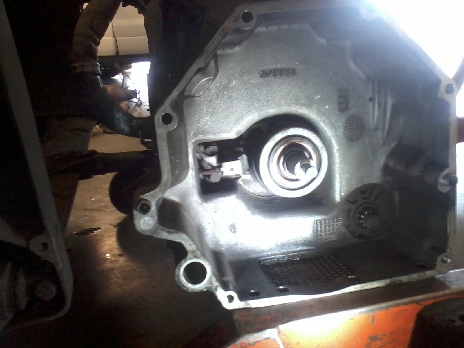

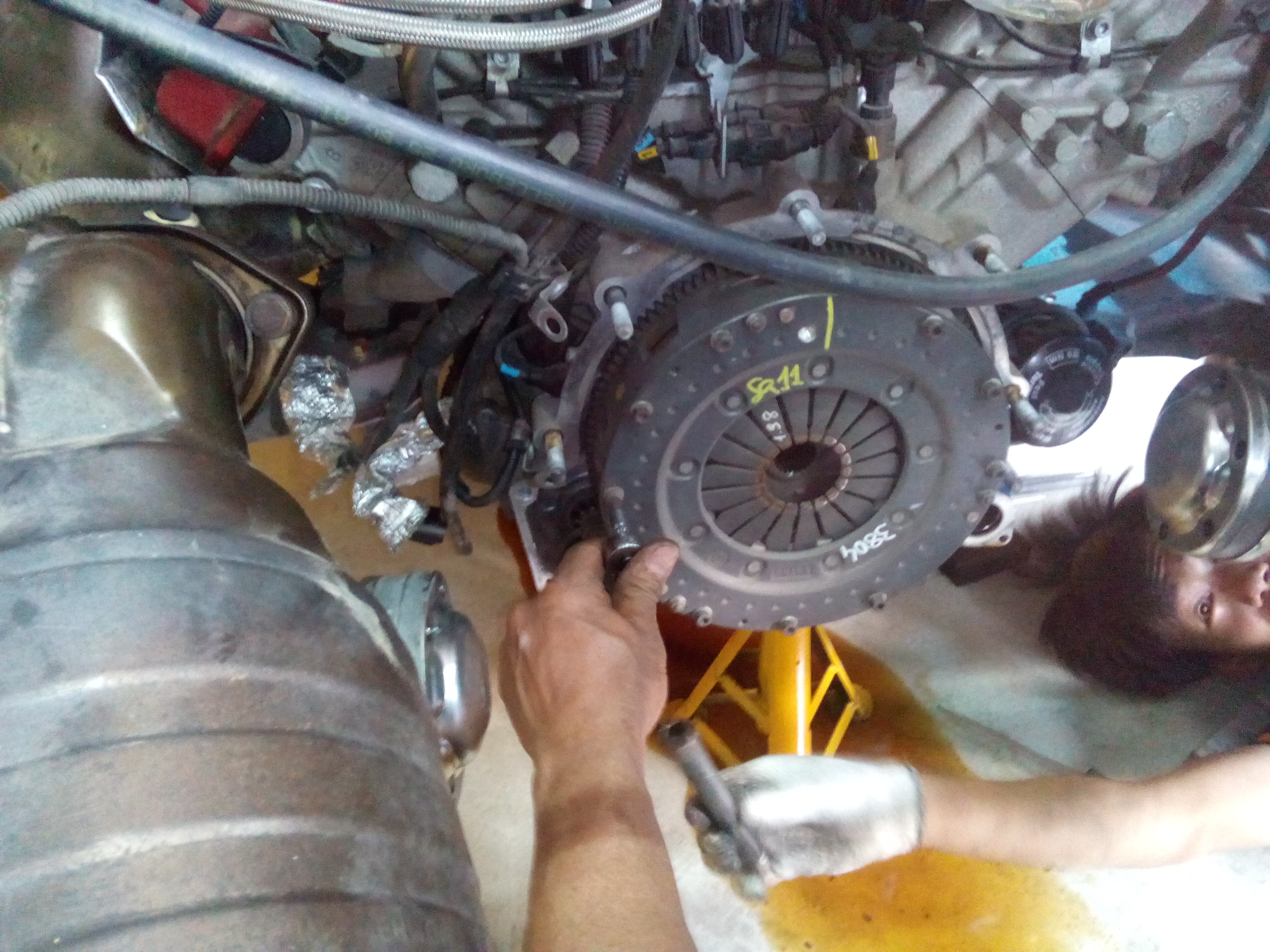

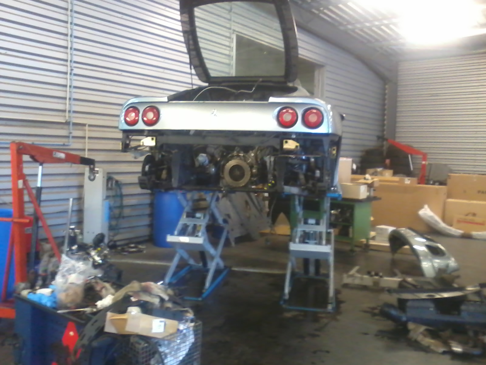

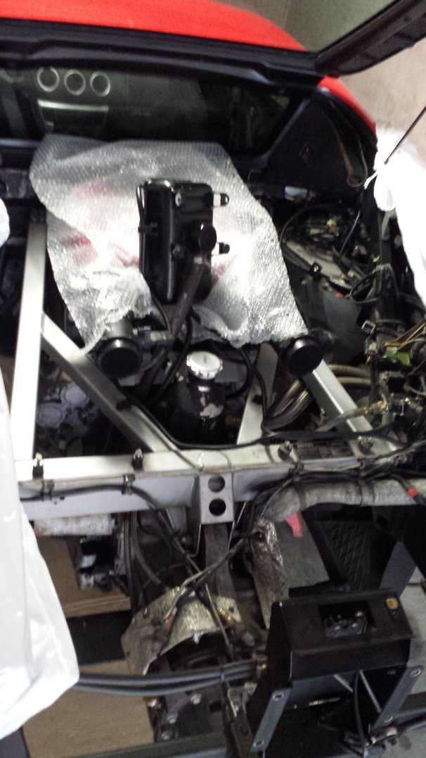

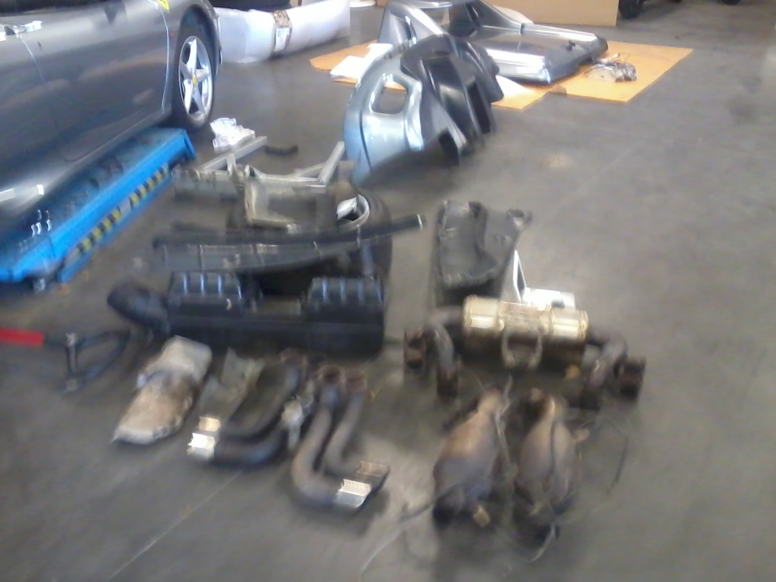

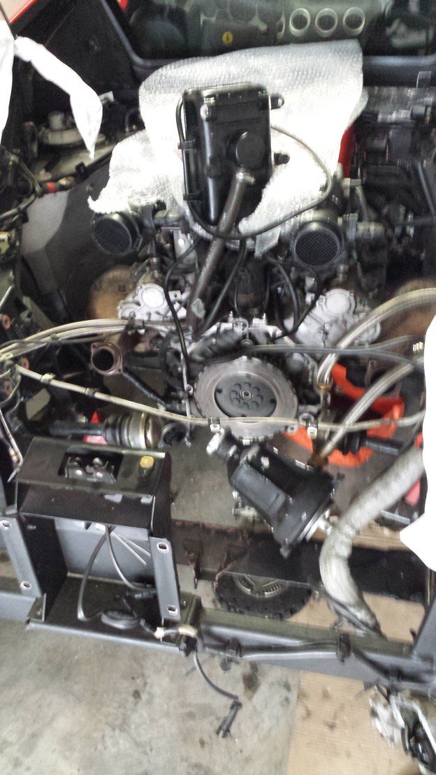

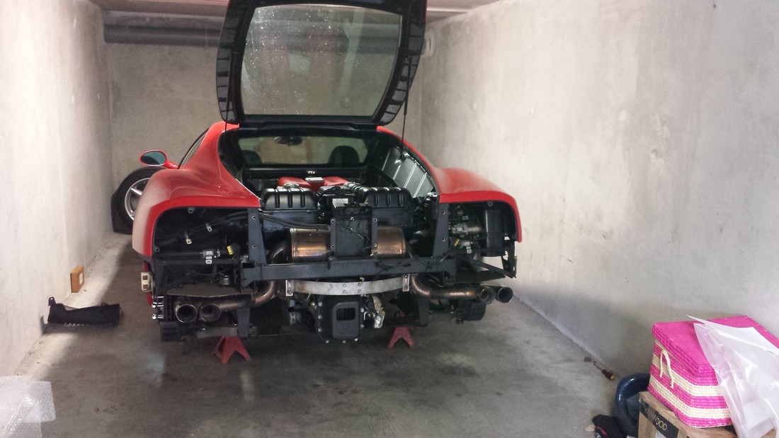

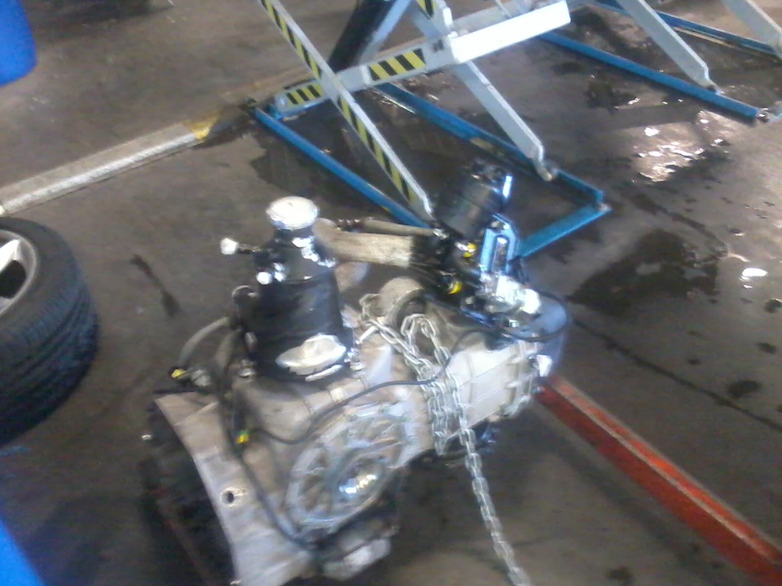

Ca y est je trouve enfin le temps de vous faire un petit récapitulatif...
Comme je l'avais prévu, j'ai finalement décidé de tomber la boite pour y voir plus clair.
Je ne vous cache pas que les conditions pour le faire n'étaient pas les meilleurs (dans un box avec l'arrière sur 2 chandelles :P)
Le plus chiant a été de retirer le fond plat. Il a fallu lever l'avant de la voiture afin de pouvoir se glisser dessous pour avoir accès aux vis centrales, poser le fond plat au sol, reposer l'avant puis relever l'arrière afin de mettre 2 chandelles.
ensuite démontage du bandeau AR, pare-chocs, silencieux, catalyseurs, bloc de sélection de vitesses, vidanges...
Pour finir on retire la boite!!!

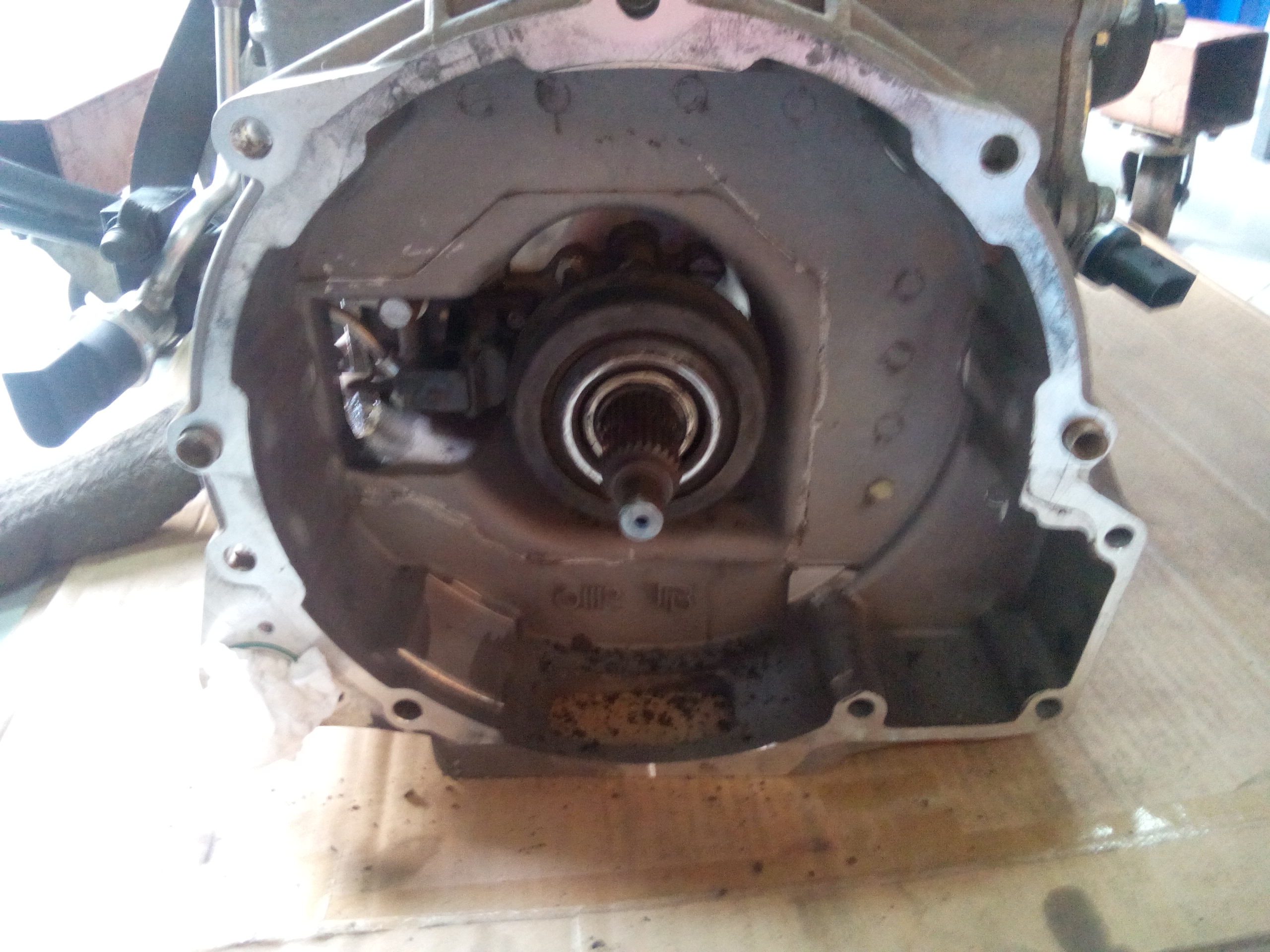

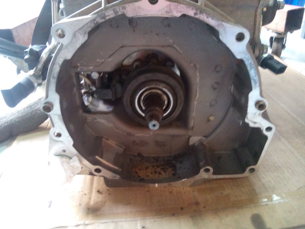

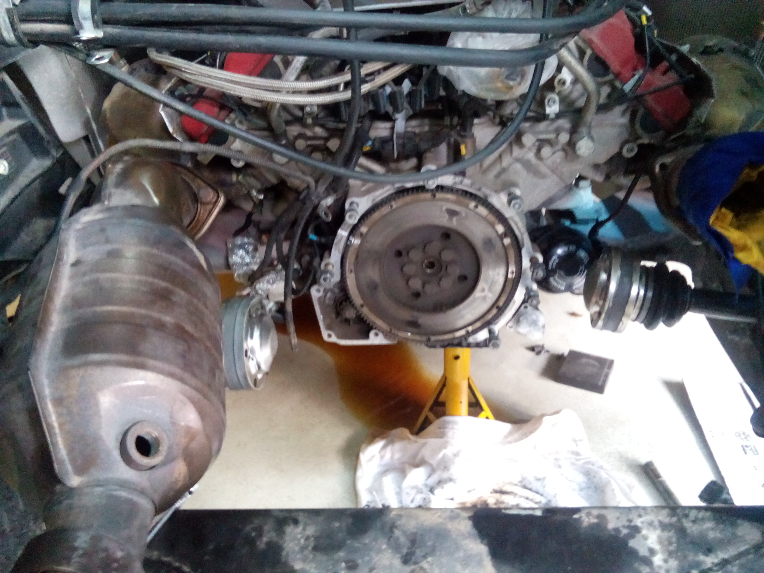

Dje69
Ca y est la boite est à terre. En fin de compte, ça se fait plutôt bien (à peine 5h de boulot sans forcer)
Maintenant plus reste à trouver ce qui ne va pas
En regardant au niveau de la butée, je me rends compte qu'il manque un morceau du support du capteur d'embrayage. Je constate aussi que le plot carré dans lequel est censé se trouver l'aimant est tordu, et qu'un aimant est collé sur l'extérieur.
En fait, lorsque l'embrayage a été remplacé la première fois, un second aimant a été ajouté a l'extérieur du plot. Lors du débrayage, celui-ci est venu s'appuyer sur le support du capteur, ce qui a cassé ce dernier et tordu la tige de la butée, ce qui faussait complètement l'info du capteur car il y avait du coup 2 aimants...
J'ai donc remplacé la butée complète, tous les joints, et aussi profité de l'occasion pour faire la révision ainsi que les bougies...
Puis remontage de tout, réglage du PIS avec l'aide d'Eric355
Ca y est tout est rentré dans l'ordre :D:D
Je mettrais d'autres photos en fin de journée pour que vous puissiez mieux comprendre
merci encore a tous pour vos conseil et votre soutient
xmen59
Salut dje69
alors merci pour ce retour ....donc l'embrayage en lui même n'avait rien et c'est tant mieux. Par contre la question se pose encore une fois sur les capacités d'un "pro" à faire du bon travail car ce que tu décris est visiblement plus du travail d'un margoulin que d'un bon mécanicien.......on ne bidouille pas des pieces qui sont importantes pour le fonctionnement d'un système. Apres il faut voir aussi ce que l'ancien propriétaire à donne comme consigne, comme les pieces sont chères et qu'il voulait vendre ...... Vous me comprenez ! Mais dans ce cas le pro doit refuser de faire car il engage sa responsabilité !!
Tu aurais décelé cette faiblesse sur ta 360 dont j'ai parlé sur mon post ?
