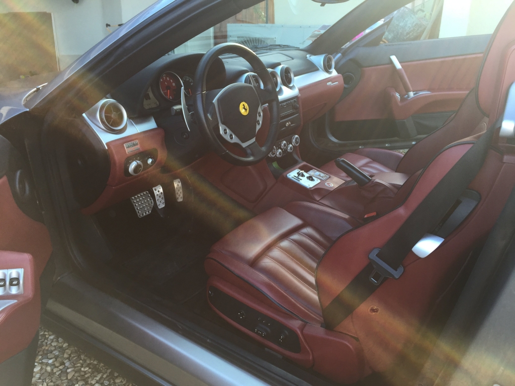

    Une petite nouveauté, qui illustre encore comment les référencement chez Ferrari pouvaient etre aléatoires à cette époque.
    J'ai été en contact avec l'entourage du vendeur d'une Ferrari 612 Scaglietti présentée comme étant une "Sessanta" (VIN: 154037):
    https://www.osenat.com/lot/103315/12948894?refurl=Numéro+de+série+ZFFJY54B000154037
    Edition+limitée+à+60+exemplaires
    Configuration+unique+au%2f>%2f>
    Si elle est bien de 2007, celle-ci n'a pourtant aucune des spécificités de la Sessanta:
    - le badge anniversaire 60 est rouge (comme sur les F430 de 2007) et non argenté
    - à l'intérieur: pas de Manettino, pas de compte-tours blanc, pas de console centrale spécifique, pas de badge specifique d'un évènement Ferrari dessus, pas de poste Bose, etc...
    - à l'extérieur: pas de toit electrochromique, pas de CCM (jantes 18p incompatibles), etc...
    En fait, on le voit, c'est une V1, alors que les Sessanta sont les introductions de la plateforme V2.
    La particularité de ce modèle est sa peinture magnifique bi-colore. Elle a été par ailleurs très bien entretenu, dans le meme garage que la mienne à Moscou et dispose du carnet VIP qui retrace en photo son assemblage.
    Suite à ma remarque quant au fait que ce n'est pas parce qu'elle a un badge "Anniversario 60" que cela en fait une Sessanta (sinon toutes les 612 de 2007 seraient des Sessanta!), l'entourage s'est renseigné auprès de Pozzi (qui n'a pas pu ni confirmer ni infirmer le fait que c'etait une Sessanta) puis auprès de l'usine. Un membre de l'usine a répondu que 4 Sessanta de "pré-production" ont été construites, sur base V1 et non sur base V2 (l'une Bleue: celle-ci, 2 bi-color rosso, et 1 creme et rouge foncé). De ce que je comprends, l'objectif était de tester la capacité à sortir l'auto de la chaine pour l'emmener chez Zanasi pour le complément de peinture.
    Dans ce scenario, il y aurait donc eu en tout 64 "Sessanta": 60 sur base V2, 4 sur base V1.
    Ce qui reste bizarre, c'est que le temps qu'elle soit produite, la fete des 60 ans était déjà passée, alors qu'il me semble qu'il y avait des Sessanta à cette fete. Cela veut donc dire qu'ils ont terminé celle-ci après certaines Sessanta basées sur la V2. Bizarre!
    Cela précise en revanche que c'est bien autour du VIN 154XXX que la bascule V1/V2 a été opérée.
    Pour précisions: à aucun moment durant ces échanges je n'ai pu etre en possession d'une preuve irréfutable que c'était bien une Sessanta, juste plusieurs faisceaux d'indices (F-register peut en etre un autre, merci @Zaz) qui poussent pour cette hypothèse.
