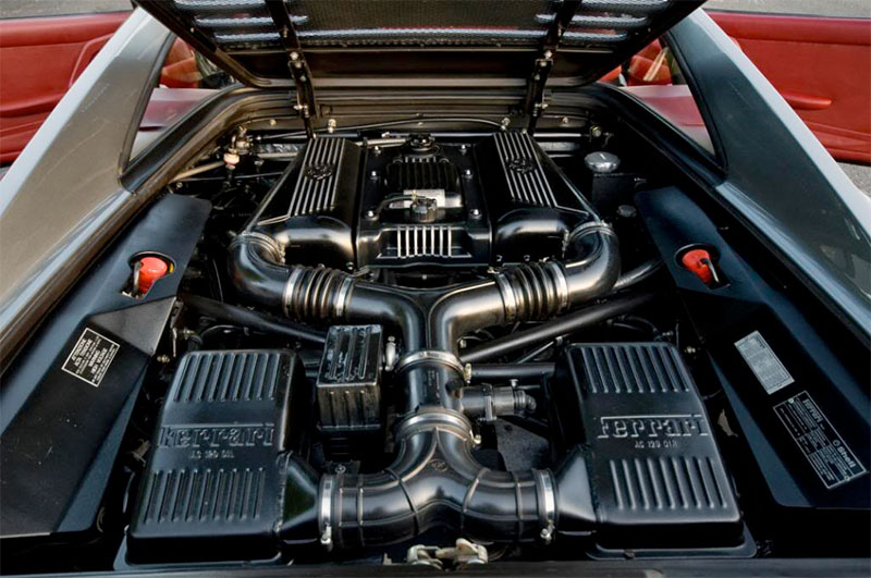

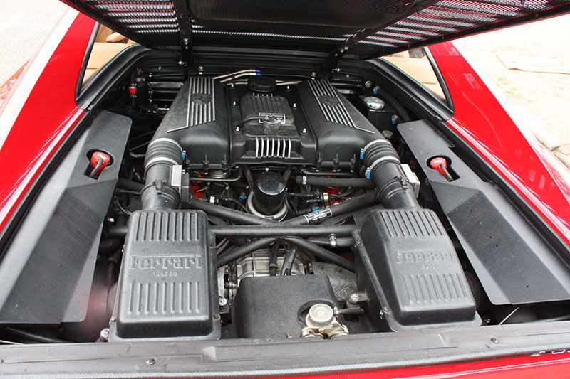

    Lorsque vous soulevez le capot moteur de la Ferrari F355, observez les deux boites à air noires siglées "Ferrari" situées juste devant vous. Si les conduits qui en sortent vont directement vers chaque côté du haut moteur, vous avez devant vous une 2.7. Si les conduits se rejoignent avant de partir vers le haut moteur, vous avez affaire à une gestion Motronic 5.2 (cf. photos de l'article).

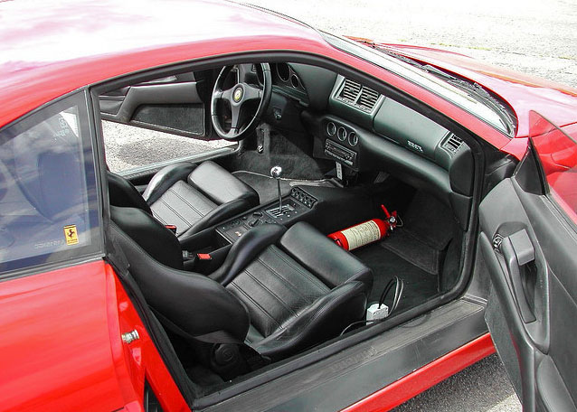

    Sans ouvrir le capot moteur, vous avez certains indices qui peuvent vous guider. Le volant ne possède pas d'airbag et le passager dispose d'une boite à gants ? C'est un modèle 2.7, sauf si le volant n'est plus celui d'origine, ce qui est extrêmement rare car retirer l'airbag est interdit. Le modèle possède un bouton pour désactiver l'ABS sur la console centrale ? C'est là aussi un modèle 2.7. Sur les premiers modèles de F355 il était aussi possible en option de demander à ne pas avoir de direction assistée.

    La Motronic 2.7 propose une configuration symétrique du moteur et la Motronic 5.2 une configuration assymétrique. Sur la version 2.7 de la gestion Motronic, chaque banc du moteur est géré indépendamment. Cela se traduit au niveau du tableau de bord par deux voyants d'alerte, un par banc moteur, alors que la gestion 5.2 ne propose plus qu'un voyant. En cas de soucis, savoir quel est le banc qui signale le problème vous permet de gagner du temps dans le diagnostic de la pièce défectueuse.
    Beaucoup d'éléments sont doublés par rapport à la 5.2, comme les débimètres et les ECU, voire même la pompe à essence sur les premiers modèles. En cas de souci, comme le voyant vous signale quel est le banc fautif, il suffit d'intervertir deux éléments communs pour savoir si cet élément pose problème. Exemple : le voyant du banc gauche s'allume. Je pense qu'il s'agit du débimètre. J'intervertis les débimètres. Si c'est le voyant du banc droit qui s'allume désormais, bingo c'est bien le débimètre qui est le fautif ! La F355 en Motronic 2.7 est plus facile à diagnostiquer.
    Avoir des éléments en double, un par banc moteur, induit que si un élément lâche, il provoquera moins de dégâts potentiels, puisqu'il n'agit que sur un banc. A priori un élément est aussi moins sollicité, puisqu'il ne travaille que pour un seul banc, et devrait avoir moins souvent besoin d'être remplacé. Mais ce raisonnement peut aussi être vu de l'autre côté : avoir deux fois plus d'éléments signifie potentiellement deux fois plus de pièces à changer ! Match nul sur ce point car tout dépendra du problème rencontré.

    La version 5.2 de la gestion Motronic autorise une gestion plus fine du moteur par l'électronique. Une prise de diagnostic ODB-II fait son apparition. Il est possible d'y connecter un ordinateur pour connaître et modifier certaines valeurs de la gestion moteur. Si vous voulez vous y risquer, vous devrez être un peu bricoleur pour disposer des interfaces et du logiciel adéquats. A noter que deux types de logiciels existent : ceux qui permettent de lire et de modifier des paramètres moteurs, et ceux qui permettent d'obtenir des informations du moteur en temps réel.
    Disposer d'un système OBD-II (pour On Board Diagnostic version II) signifie qu'une mémoire flash est utilisée pour stocker le code gérant l'injection, par exemple. Pour modifier la gestion, il suffit de télécharger les modifications. Les mises-à-jour sont plus faciles pour le constructeur. Les codes d'erreurs sont du coup stockés eux aussi en mémoire et vous ne pouvez pas les effacer simplement en débranchez votre batterie. Vous avez besoin d'un programme spécifique pour effacer les codes d'erreurs (pour voir par exemple s'ils reviennent après correction d'un problème).
    La gestion Motronic 2.7 est conforme aux spécifications OBD-I. Pour modifier la gestion moteur, il faut changer la puce. Pour effacer les codes d'erreurs, il suffit de débrancher votre batterie. Sur les versions américaines, et à ma connaissance pas sur les versions européennes, les F355 en version 2.7 disposent d'un bouton à côté des ECU permettant de lire les codes d'erreurs sur le tableau de bord (par clignotement des voyants d'alerte). Il n'y a pas besoin de passer par une prise et de disposer du matériel adéquat.
    Ferrari-F355-Motronic-5-2.jpg.3a269b2b24
    La version 5.2 ayant été installée sur la Ferrari F355 pour être en conformité avec des normes anti-pollution plus drastiques, la puissance produite par le moteur en pâtit puisque le moteur lui-même n'a pas été modifié. Officieusement, Ferrari admet que la version 5.2 produirait 10 chevaux de moins. Certains passages au banc indiqueraient plutôt vingt. Peu importe le chiffre exact. Tous les propriétaires qui sont passés de l'une à l'autre indiquent qu'ils ressentent une perte de puissance. Le côté positif, c'est que la version 5.2 consomme moins que le version 2.7.
    La différence de puissance s'explique en partie par le débit d'air qui est moindre. D'abord visuellement en ouvrant le moteur, les deux conduits sortant des boites à air se rejoignent, permettant à moins d'air d'accéder au moteur. Autre restriction d'air sur les 5.2 : l'air n'est plus apporté dans la baie moteur que par les entrées situées au niveau des portières, alors que sur les premiers modèles, l'air est apporté également par les ouvertures situées au bout des vitres latérales. Cette modification aurait été apportée à l'occasion de la sortie de la F355 Spider de manière à ce que les systèmes d'admission d'air soient identiques pour la chaîne de montage.
