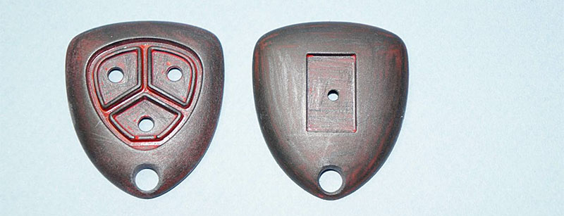

    Commencer par poncer légèrement avec le papier de verre. Attention, il ne s'agit pas d'enlever la peinture mais juste d’entamer le vernis pour une meilleure action du décapant. Placer la clé dans le récipient, la recouvrir de décapant puis fermer le couvercle. Laisser tremper au minimum 24h en passant un coup de brosse de temps en temps. Si vous utilisez une brosse en fer, ne pas trop insister sous risque de marquer le plastique et de devoir passer des heures à poncer/lisser.
    Si la peinture résiste, il est possible du racler avec une lame de cutter, mais doucement. Tant que le résultat n'est pas à la hauteur, laisser tremper. Une fois bien décapée, rincer à l'eau claire et laver au produit vaisselle puis laisser sécher. Après 36h, voilà ce que j'obtiens sans efforts :

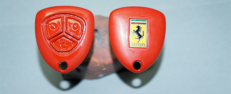

    Vous pouvez alors appliquer la peinture, dans mon cas de la Zéro Paints pour aérographe prête à l'emploi. Poser une première couche fine. Inutile de chercher à couvrir complètement. Cette couche sert surtout d'accroche pour la suite. Puis laisser 10 à 15 minutes de séchage. Poser une deuxième couche fine et de nouveau séchage pendant 10 à 15 minutes. Poser une troisième couche "mouillée", c'est-à-dire un peu plus épaisse, ce qui donne un aspect mouillé, et laisser sécher.
    Pour les perfectionnistes, comme moi, une quatrième couche bien mouillée et c'est fini ... pour le moment ! Après une petite heure de séchage, vous devez obtenir un résultat de ce type :

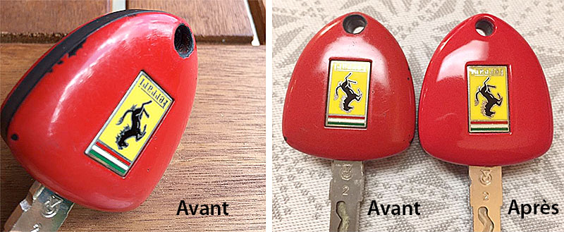

    Un avantage de la rénovation de vos clefs est que vous pouvez en profiter pour personnaliser ses couleurs, mieux que si vous étiez passés par le département Tailor Made de Ferrari ! Un bel exemple avec cette clef pour la Ferrari 599 GTB de Chiamani, qui sera d'un côté en Grigio Silverstone finition mat (reprenant la couleur du toit de sa Ferrari 599 GTB) et de l'autre Nero Daytona finition brillante (reprenant la couleur du reste de la carrosserie) :
