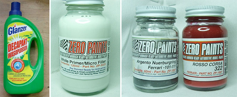

    Etape n°1 : Produits à utiliser
    Vous aurez besoin de produits simples et faciles à trouver :
    - un décapant du rayon "produits ménagers" de votre supermarché, qui vous coûtera quelques euros,
    - la peinture d'apprêt (Primer en anglais), pour augmenter l'adhérence de la peinture
    - la peinture elle-même, dans notre cas le célèbre Rosso Corsa 322 de Ferrari
    - Le vernis pour la finition
    - Un kit micromesh pour tout ce qui concerne le ponçage
    Pour les peintures et vernis de la gamme Zero Paints, vous pouvez les commander ici : http://www.hiroboy.com/FerrariMaserati_Paints_60ml--product--985.html

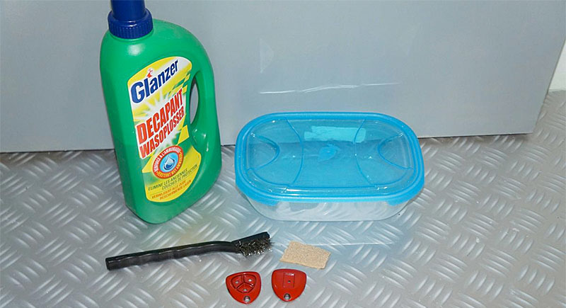

    Etape n°3 : Décapage des deux pièces rouges
    Pour décaper vos pièces, il vous faut :
    - un produit décapant, dans notre cas du Glanzer : facile à trouver, pas cher, réutilisable et aucun risque d’abîmer le plastique
    - un récipient, si possible avec un couvercle, vu l'odeur du décapant
    - une brosse à poils durs ou en fer
    - un morceau de papier de verre avec un grain assez gros

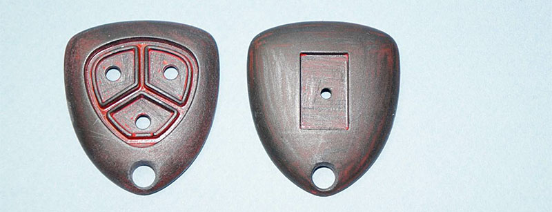

    Commencer par poncer légèrement avec le papier de verre. Attention, il ne s'agit pas d'enlever la peinture mais juste d’entamer le vernis pour une meilleure action du décapant. Placer la clé dans le récipient, la recouvrir de décapant puis fermer le couvercle. Laisser tremper au minimum 24h en passant un coup de brosse de temps en temps. Si vous utilisez une brosse en fer, ne pas trop insister sous risque de marquer le plastique et de devoir passer des heures à poncer/lisser.

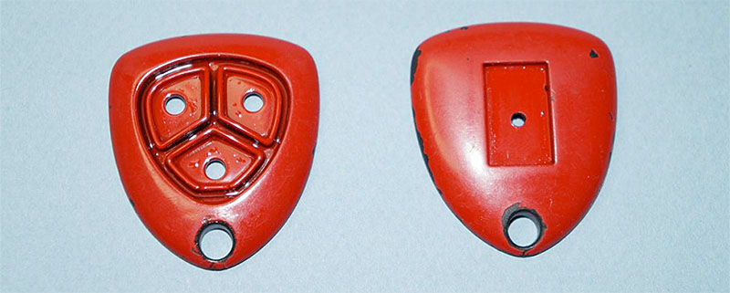

    Si la peinture résiste, il est possible du racler avec une lame de cutter, mais doucement. Tant que le résultat n'est pas à la hauteur, laisser tremper. Une fois bien décapée, rincer à l'eau claire et laver au produit vaisselle puis laisser sécher. Après 36h, voilà ce que j'obtiens sans efforts :

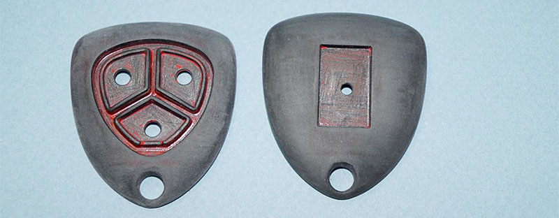

    Réaliser un petit ponçage au 400 puis au 600 à l'eau, ce qui vous permet de supprimer les derniers résidus de peinture et de lisser la surface.
    Puis poser l'apprêt, dans notre exemple du Zéro Paints, marque que j'utilise pour mes miniatures, à faire à l'aérographe. C'est obligatoire avec cette marque puisque les peintures sont solvantées et risqueraient d'endommager le plastique. C'est conseillé pour d'autre marques, cela permet une meilleure adhérence. La pose de l'apprêt se fait sur des pinces à ressort de type "pinces Wolfcraft", qui sont disponibles à moins d'un euro dans la plupart des magasins de bricolage.
