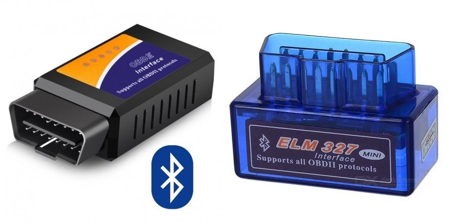

    1. Quel modèle de lecteur OBDII choisir pour votre Ferrari ?
    Pour lire les codes erreurs de votre Ferrari, vous devez connecter un lecteur OBDII sur le connecteur adéquat de votre Ferrari. Lequel choisir ? Le modèle "ELM327 Bluetooth OBD2" est un appareil de diagnostic simple et peu coûteux : vous le trouverez pour environ 5 euros sur tous les marketplaces sur internet.

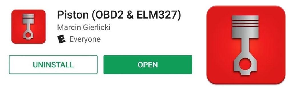

    2. Quelle application pour lire les codes erreurs sur mon smartphone Android ?
    Piston est l'application de diagnostic OBDII conçue avec la plus grande simplicité d’usage. Téléchargez la depuis le Play Store de votre smartphone Android. Il faudra ensuite activer la fonction Bluetooth de votre smartphone pour faire communiquer Piston avec l’ELM327.

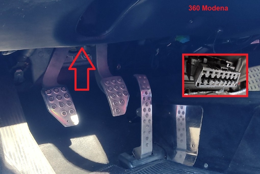

    Ce tutoriel vous présente une application concrète sur la Ferrari 360 Modena. Vous trouverez également ci-dessous une liste non exhaustive de la localisation de la prise de diagnostic sur les différents modèles de Ferrari.
    Pour la Ferrari 360 Modena, la prise OBDII se situe sous le tableau de bord, juste à droite de la colonne de direction :
    Une fois localisée, connectez votre ELM327 en respectant le sens, grâce au détrompeur. Un bip doit retentir, ou a minima des leds doivent s’allumer.

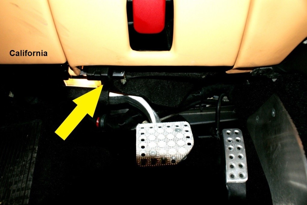

    Prise OBDII pour la Ferrari California
    La prise se trouve sous le tableau de bord à gauche de la colonne de direction.

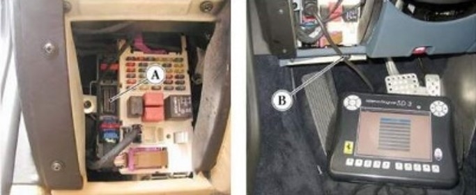

    Prise OBDII pour les Ferrari 599 et 612 Scaglietti
    La prise (repère A sur la photo) se trouve en bas à gauche du tableau de bord, derrière le cache (d’accès aux fusibles) qu’il faudra retirer.

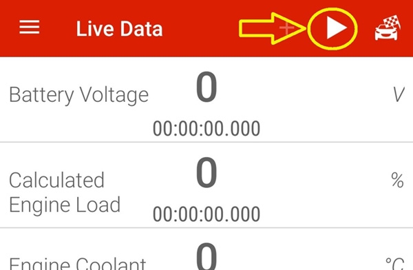

    Etape 2 : Récupérez les paramètres en live de votre Ferrari
    Une fois la connexion Bluetooth établie, dans la page Live Data, le symbole de la "voiture avec une prise électrique" devient une "voiture avec un drapeau à damier".
    Cliquez alors sur l’icône "Play" :

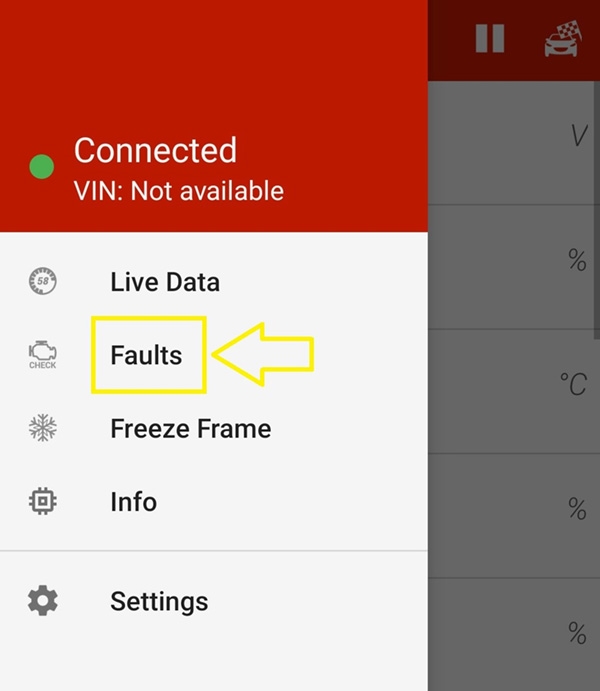

    Vous verrez alors vivre les paramètres de fonctionnement de votre Ferrari tels que la tension de la batterie (signe que votre connexion est réussie). Cliquez sur l’icône avec "3 traits horizontaux" en haut à gauche de l’écran :
    Une page latérale se déploie. Vous pourrez observer l’indication "Connected" avec un point vert, signe d’une connexion établie avec votre calculateur moteur.

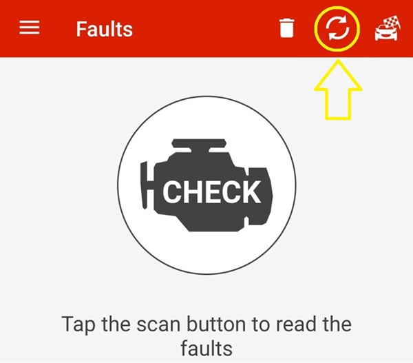

    Etape 3 : Récupérez la liste des erreurs détectées
    Cliquez sur la fonction "Faults" pour accéder à la page de lecture des codes défauts (DTC) :
    Une fois sur la page "Faults", pour lancer la lecture des codes défauts en mémoire, cliquez sur l’onglet "Actualiser" :
    Les codes défauts apparaissent à l’écran.
    Notez les afin de faire leur interprétation.
