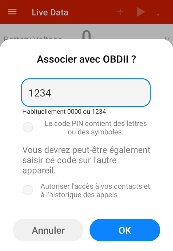

    Dans la page "Choose device", cliquez sur "Scan" pour lancer une recherche des appareils en Bluetooth qui vous entourent. Sélectionnez l’appareil se nommant "OBDII"
    Il est fort probable que votre smartphone vous demande une autorisation d’association. Dans ce cas, le code PIN est 1234 (sinon ce sera 0000) :

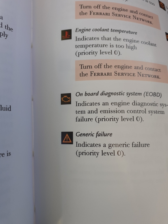

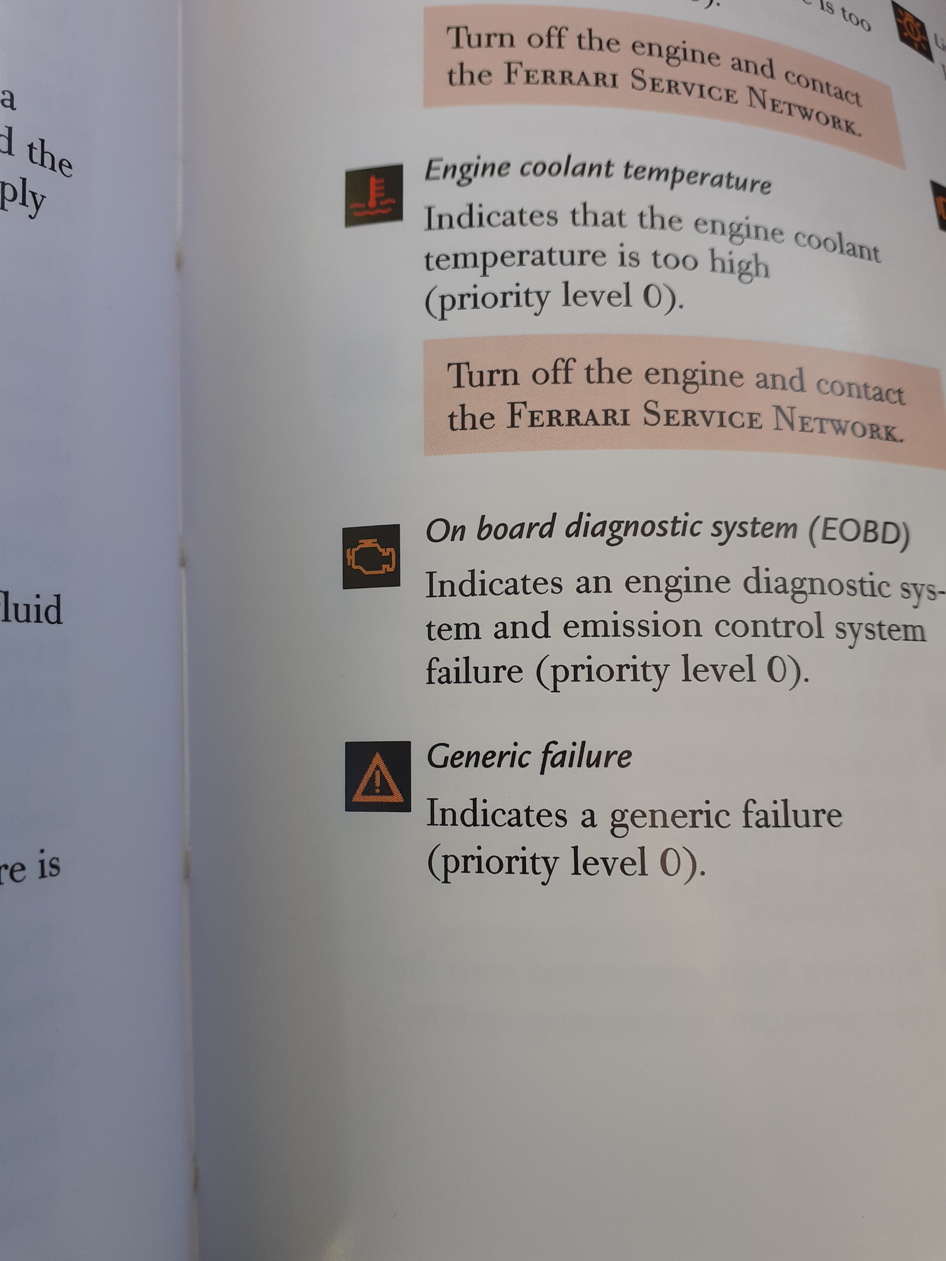

    Mou la loose hier c est le voyant bv+triangle qu s est affiché puis a disparu après arrêt moteur et remise en route...si qq un à une idée?? ?? @tifosi101 ou @33manu???
    Share this comment
    Link to comment
    Share on other sites
    il y a 33 minutes, ladivademaranello26 a dit :
    Comme ça aucune, seule solution : lire les codes de panne ;)
