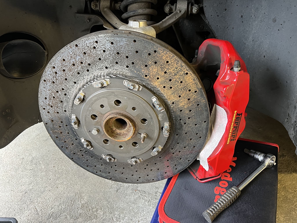

    Contexte : Pourquoi je me suis retrouvé à démonter les disques de ma Ferrari 612 Scaglietti
    Dans le cadre de ma recherche de disques CCM alternatifs aux disques OEM Brembo/Ferrari (car pas assez costauds à mon sens, dépassés technologiquement et chers), je me suis mis en recherche d’un fournisseur capable de me fournir des disques de génération plus actuelle (génération 3, par rapport aux disques de génération 1 de la Ferrari 612 Scaglietti), et qui sont plus performants et surtout plus fiables.
    L’un d’entre eux disposaient des dimensions des disques de la Ferrari 612 dans son catalogue, mais ne disposait pas des bols, qui est la partie centrale du disque. Il me proposa de lui envoyer un disque avant et un disque arrière, de façon à ce qu’il puisse reproduire le bol et l’adapter aux mensurations de ses disques. Pouvoir réaliser cette opération dans mon garage personnel m’a permis de ne pas laisser l’auto pour une durée indéterminée chez mon garagiste. En effet, certains fournisseurs parlaient d’un retour des disques à mon domicile sous 3 à 4 semaines.

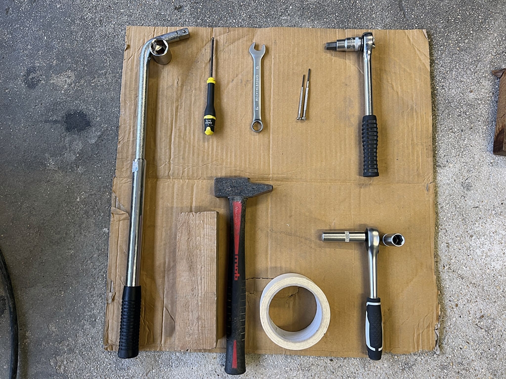

    Etape 0 : Préparez le matériel
    •    Un tournevis à tête pleine et marteau (pour les étapes 2 et 5),
    •    Une clé plate de 13 (pour l'étape 3),
    •    Deux petits tournevis tête plate (pour l'étape 4),
    •    Une clé à tête hexagonale (diam 13 ? pour l'étape 8),
    •    Deux clés de diamètre 12 et 13 (clé à cliquets sur rallonge conseillée),
    •    Un tournevis à tête plate (pour l'étape 10 si disque arrière),
    •    Un marqueur, du scotch à peinture, un peu de fil électrique, une cale martyr en bois,

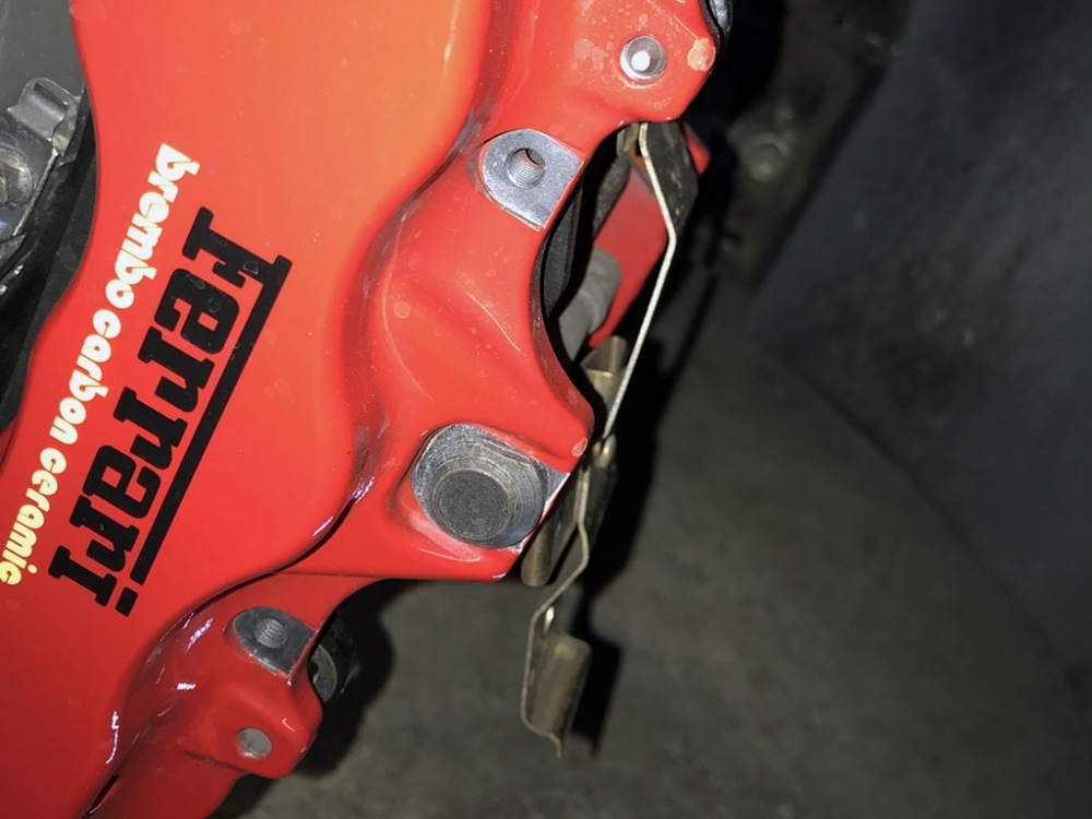

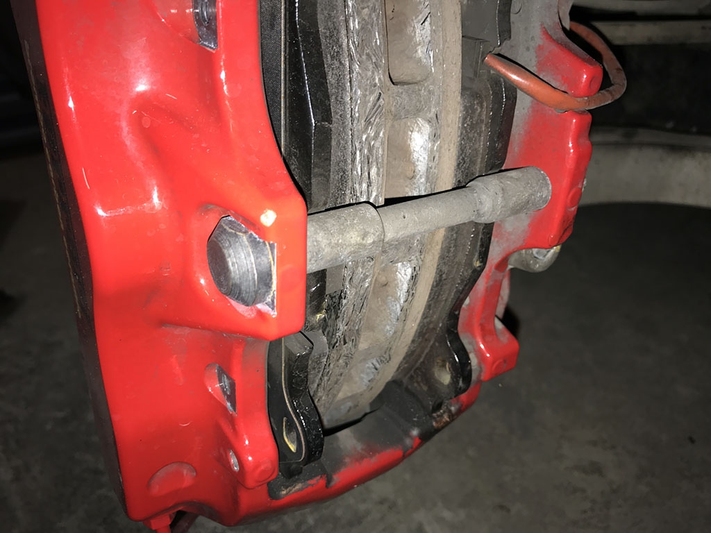

    Etape 2 : Enlever les tiges traversant l'étrier
    Enlever les deux tiges traversant l’étrier et maintenant la plaque en appui sur les plaquettes. Appuyer si possible sur cette plaque pour faciliter le glissement de ces tiges. Pour cela, taper avec le tournevis à tête pleine depuis l’extérieur sur les têtes de ces tiges, qui se dégageront par l’intérieur.
    On voit sur la photo ci-dessous que la tige basse a été retirée : la plaque n’étant plus sous pression, elle s’est relevée. Il reste la tige haute à retirer.
    Une fois les deux tiges retirées, il est possible de retirer la plaque qui appuie sur les plaquettes.
    Voici la vue une fois cette dernière retirée :

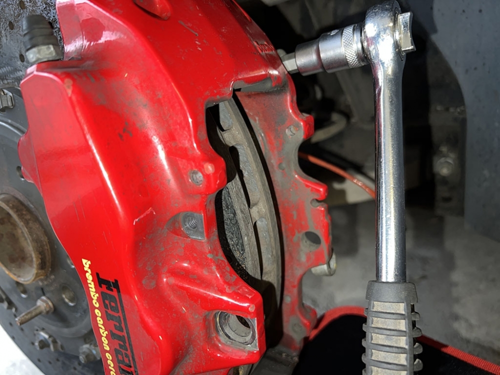

    Etape 3 : Retirez l'axe anti-rapprochement
    A l’aide d’une clé de 13, retirer l’axe anti-rapprochement de l’étrier que l’on aperçoit sur l’image précédente.
    Sur la Ferrari 612 Scaglietti, cela est valable uniquement que pour les freins avant.

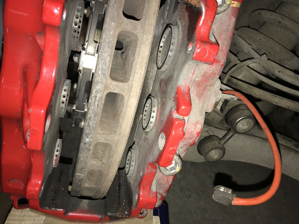

    On peut désormais apercevoir les six pistons de l’étrier avant qui appuient sur les plaquettes quand elles sont en place. (oui mon étrier est sale , mais ma Ferrari roule ! 😊 )
    Et voilà ! Si votre action ne concerne que les plaquettes, cela s’arrête ici.

    Etape 6 : Marquer le couple de serrage
    Avant quoique ce soit, marquer avec un trait allant de la tête des vis sur la pièce, de façon à représenter le couple de serrage.
    Il vous sera utile au remontage, ne disposant pas forcément de clé dynamométrique, pour respecter les couples de serrage.
    Cette action doit être réalisée pour les vis restantes, à savoir celles fixant l’étrier ainsi que celles fixant le bol du disque.

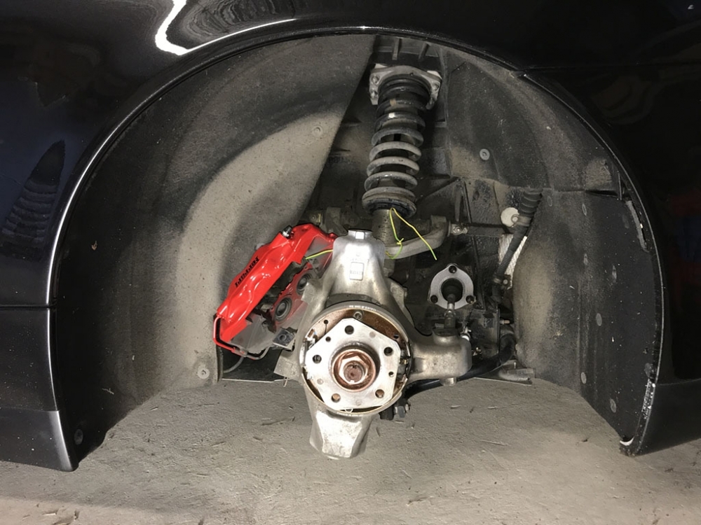

    Etape 7 : Maintenir la pression hydraulique
    Si votre opération s’arrête à l’intervention sur les disques, vous avez tout intérêt à conserver sous pression votre circuit hydraulique.
    Pour ce faire, vous ne devez pas toucher à cette dernière, et donc trouver un moyen de maintenir l’étrier en place durant l’opération.
    Si la conduite hydraulique du liquide de frein est en durite souple, ca va : vous pourrez accrocher votre étrier à un élément, via, par exemple, un fil électrique 2,5 mm2.
    Penser éventuellement à garnir l’étrier de scotch à peinture si vous pensez que vous risquez d’abimer la peinture de l’étrier.
    Exemple :
    Si en revanche, comme à l'avant sur la Ferrari 612 Scaglietti, il s’agit d’une conduite rigide, il vous faut dans ce cas prévoir sous l’étrier un moyen de le supporter et de le garder à peu près en place, comme ici :

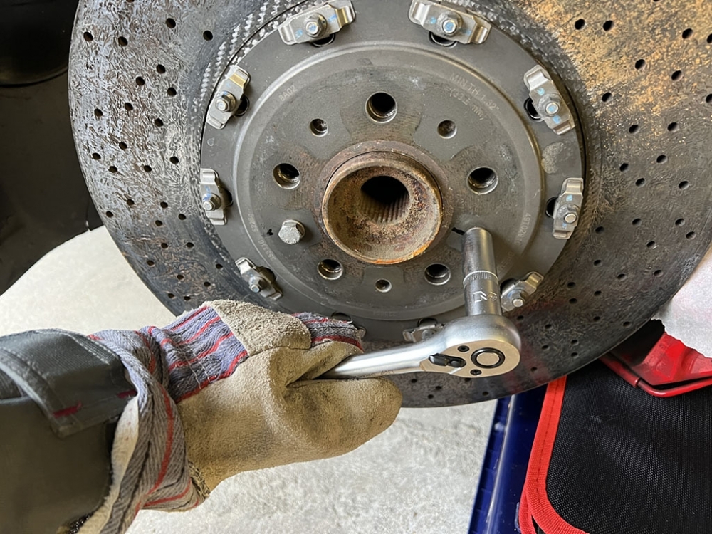

    Etape 9 : Les deux derniers écrous
    Vous y êtes presque !
    Il ne reste que les deux écrous (diamètres 12 et 13) à dévisser pour pouvoir sortir le disque.
    Je vous conseille d’utiliser une clé à cliquets, avec un prolongateur, afin d’avoir les mains loin du disque et de porter des gants.

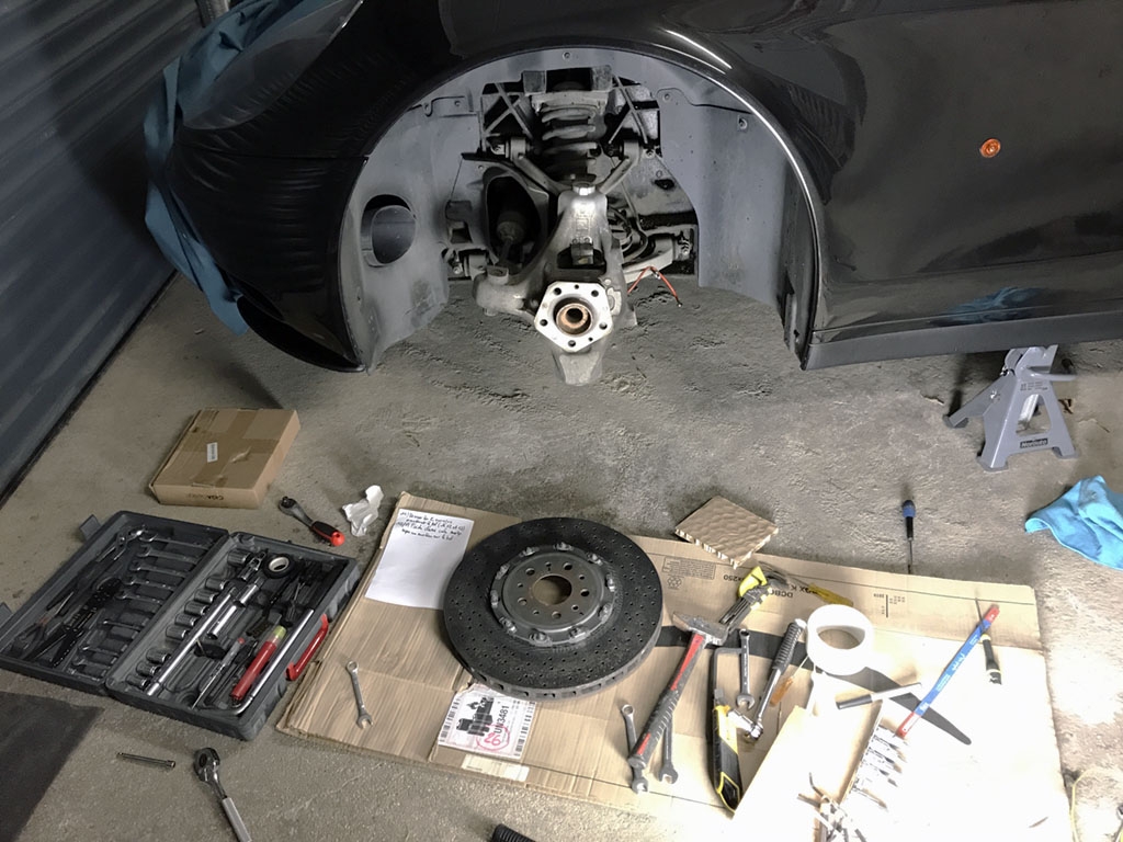

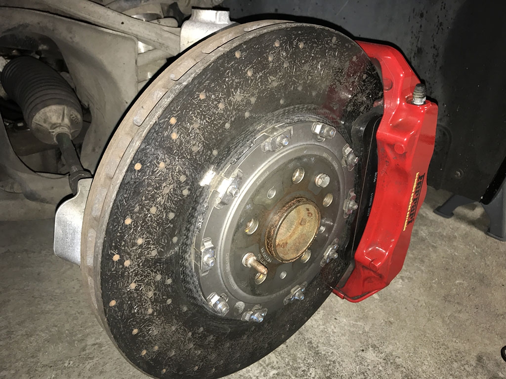

    Etape 10 : Sortir le disque
    Pour sortir le disque, il peut être nécessaire de taper légèrement par l’arrière du disque, sur une cale martyr, pour le désolidariser du moyeu.

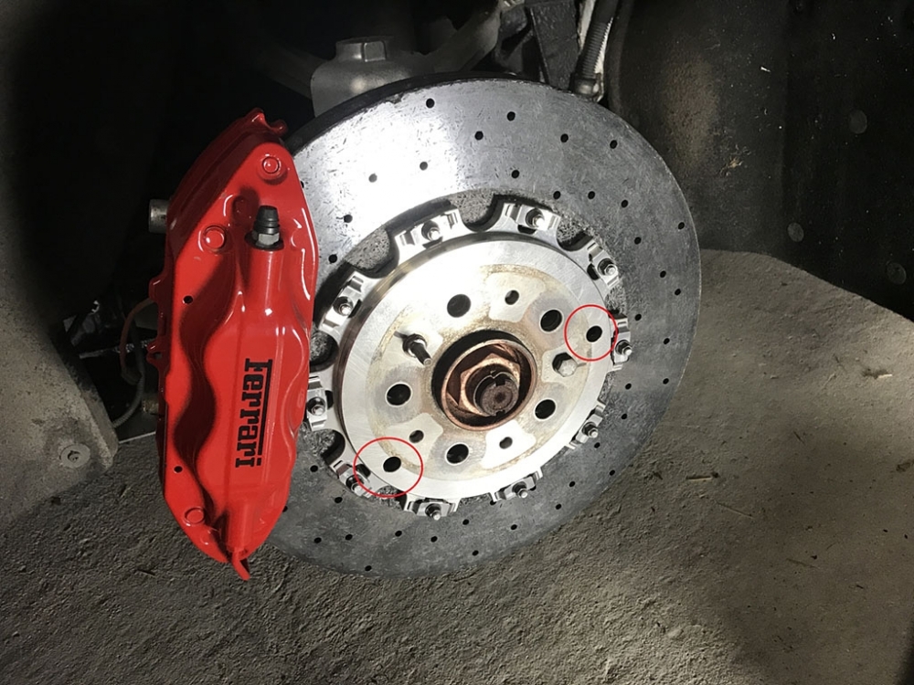

    Note 1 : Pour les disques arrière, et pour les autos disposant d’un frein à main intégré à l’arrière du bol, il peut être nécessaire, au préalable, de dévisser le frein à main pour libérer sa tension, même frein à main desserré.
    Pour cela, vous avez deux trous sur le bol (entourés en rouge sur la photo) vous permettant de passer un tournevis plat et d’appuyer sur un engrenage qui va soulager la tension des garnitures.
    Il faut pouvoir tourner le disque pour l’aligner avec cet engrenage, et donc que votre boite de vitesses ne soit pas en prise.
