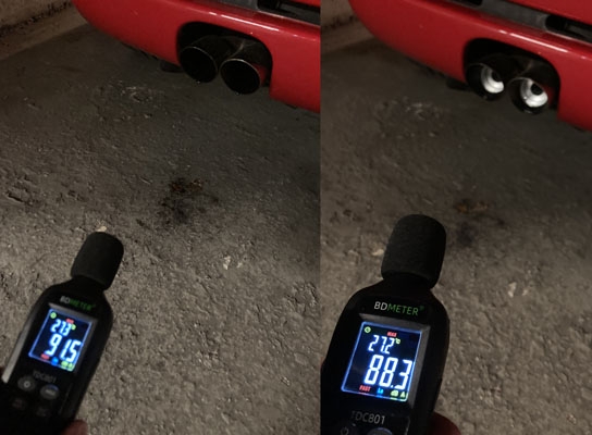

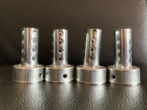

Un gars avait monté des chicanes de moto sur son Larini et en était content. Juste pour voir, j'ai donc commandé des petites chicanes sur Aliexpress:
(au passage on appréciera la qualité de ces dernières  🙂)
Le test au ralenti donne un gain de --3.2dB:
Pas terrible. (on peut obtenir 87.6 dB en obturant le bout des chicanes, mais là ça revient à étouffer le moteur.)
Ca me confirme que je suis bon pour chercher un nouvel échappement moins bruyant.
Si jamais vous avez la possibilité de mesurer votre 355 au ralenti avec un sonomètre à environ 60cm.
Je serais curieux de connaitre ce que sort votre voiture en dB (surtout avec un pot d'origine, un Capristo 1/2 et un Tubi Evo).
Merci.
