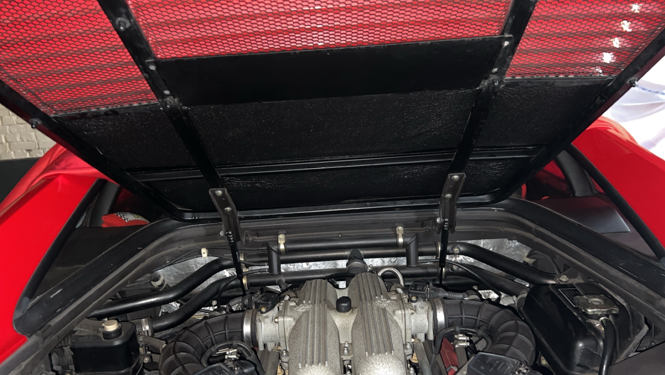

Bonjour,
Ma 348 ayant perdu l'un des deux "matelas" thermique du hayon Moteur et le second n'étant pas en bonne forme, j'ai décidé de les remplacer.
Assez simple comme opération mais il faut rester minutieux:

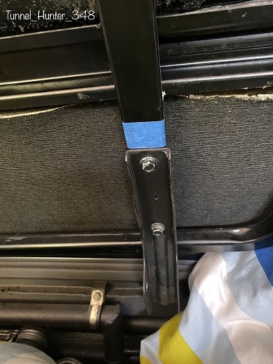

1°/ Démontage du hayon moteur:
           - blocage du hayon avec un manche à balai pour garder ses mains libre et retirer les vérins sans contrainte.
           - marquage de l'emplacement des attaches (scotch bleu sur les photos). Cela évitera de perdre du temps à re-régler les jeux au remontage.
           - démontage des deux vérins (il est préférables de retirer les agrafes haut et bas qui maintiennent "la boule dans le cornet  ..... 😂" et de retirer les vérins.
           - Dévissage des 4 vis (clef de 10). On retire le hayon doucement avec une autre personne, il est assez lourd finalement, les vérins faussent la donne ...
Image_5.jpeg.b863d5e3870a48b4e277dfc0d407b1a9.jpeg Image.jpeg.f0ba028dcd188fd4282317e2880eb766.jpeg

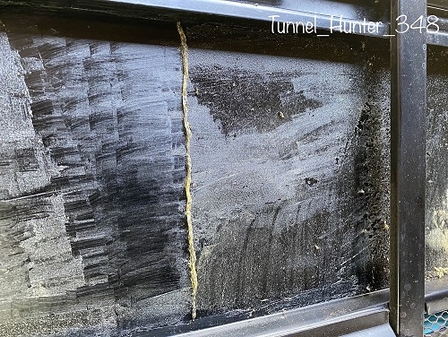

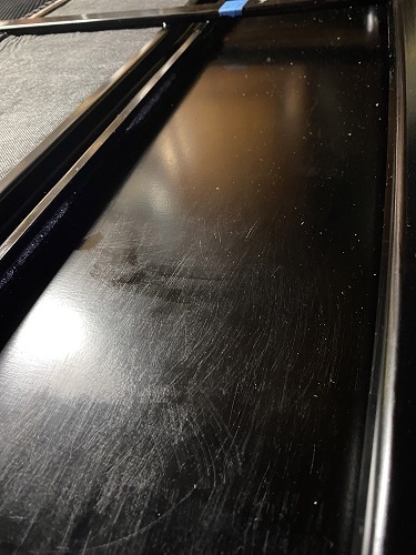

3°/ Décoller les anciens matelas et gratter la colle (je l'ai fait à la spatule téflon pour ne pas rayer; quelques doses de WD40 aident à dissoudre la colle.
Image_4.jpeg.aa84e53678afb1ac02dc4165392c390c.jpeg Image_6.jpeg.ce658ff63ea710aed6bb01c68c68f31d.jpeg

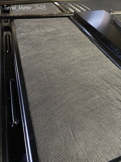

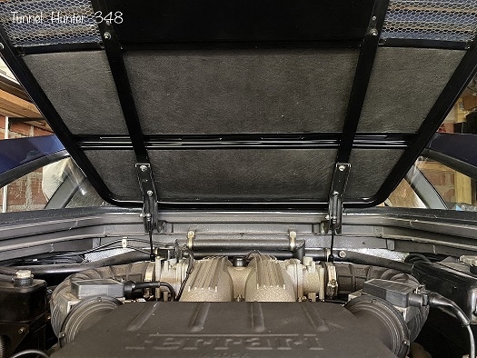

Quelques photos au final:
Image_3.jpeg.8ef6f0c75c437ca0bf430c349e7cd58f.jpeg Image_2.jpeg.914b9875dc2028261aa975f0c452733e.jpeg
6°/ A deux, remettre le hayon. Le présenter à moitié ouvert; le positionner à 45°. Se glisser en dessous et fixer les 4 vis. Remonter les vérins.
7°/ Refermer doucement afin de ne rien endommager. Vérifier les jeux de chaque côté.
C'est pas mal ! et finalement, assez ressemblant avec l'original ... c'est reparti pour 30 ans :-).

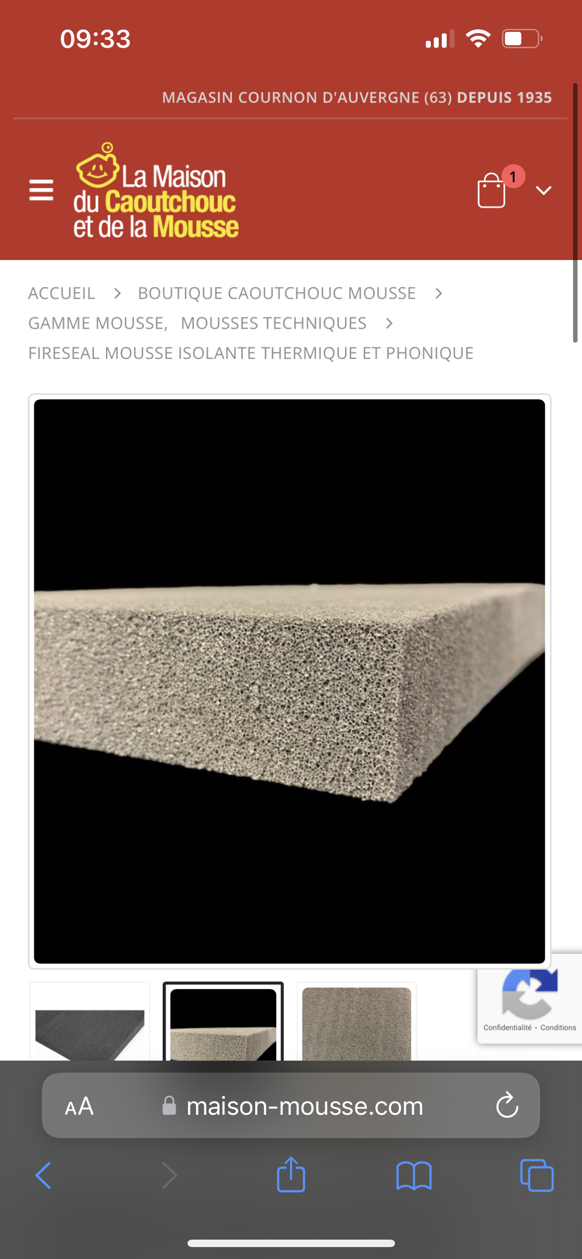

Valere02
Bonjour, mais sur ceux d’origine, il y’a la mousse plus une sur épaisseur plus dur, hors je suis en train de commander sur le site de la maison fu caoutchouc et de la mousse, et il n’y a pas cette sur épaisseur ?
 Merci de votre aise
