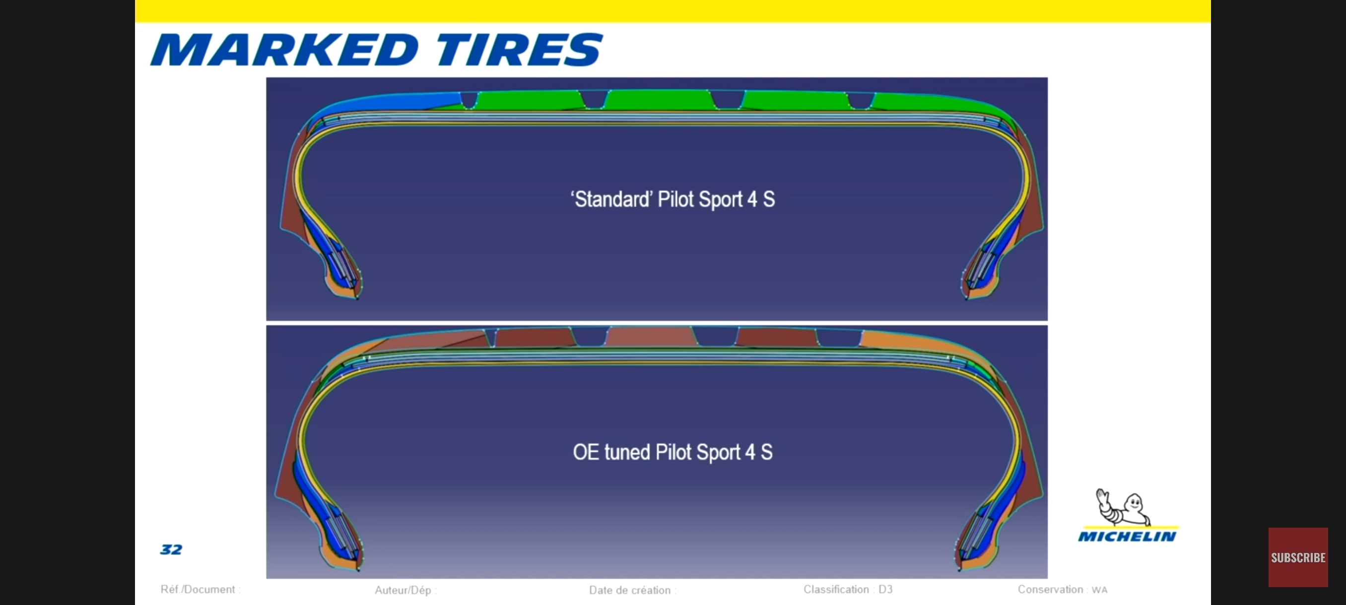

Comparaison avec la version Porsche

Je ne connais pas bien le PS4s mais de tous temps, les manufacturiers travaillent avec les constructeurs pour adapter le pneu (et parfois les suspensions aussi) pour un meilleur fonctionnement du couple pneu/suspension. Cela conduit a des homologations 1° monte et même, parfois, à un pneus spécifiques livrés sur les voitures neuves.
Exemple, les 205 GTI-1600 avait en exclusivité des Michelin MXV en 185/60 x 14. Neuves, elles étaient livrées avec un pneu qui faisait exactement 178... pas disponible en après vente. Néanmoins, le 185 convenait...
Dans le cas de la Ferrari 348, seuls Bridgestone et Pirelli avaient l'homologuation 1° monte. Michelin avait bien développé un pneu également, mais le deal (technique) n'avait pas été trouvé. On retrouve cprécis de voiture
Sur ma 348, après avoir usé 7 trains de P700z puis P0 , j'ai tenté dernièrement le PS4... au demeurant plus moderne et "meilleur" sur le papier. Et bien j'en suis passablement déçu, la voiture perd beaucoup en précision du train avant. Oh, rien de dangereux, loin d delà, mais la voiture n'est plus ce quelle était.
Le 01/04/2025 à 18:11, tifosi101 a dit :
Screenshot_2025-04-01-18-09-43-239_com.google.android.youtube.thumb.jpg.8344064deec5db6f6eafb94f02fe5c6f.jpg
Trsè intéressant ça ! Je dois changer les pneus de la 599 et les K1 (marquage Ferrari) sont 50€ plus chers, je me demandais si ça valait vraiment la peine !

Chez Porsche les pneus homologues sont indiques P1,2,3,… le chiffre indiquant le nombre de modifications.
Une fois le CP m’a fait un sketch pour mettre des gommards approuves, bien plus chers evidemment… c’etait des P0 (donc rigoureusement identiques aux non homologues…)!

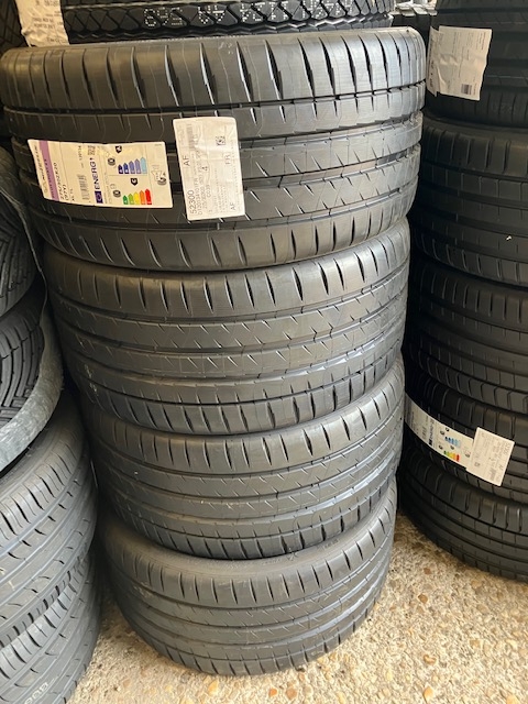

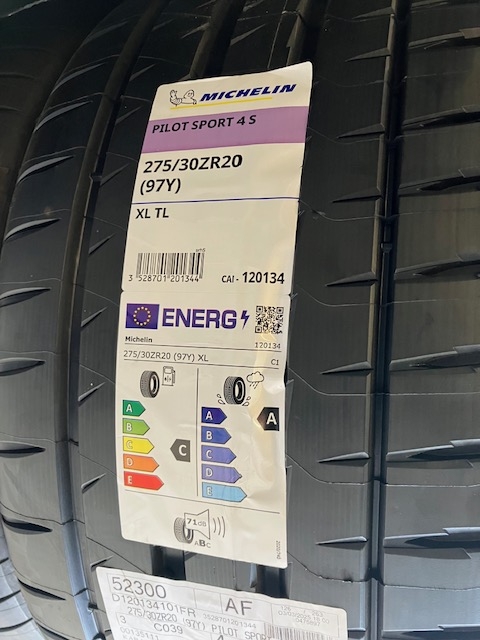

Je viens de vérifier, les Michelin PS 4S que j'ai offerts à ma 360 en décembre dernier (achetés chez Best Drive) sont bien marqués sur le flanc "made in USA".
il y a 6 minutes, tifosi101 a dit :

Il y a 1 heure, tifosi101 a dit :
Les miens Également
Les miens viennent de Clermont et ont été montés par le service compétition qui ce trouve juste derrière l usine des Gravanches. Mais bon, je suis fournisseur de Michelin, ça aide aussi parfois ! !
