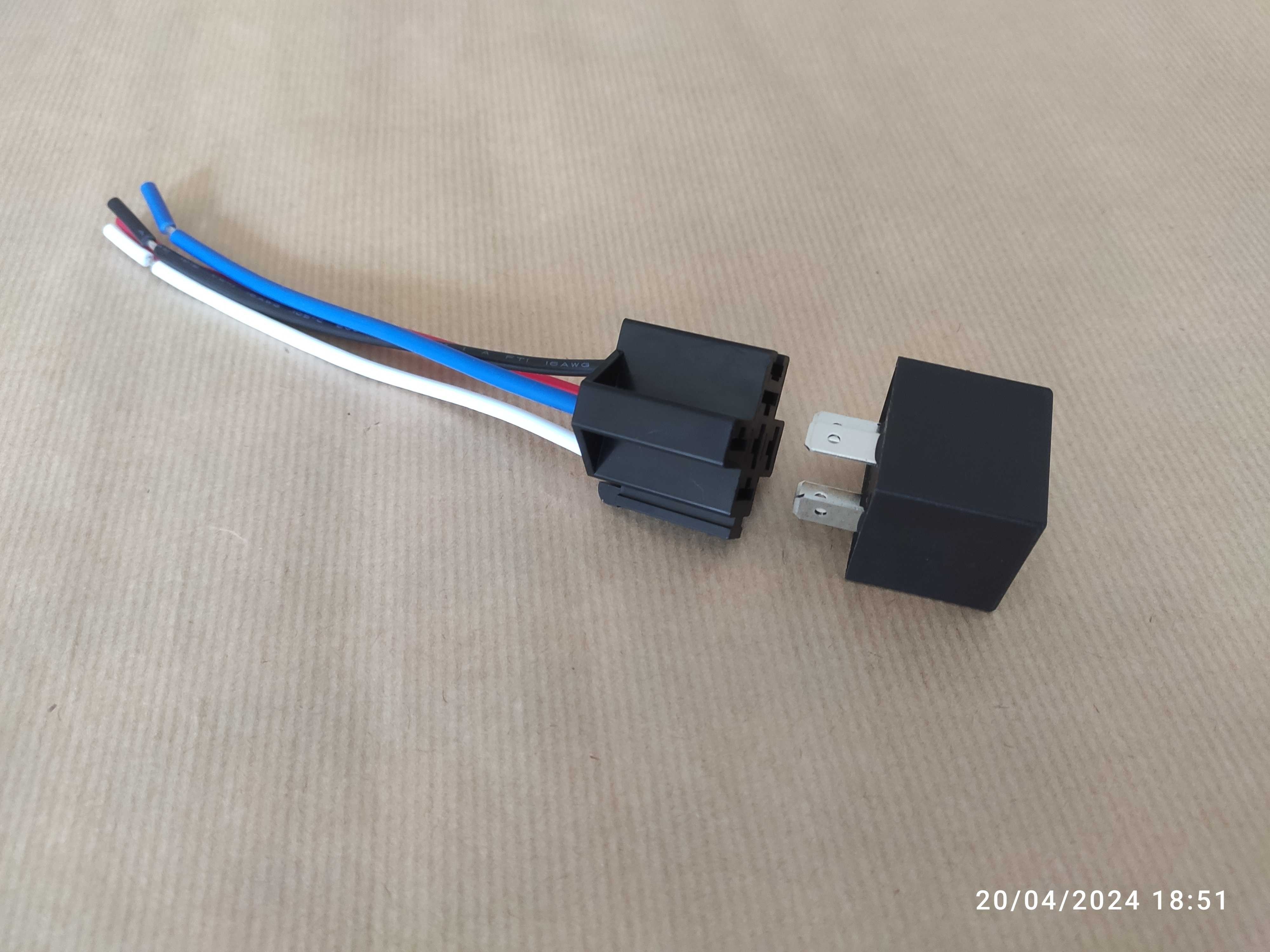

Merci Gilles, tu aurais la ref du relais BMW stp ?
Le relais BMW a la ref :  61 36 1 393 403 c'est chez eux un relais d'ABS.
Attention, ce relais n'est qu'un 30A, de marque Tyco , pas sur qu'il soit de meilleur qualité que le Siemens d'origine. Par sécurité le changer tous les 2 ans (dixit Eric)
Sinon, il y a la solution de faire la modification pour avoir la possibilité de mettre un relais 4 broches, 50A ou même 70 ..
C'est ce que j'ai fait en suivant l'excellent tuto qu'avait mis ici                       IMG_20240420_185141-compressed.thumb.jpg.ec7afd8021b7358511857fc0afd1d989.jpg

Il y a 12 heures, Ruvo a dit :
@Fabrice
Merci Maître Jedi pour toutes ces précisions, je vais vérifier demain si ça a été fait sur ma belle 😉

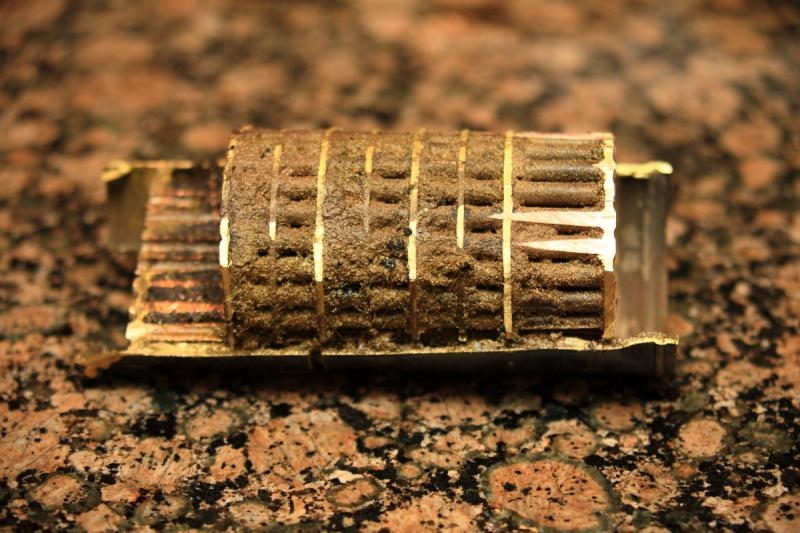

20 hours ago, moe said:
Ah, ok, relais de pompe F1 (je suis pas sûr que cette pompe "compresse" l'huile...). Il vaut mieux effectivement avoir un relais d'avance.
Pour le guide d'air, je vais appliquer le fameux "touche pas, petit con": il manquerait plus que je défasse la fixation en essayant de le "bouger". Jusque là, tout va bien 🙂
Tu as raison, personne ne l’appelle compresseur (sauf moi😅), on dit bien pompe, mais son véritable rôle consiste bien à garder l’huile en pression et pas à la faire circuler comme une pompe à eau par exemple. Au final, le relais m’a laché en roulant, bloqué au point mort et j’ai par chance réussi à atteindre sur mon élan une zone dégagée sur la bas-coté…🥵
Spooky
J’ai retrouvé la vidéo de la vidange de la boite…. Pleine de liquide de refroidissement (l’échangeur du refroidissement d’huile, une fois corrodé cf photo, laisser entrer de l’eau dans la boite) , qui a mené à la destruction de ma boite…
ceci dit les spécialistes peuvent peut-être confirmer vu l’emplacement sur la vidéo s’il s’agit bien de la boite ou simplement du circuit de refroidissement, car à la réflexion cela fait beaucoup de liquide pour un échangeur qui fuit.
Pas mal de commentaires sur ferrarichat, en anglais malheureusement bien sûr…😃
