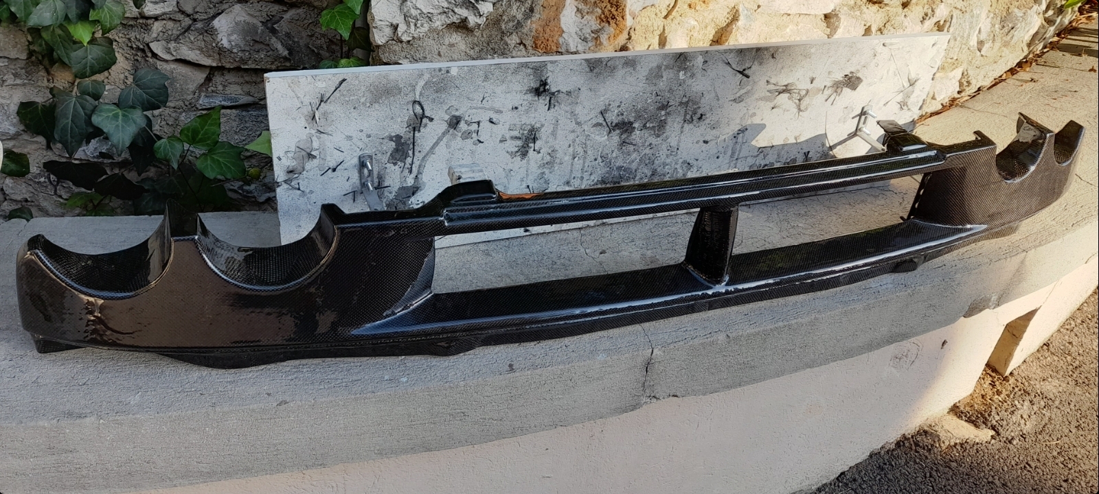

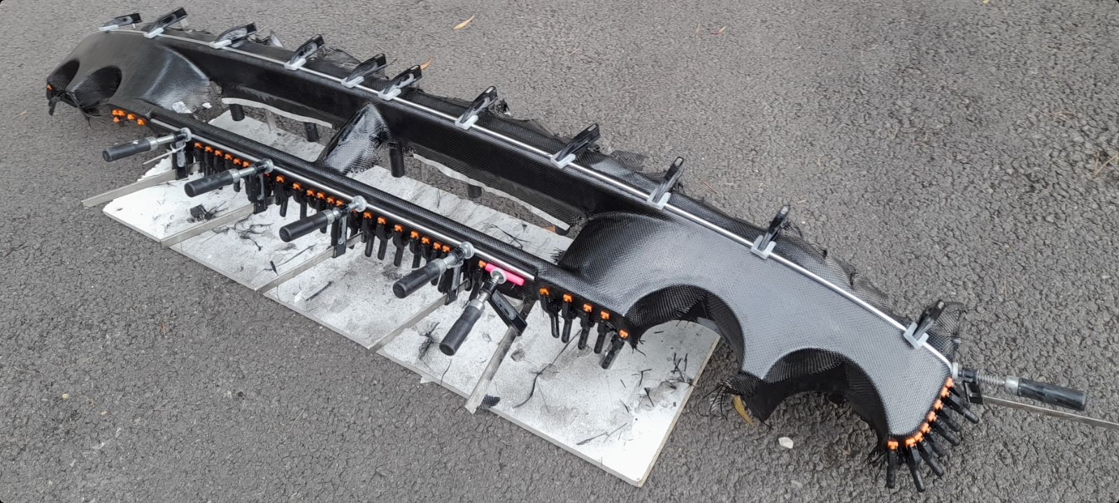

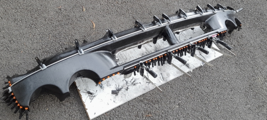

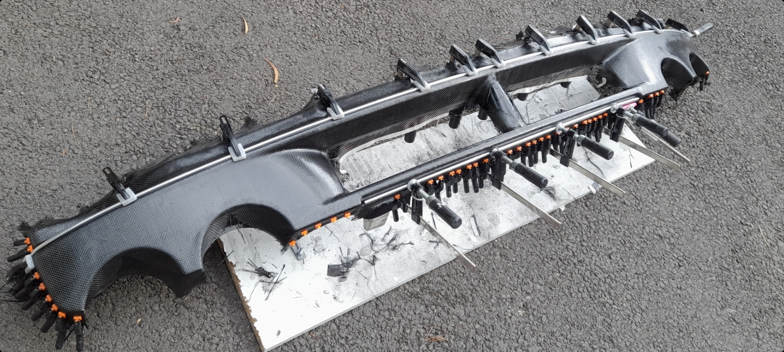

Voilà...ayant récupéré la grille arriere d'origine FERRARI de la 430 CHALLENGE de Vincent, j'ai décidé de la recouvrir...
Les grilles d'origine de scuderia étant devenues introuvables, c'est une bonne alternative pour moi....
Au moins, pas de grille aftermarket, qu'il faut généralement tout reprendre car les trous ne tombent pas en face, avec du vulgaire grillage en guise de grille.
Au moins là, même la boulonnerie est d'origine Ferrari.

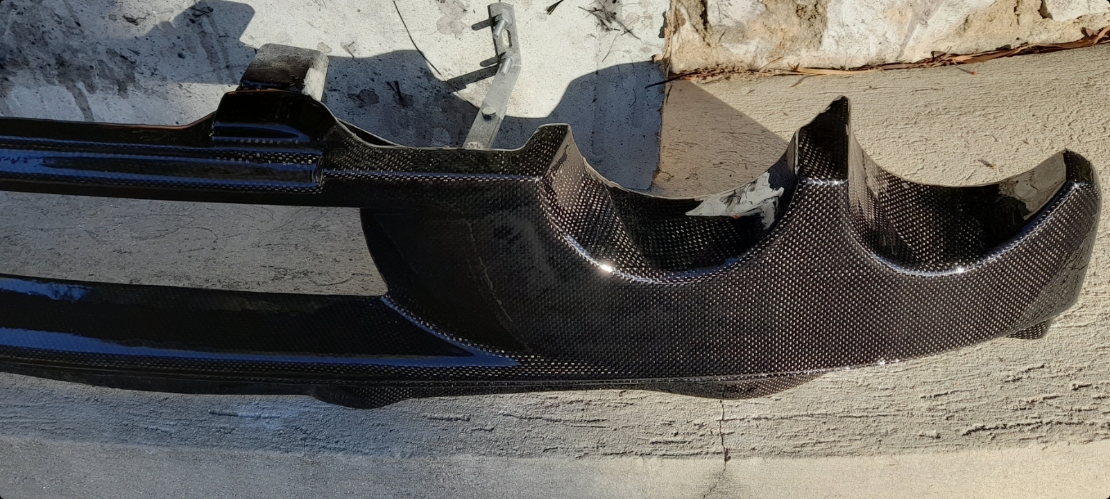

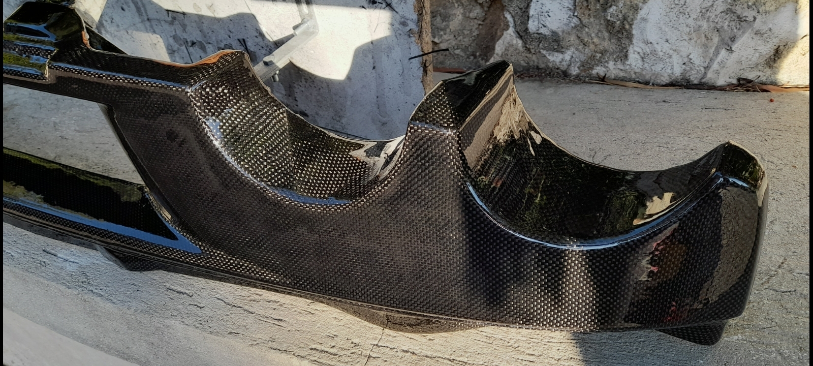

fabrices
Bon bennnn!!!!!
On va poncer, reponcer et rereponcer....
Ensuite, on va résiner et encore résiner...😨
Lacouelle
il y a 39 minutes, fabrices a dit :
Bon bennnn!!!!!
On ne voit pas très bien, que passa ?
Celle la aussi elle à une vie hors normes dans des mains de grand fadas passionnés ! 😃

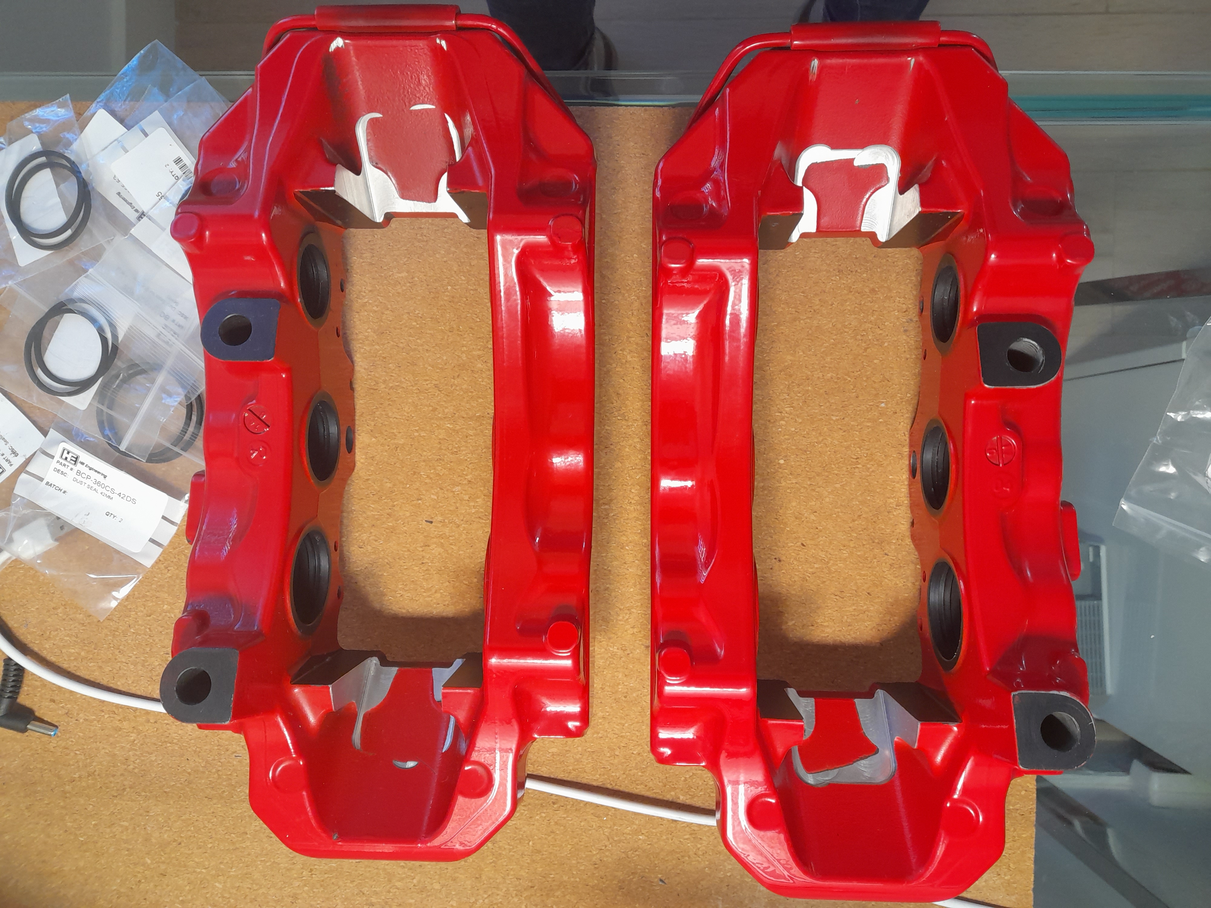

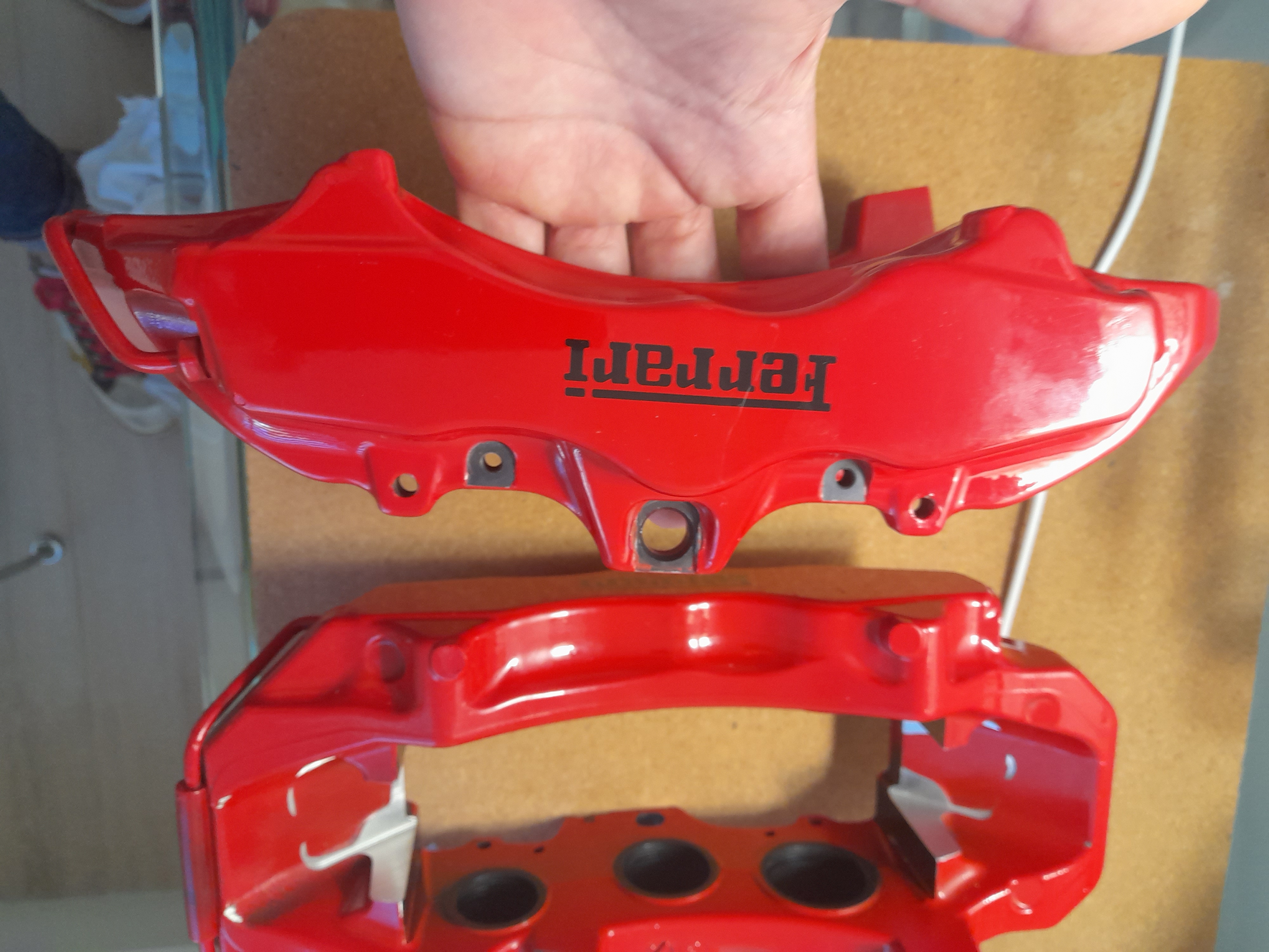

fabrices

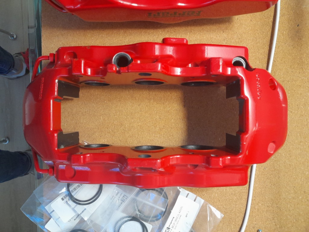

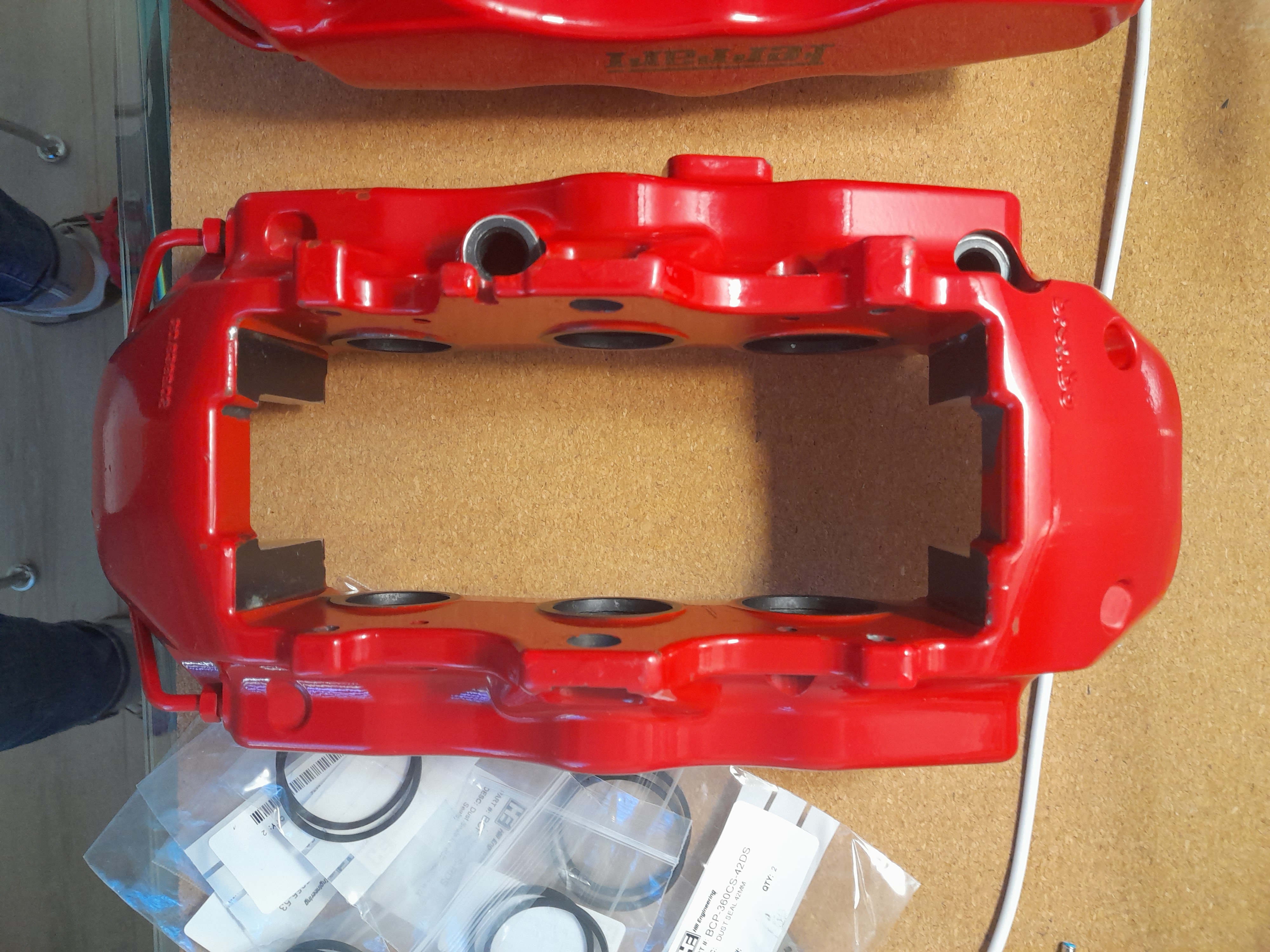

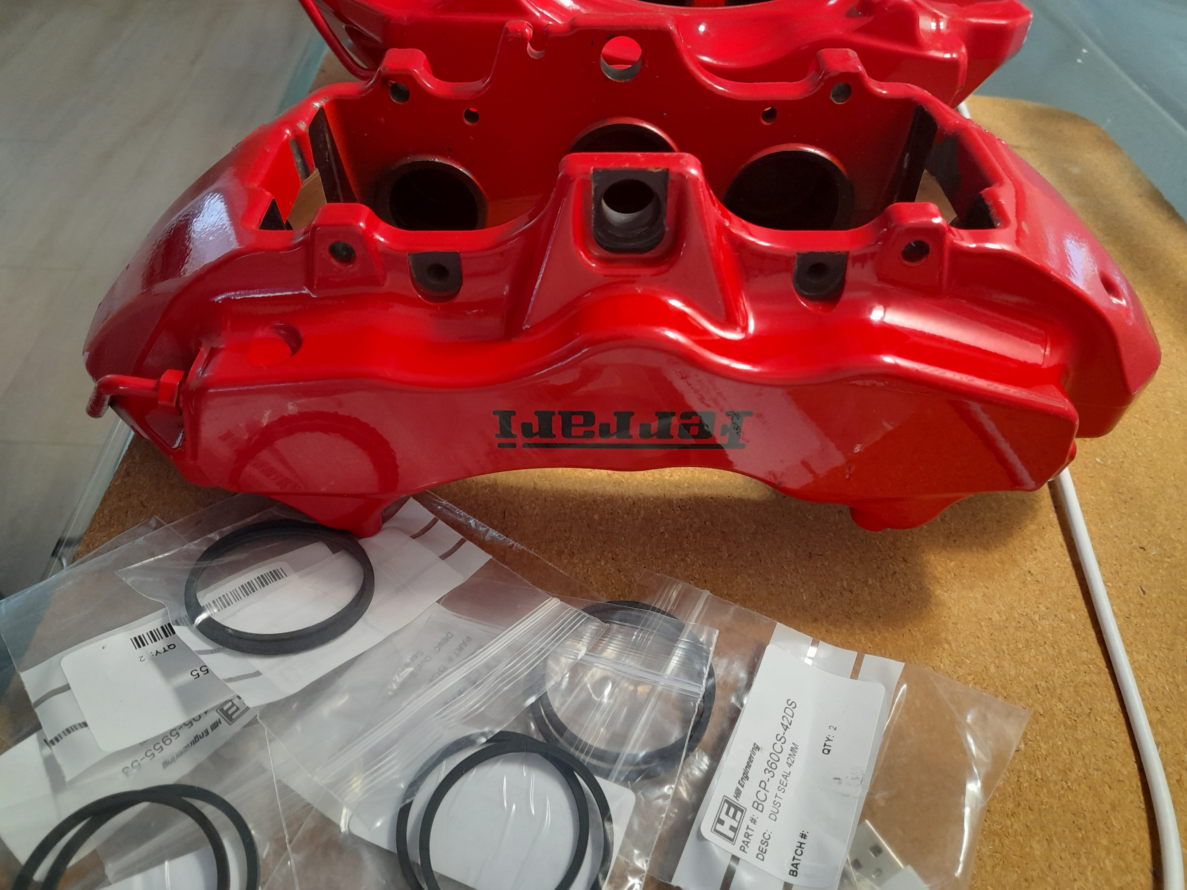

Étriers de freins usinés pour pouvoir recevoir les disques de freins de scuderia en 36X398.
On en profite, je change les joins et pistons, ainsi.que les purgeurs.
Même si aujourd'hui, elle a 25000kms : on repart sur du neuf, car elle a quand même 17 ans, la mémère...🤣
