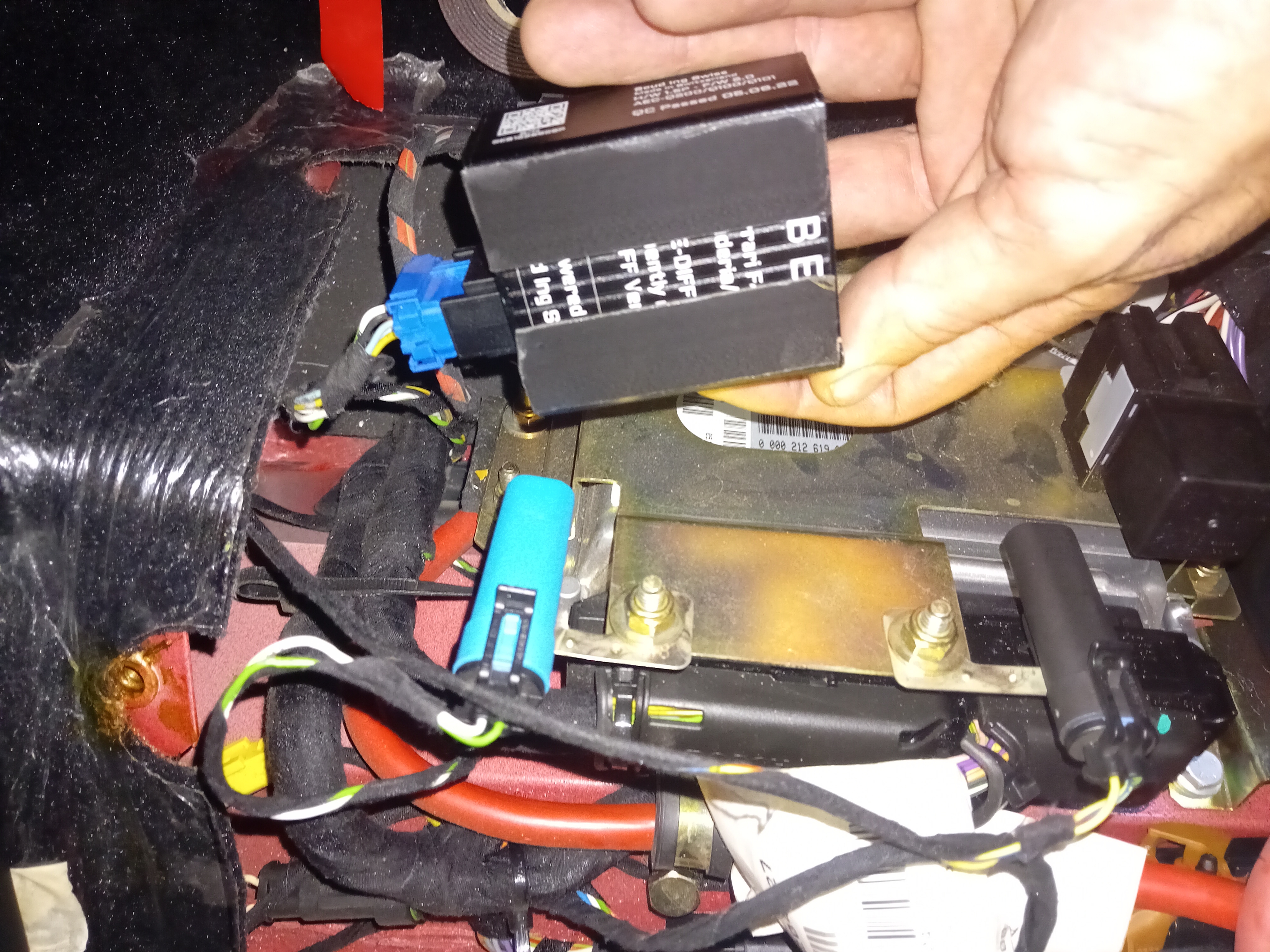

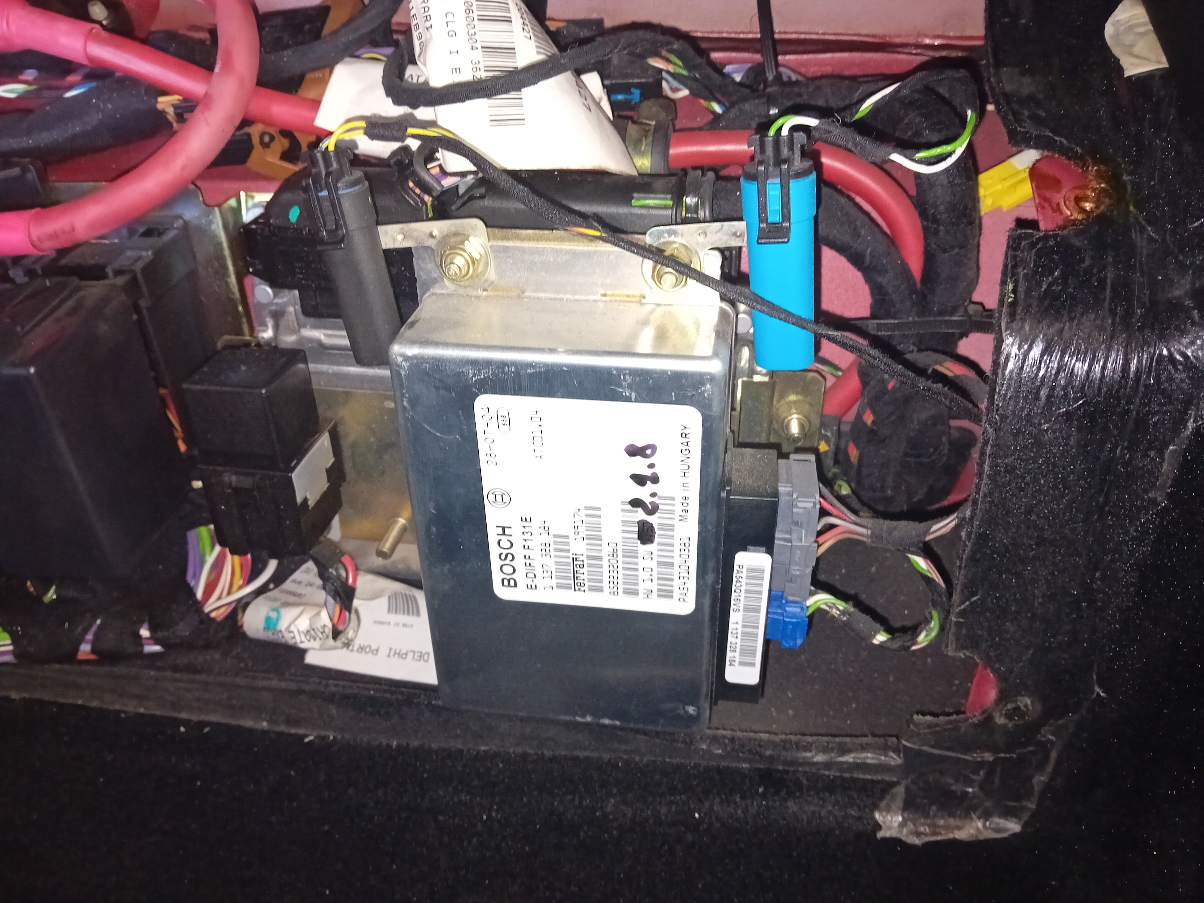

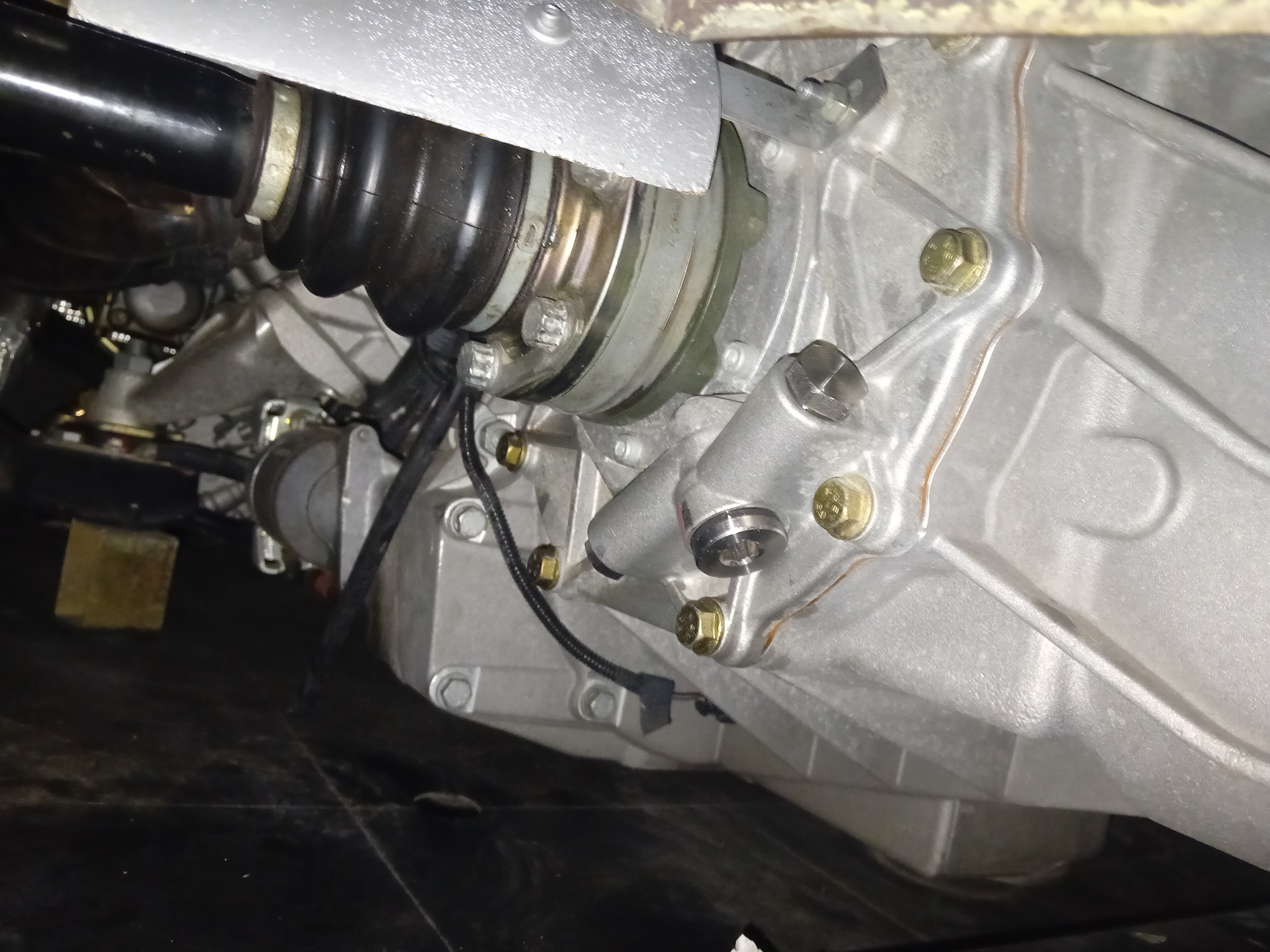

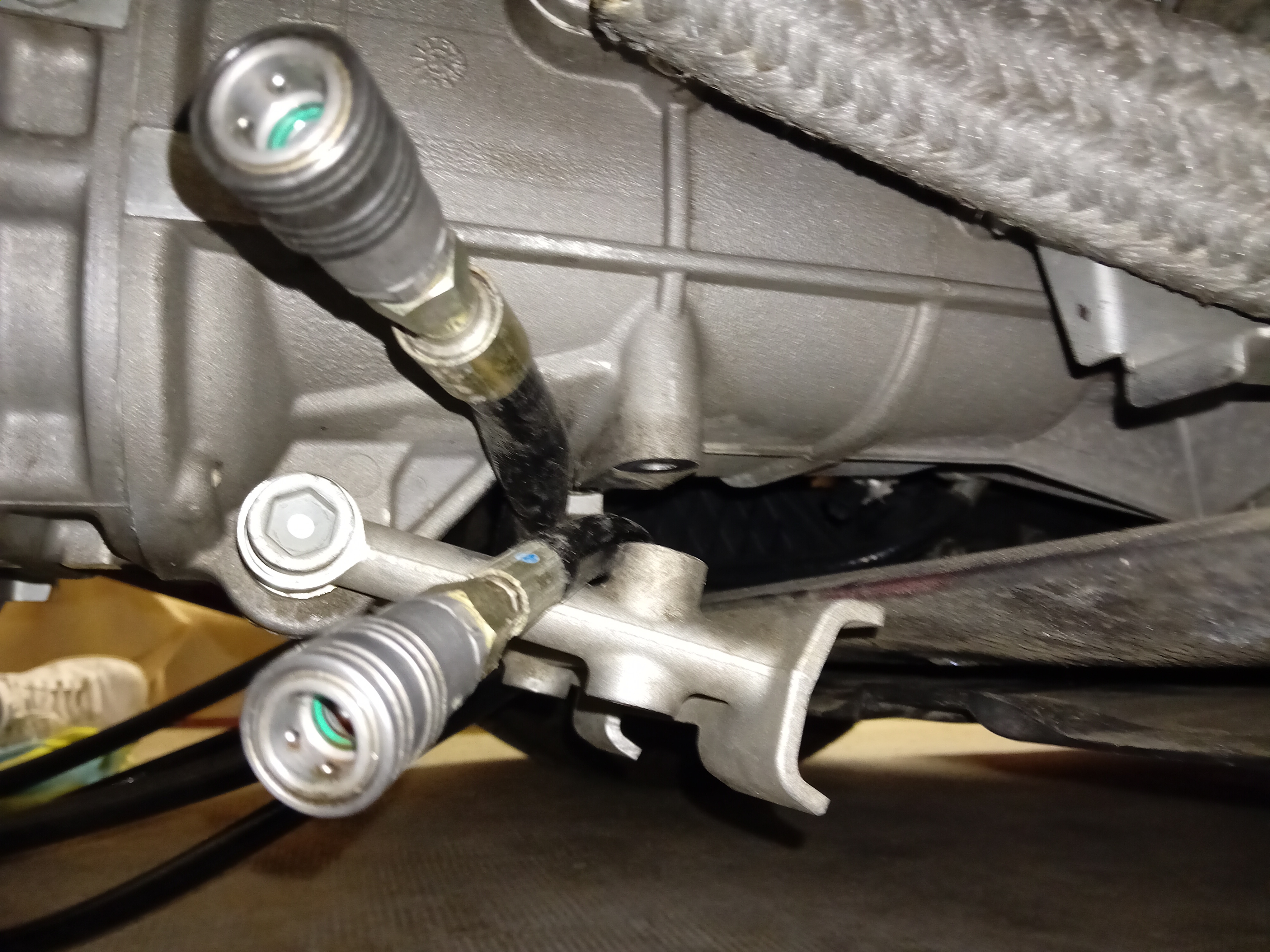

Salut les gars,
Que je vous explique : aujourd'hui petite virée et d'un coup voyant SLOW DOWN ambre fixe + rapport bloqué.
Pas de soucis, je sors le diag et je le branche direct : aucun défaut en mémoire????  Bon : je repars en prêtant attention cette fois-ci et je m'aperçois que la pompe F1 déclenche beaucoup trop souvent que d'habitude...
Je rentre direct à la maison, je rediag la voiture, toujours pas de code défaut, voyant moteur ou voyant boite : DONC
1 - Je rebranche encore une fois le diag sans démarrer la voiture cette fois et je m'aperçois qu'en fait mon circuit F1, n'a aucun souci en fait ( de 52 bars à 40 bars en 10min environ = pompe F1 ok + accumulateur ok, capteur pression ok)
2- Je démarre le moteur et là, la pression du groupe chute rapidement déclenchant la pompe régulièrement
3- Bien sur toujours pas de code défaut en mémoire

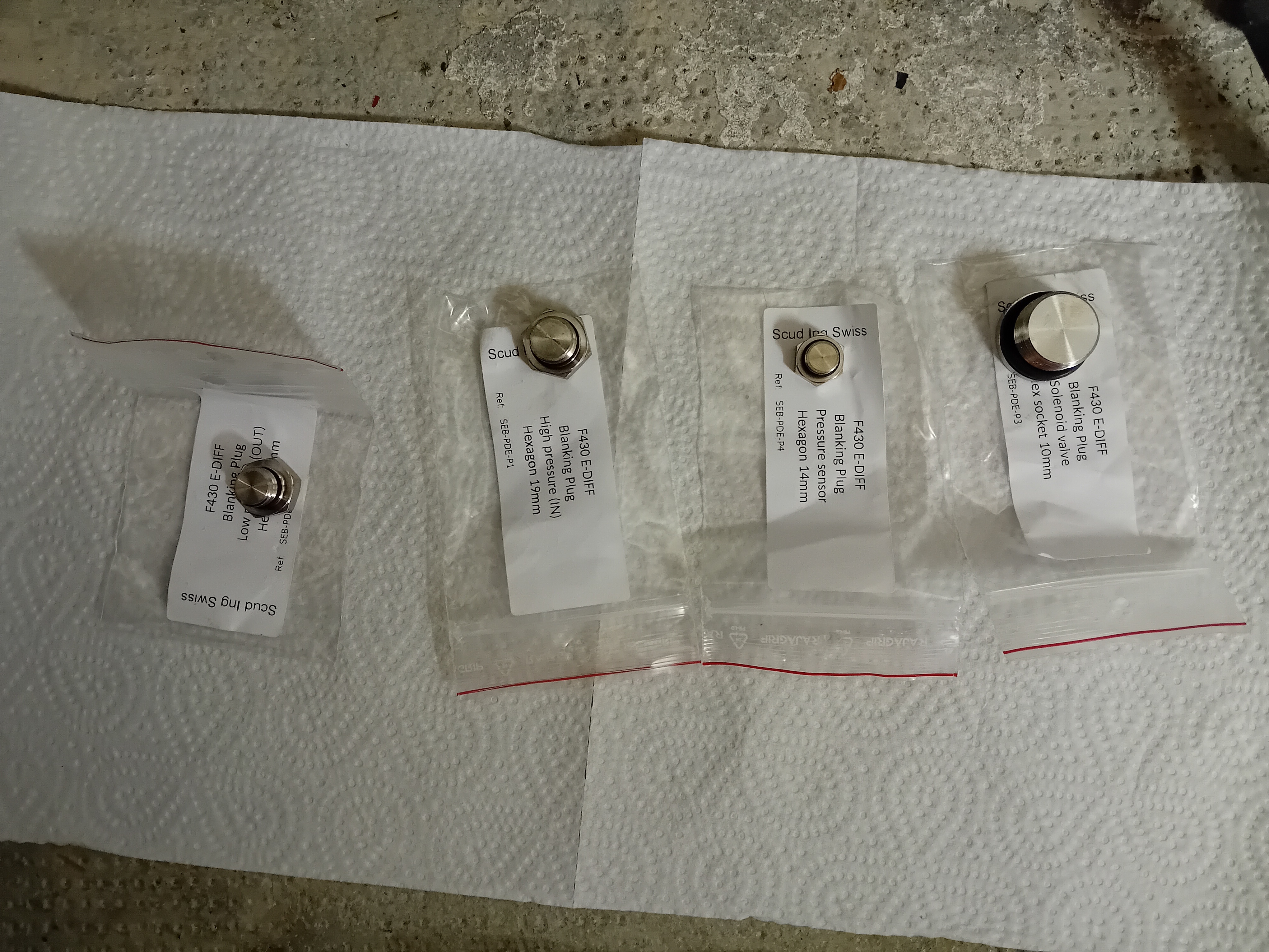

VERDICT Vanne E-Diff = HS à 25000 kms
Donc je vire tout et passe direct sur le SEB ECU Bypass Permanent avec kit bouchon, une bonne vidange de boite + un changement de liquide F1 et une bonne purge le soucis sera réglé.

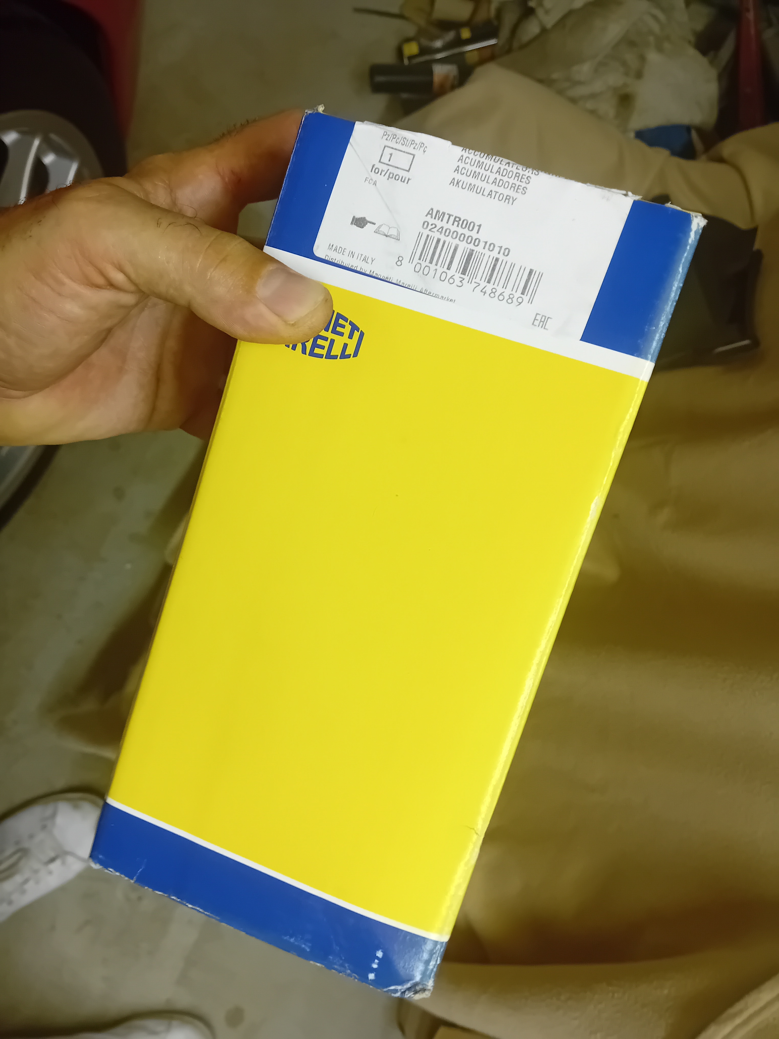

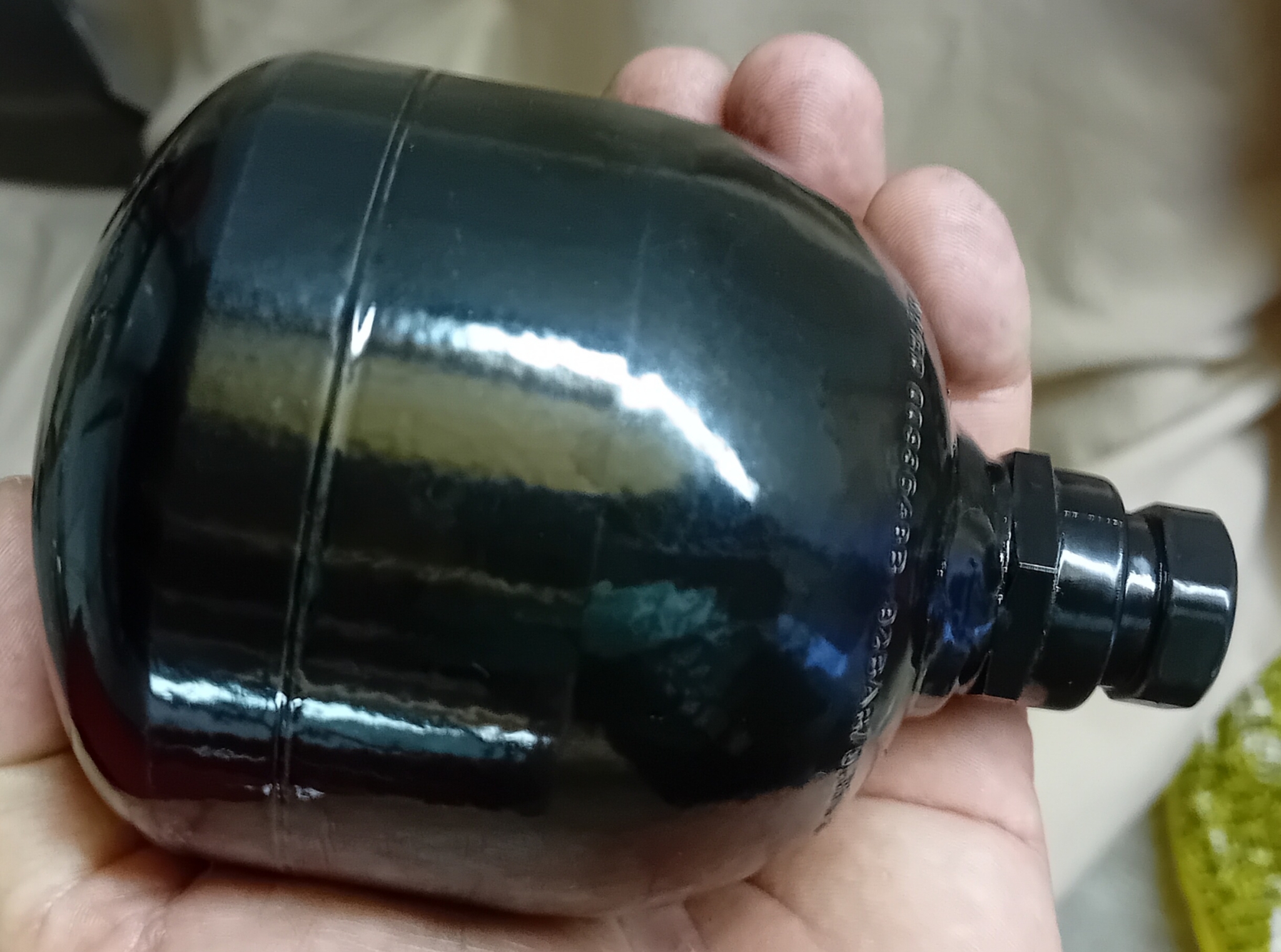

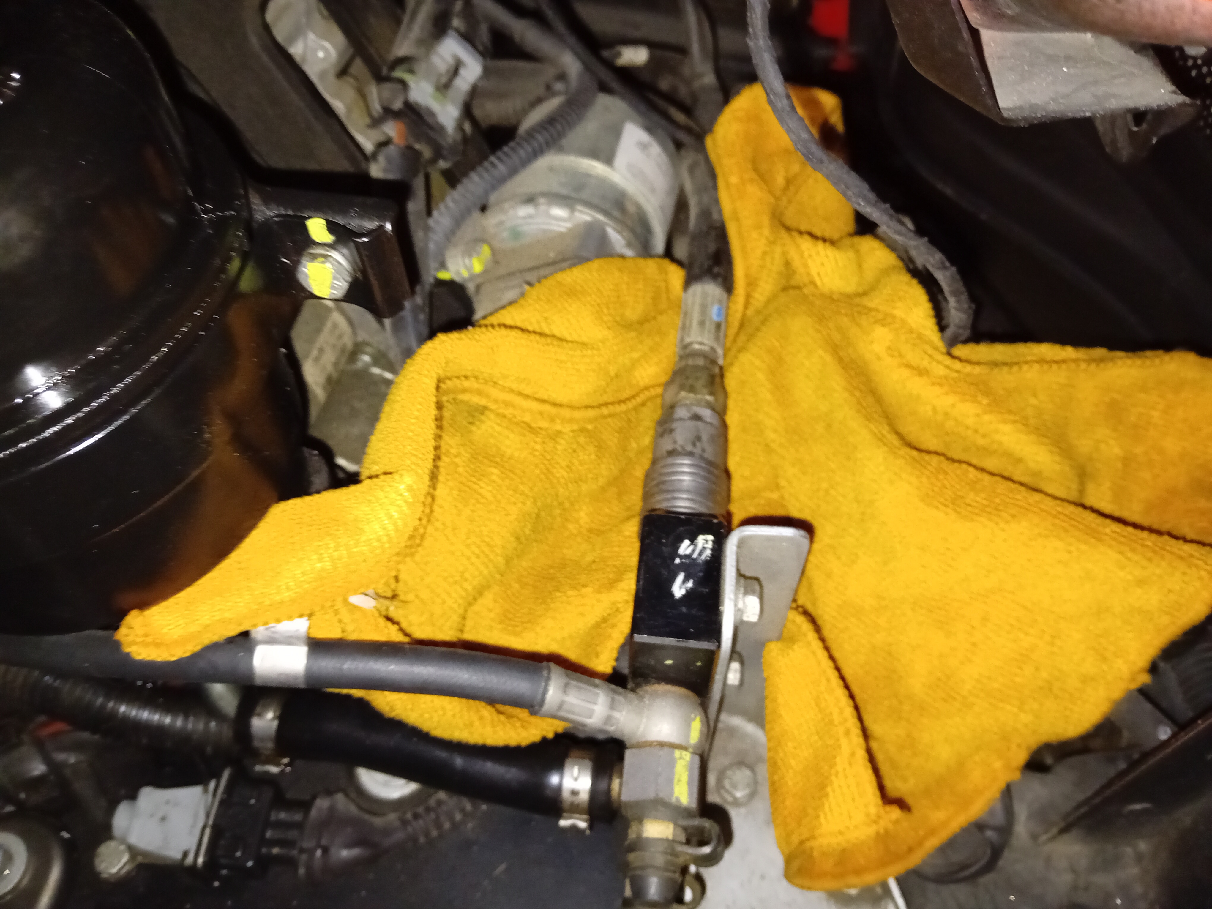

Ouaaaaaissss Géniallllll ! j'ai l'accumulateur de pression du groupe F1 qui vient de dégager....
En rentrant de balade, j'entendais ma pompe F1 déclencher régulièrement, TROOOOP régulièrement...
Et pafff : le verdict est tombé après avoir branché mon Diag :
Moteur tournant au ralenti : je passe de 52 bars à 40 bars en 3.40 min sans rien toucher. Pas mal non....😁😁😁 heureusement que ma pompe est neuve...😉
Donc, je viens d'acheter un accumulateur de pression neuf, que je vais changer d'ici peu...
PS si vous voulez un tutto pour le changement de cette pièce, faites moi le savoir : idem 355/360/430/612/575/599

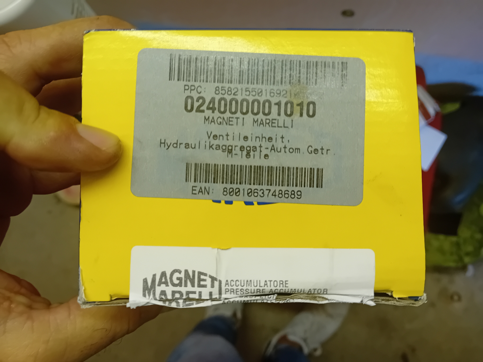

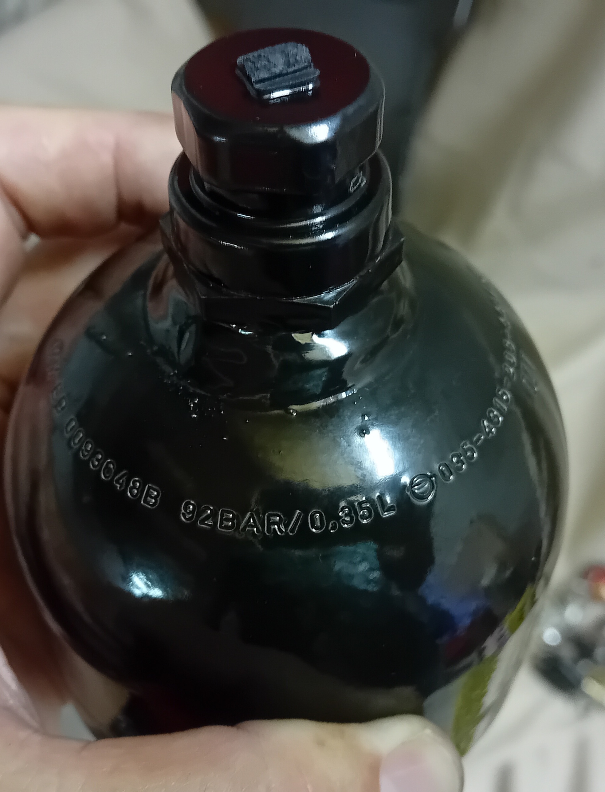

fabrices
Accumulateur reçu, on va le changer...
PS : 143 EUROS chez AUTODOC
