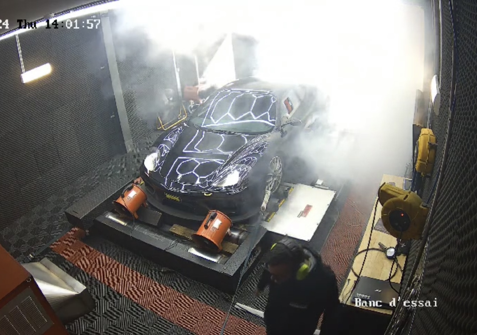

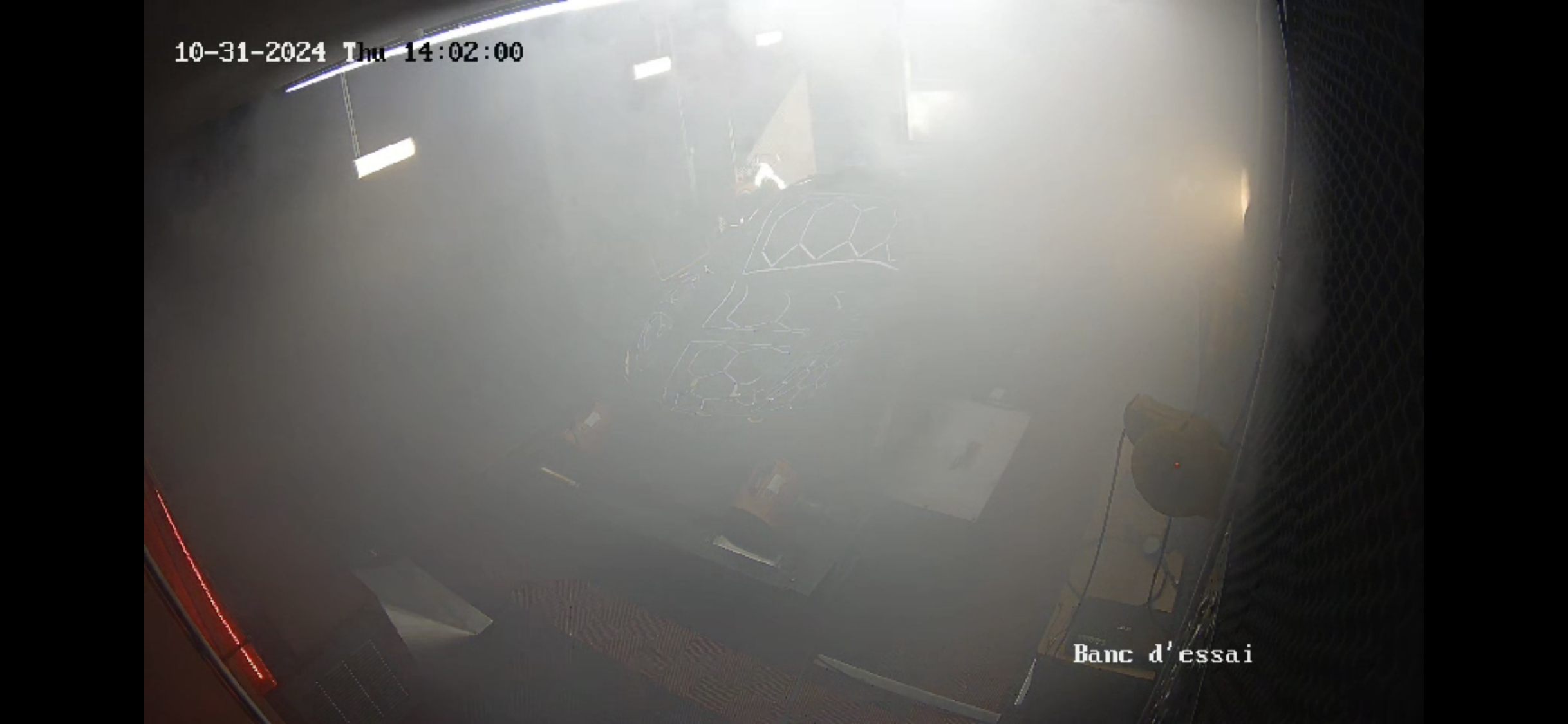

Bon mauvaise nouvelle
le joint de culasse a été soufflé durant les essais
il a dû être fragilisé en 2014 quand mon échangeur eau / huile de boîte à lache
bon on va encore mécaniquer et mettre des joints plus renforcés et adaptés pour baisser un peu le rv

Lors de l'avarie de l'échangeur eau/huile BV il y avait eu pour conséquence une surchauffe moteur ?
Comment trouver des joints de culasse différents de l'origine ?

Oui je pense car l aiguille de température eau oscillait
ate en fait dès sur mesure
on va tout sortir
ce n est pas grave j en ai bien profité cet été
on verra lors du démontage
je ferais des posts

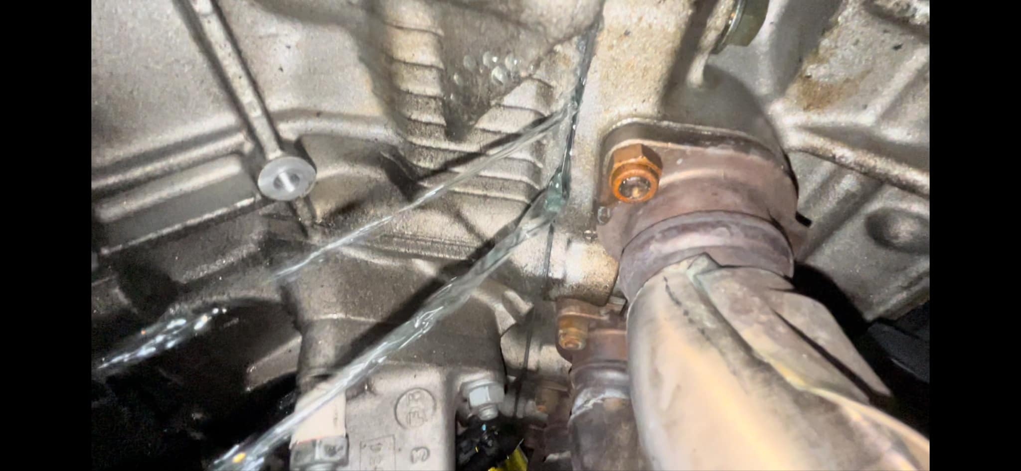

Pour que ça pisse comme ça , il doit y avoir autre chose que le Jc Hs .
houston
il y a 2 minutes, nounou a dit :
Non c est juste un joint de culasse hs

Ça tu ne pourra en être certain  qu'après dépose des culasses .😏
Jamais vu un joint métallique qui fuit de la sorte , peu être que tu as des goujons qui ont cassés .
Modifié par nounou
