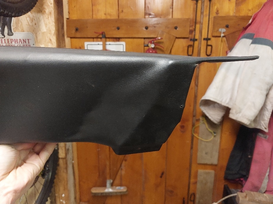

J'ai une question idiote : comment le Skaï est il tendu au niveau de cette pièce qui est le haut du panneau lateral arrière (sous la vitre arrière)?
Il est décollé mais si je le recolle sur le plastique, il générera des plis en dessous et il sera très tendu...
Des photos témoin ?

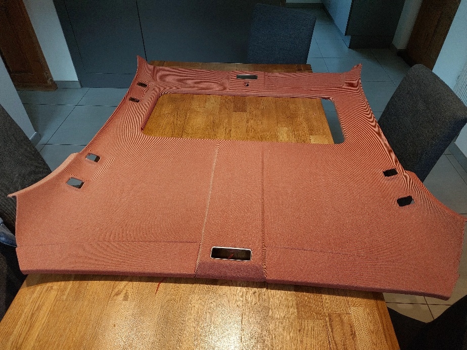

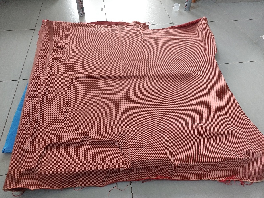

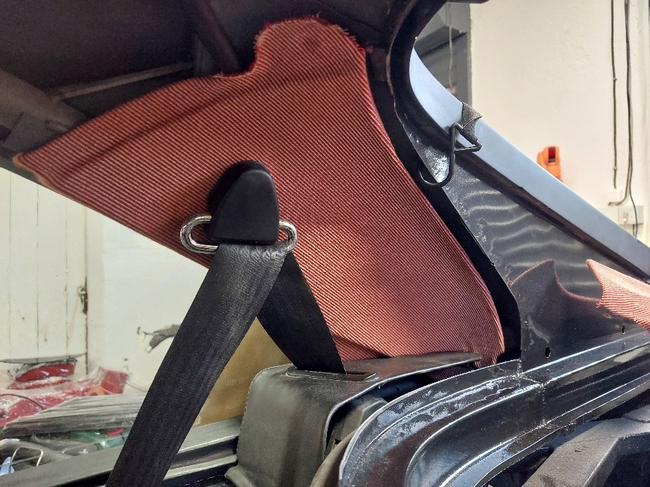

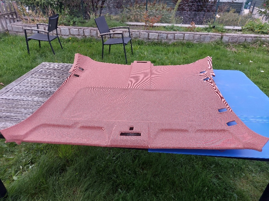

Ciel de toit terminé.  Non sans mal, enfin surtout de la patience et de la réflexion. A 420€ le bout de tissu, il vaut mieux être sûr de son coup, même si c'était une première pour moi...
J'ai pris le temps pour définir comment faire l'encollage sans risquer de dévier ou de foirer l'alignement entre les pièces.
Mais le résultat est très bon, quelques points de détails pour un averti mais globalement très satisfait.
Good job 👍🏻
sttuf
joli
j'ai regardé mes garnitures ar, pas pu prendre de photo, elles sont legerement detendues au meme endroit que toi.
Bravo pour cette reprise du ciel de toit, il est top

Pour l'accoudoir, après avoir observé les pièces et traces de colle residuelles, je crois que c'est tendu comme ça d'origine en fait. Vraiment étrange, ça fait un assemblage un peu archaïque...

non je pense que le skai a travaillé, a l'origine c'etait bien plaqué c'est certain.

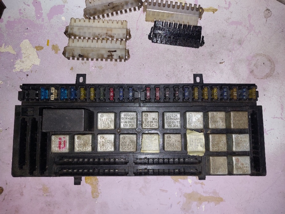

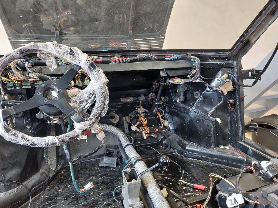

Côté électricité ça avance aussi.
J'ai remonté tout le faisceau après l'avoir rénové en partie (changement de cosses).

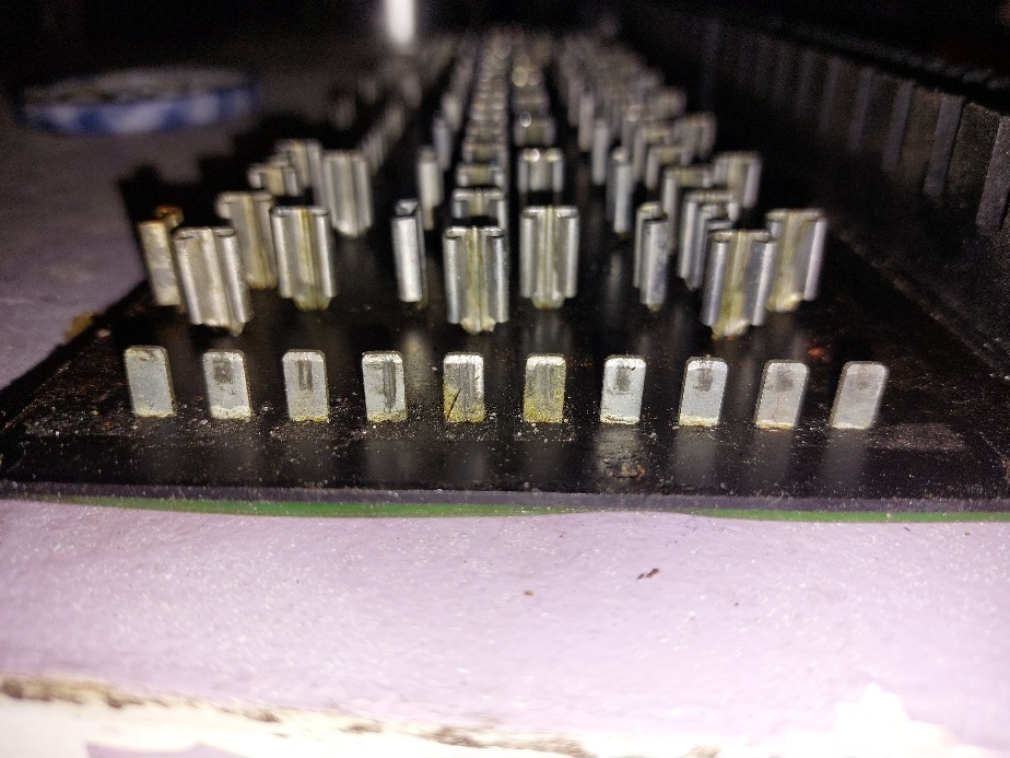

Je n'ai pas encore rénové les cosses qui se branchent sur la boîte à fusible, mais je resserrerai les pattes afin d'améliorer leur conductivité. C'est d'ailleurs assurément le fond du problème d'échauffement souvent constaté sur les Ferrari de ces époques.
Je pense que les boîtes à fusibles sont injustement incriminées dans cette affaire.
Pour preuve j'ai démonté la mienne:
J'ai contrôlé la continuité des circuits (ceux accessibles) et aucun ne présentait de défaillance.
En revanche certaines cosses étaient fortement corrodées (en surface). Compte tenu de l'intensité traversant certaines d'entre elles (circuit d essence notamment), les cosses femelles ne pinçant pas suffisamment les cosses mâles, une résistance importante se crée et provoque de l'échauffement et participe au développement de corrosion, ce qui amplifié le phénomène...
J'ai donc tout décapé et je remonterai l'ensemble avec une graisse de contact et en prêtant attention à l'effort de contact entre chaque connectique.

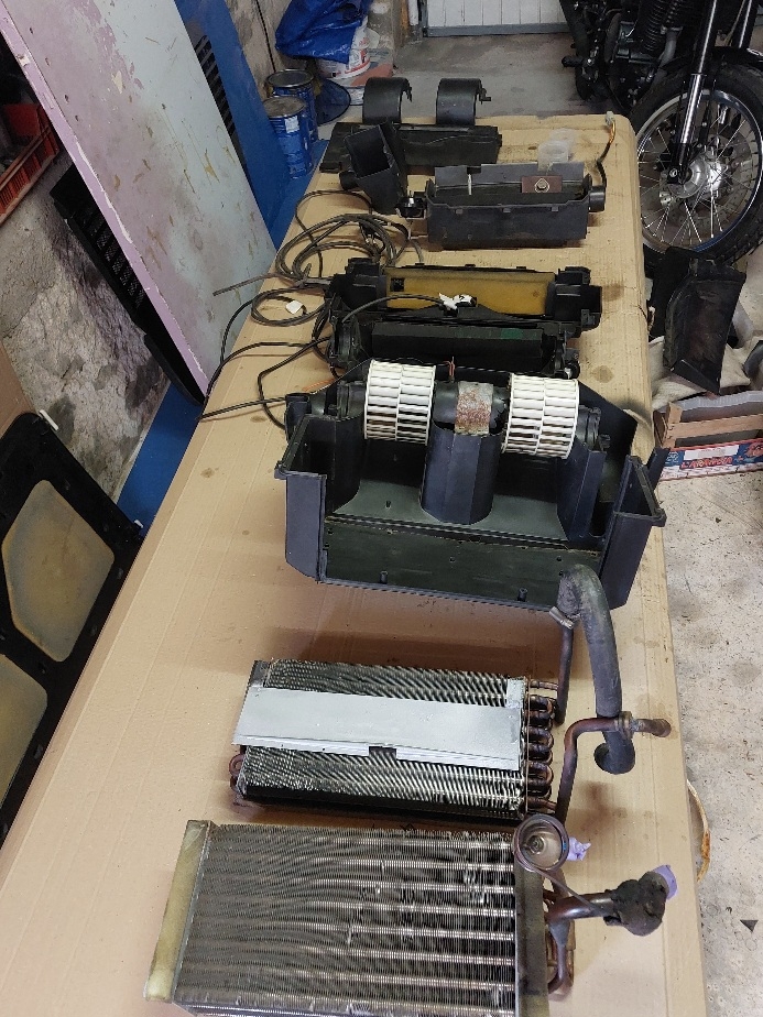

Puis j'ai démonté intégralement le bloc de ventilation. Gros nettoyage, remplacement des mousses (sur clapets) qui se décomposaient, décollage du moteur, nettoyage des échangeurs et remontage.
Ça va le faire!

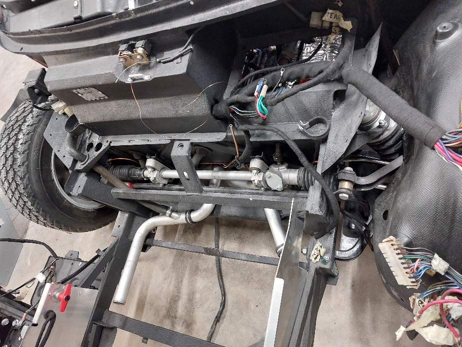

Remontage du faisceau avant. Il me reste les cosses côté boîte à fusible à rénover (fiabilisation en cours).

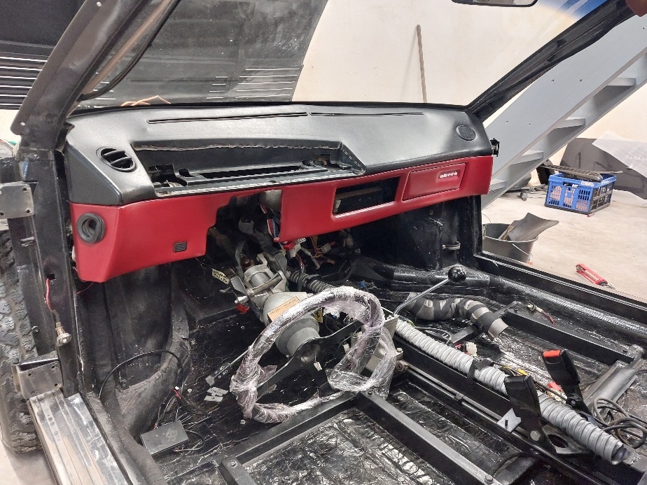

Puis enfin le tableau de bord:

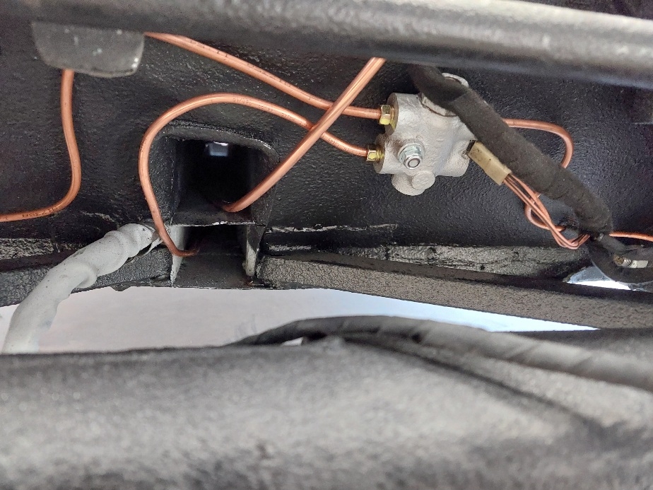

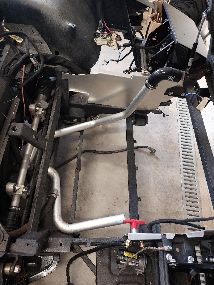

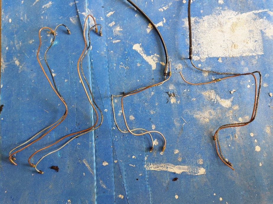

On retourne sur le circuit de frein qu'il était nécessaire de terminer avant d'insérer les nouveaux tuyaux de refroidissement dans les tunnels dédiés :
En enfin remontage des tuyaux rigides en attendant le radiateur:
michel3482
que boulot ,  elle va etre comme neuve
fab.gui.mondial3.2
magnifique!
sur les vues éclatées cela semble être des longues durites dans les tunnels!, c'est bien ça??
La première photo faisait peur !!!
Bon courage pour la suite du remontage
