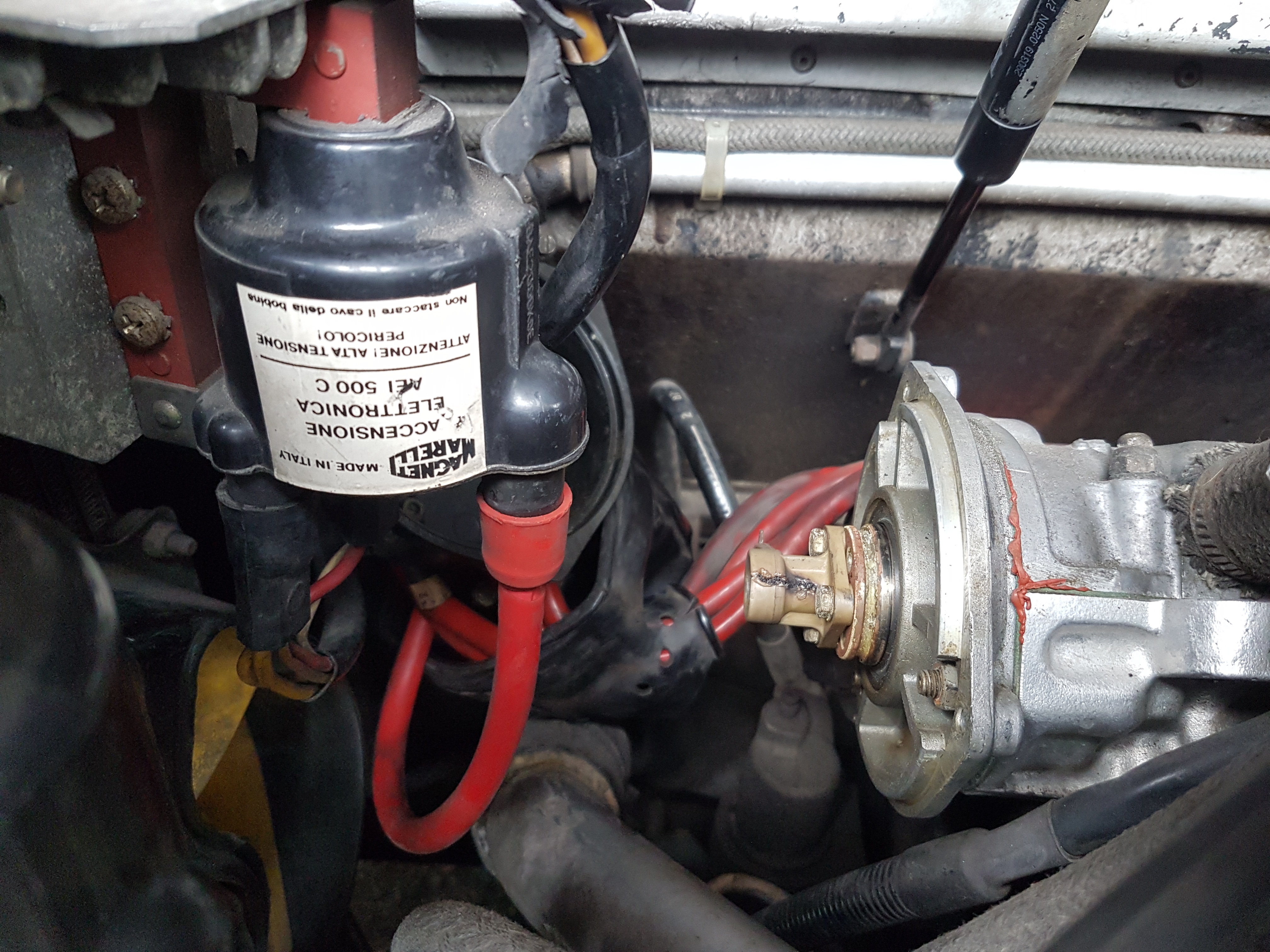

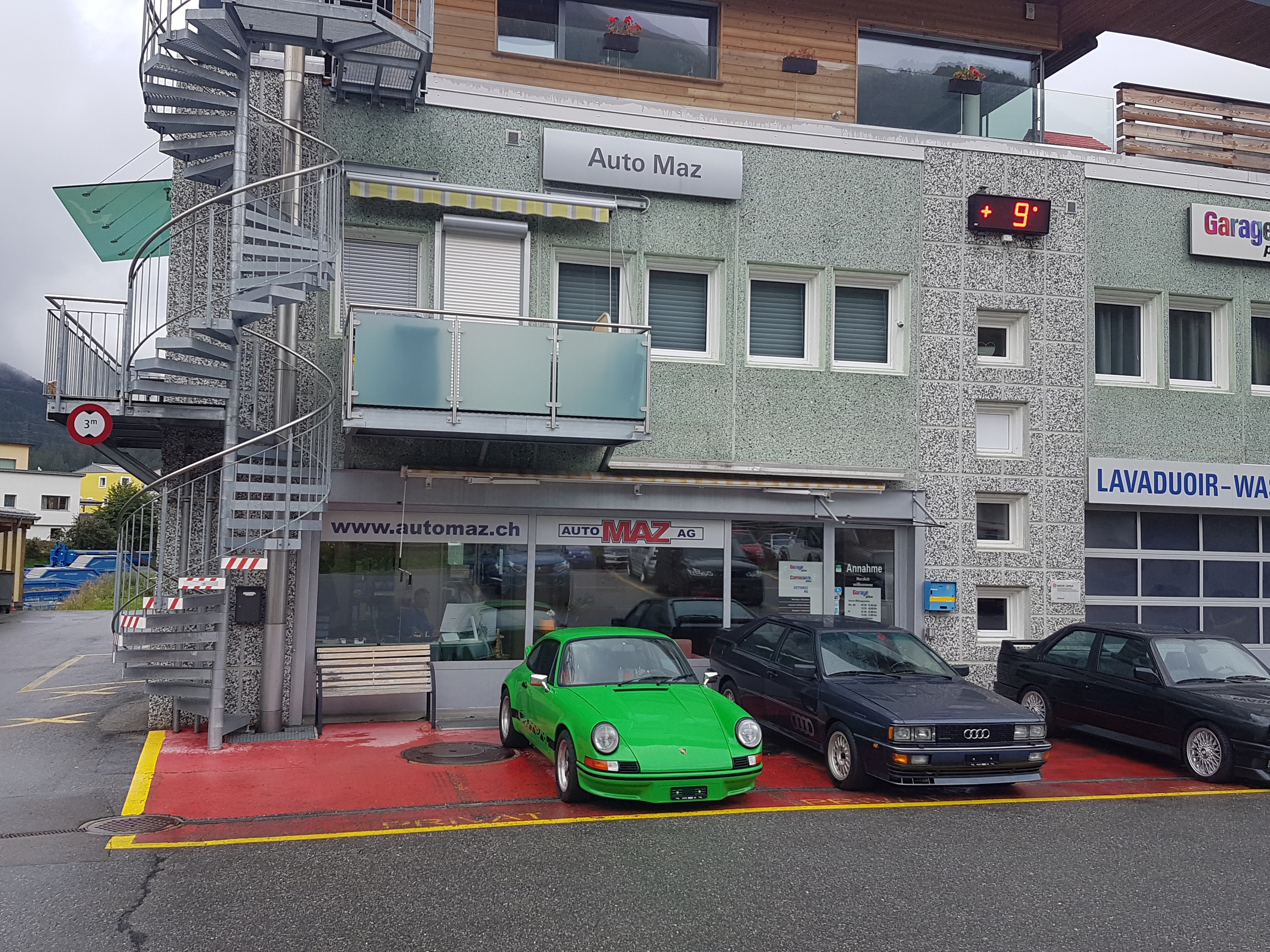

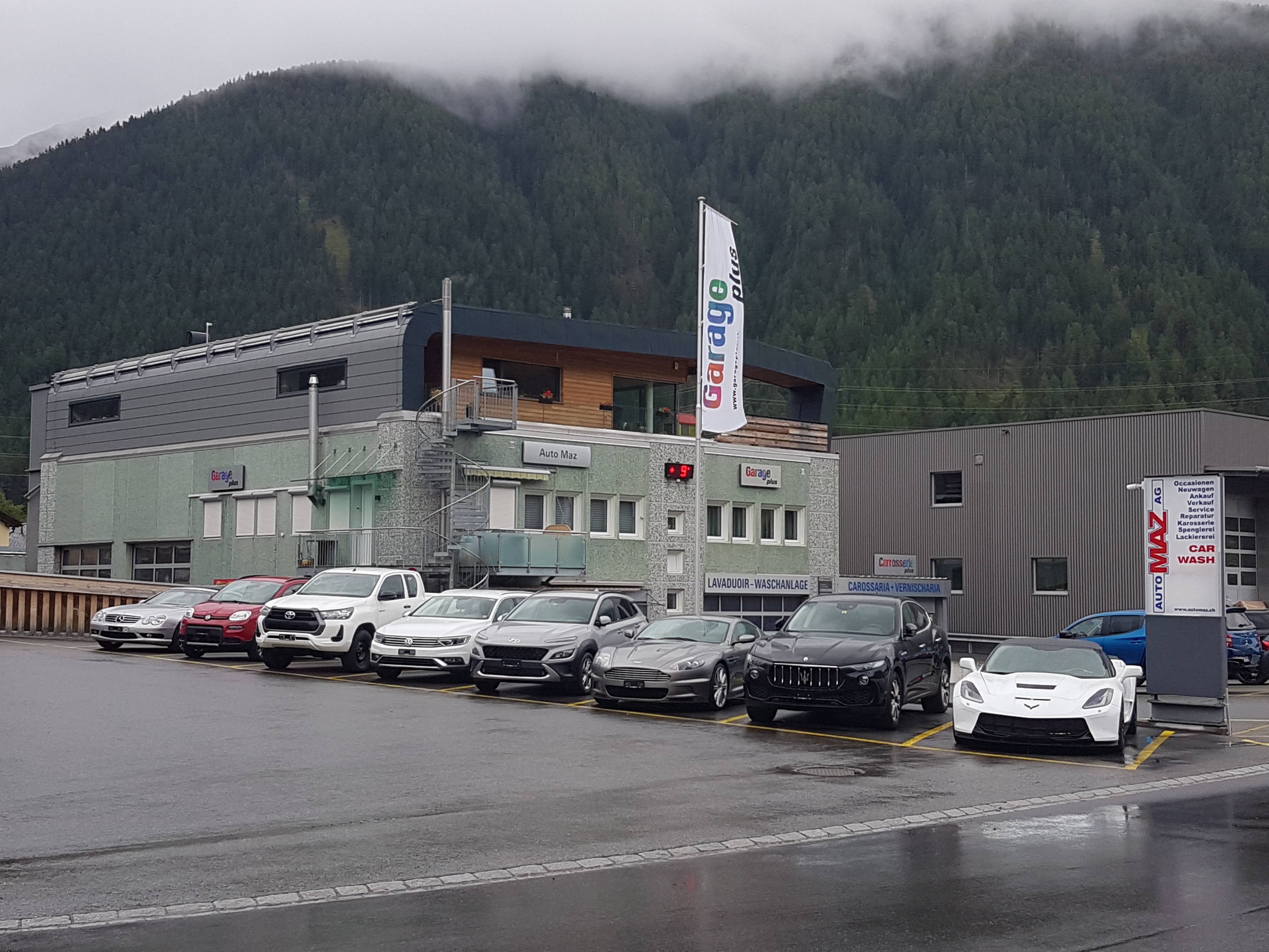

en descendant le dernier col pour arriver à Zernez 1000 habitants au fin fond des Grisons (il parle romanche là bas, une sorte de patois italien) où on avait réservé un hotel, la Mondial tombe en rade, elle ratatouille à mort. Je cherche l'hôtel pour larger tout le monde et trouver une solution et en faisant demi tour je tombe sur ça
thierryP
évidemment je pile et en une demi heure on diagnostique le problème, doigt allumeur mort : le gros trait noir est en court jus

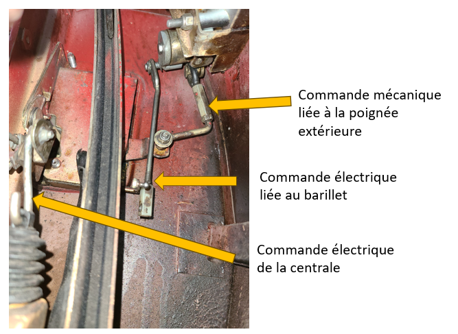

Et récemment remise en état de la fermeture centralisée. La fermeture centralisée de la porte conducteur ne marchait pas. Le vendeur laissait entendre "c est normal c est une Ferrari". Bon mais c'était gonflant.
Donc je m'y colle la semaine dernière. Cela m'a pris 3 jours mais j'y suis arrivé.

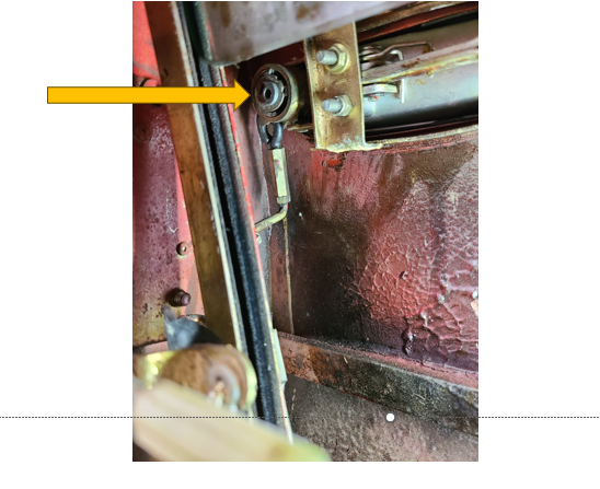

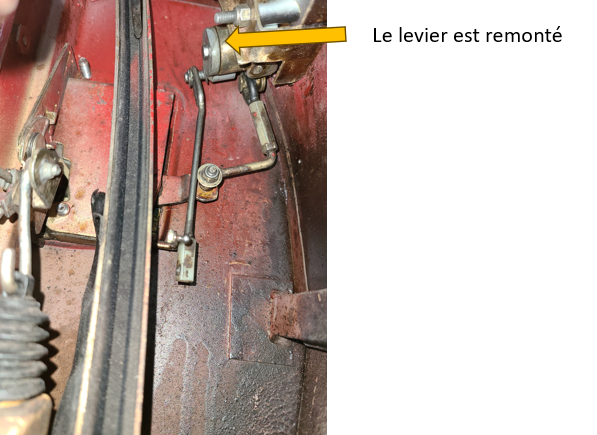

Au démontage le levier du barillet est démonté dans la porte. il est libre, juste tenu par la vis (j 'ai pas pris de photo adhoc)
thierryP
Après remontage (un peu au pif mais à priori il y a une seule position qui verrouille bien) plus rien ne va. La porte se ferme très difficilement, elle ne verrouille pas, la fermeture centralisée "saute" et le barillet ne tourne pas.
Bref la cata

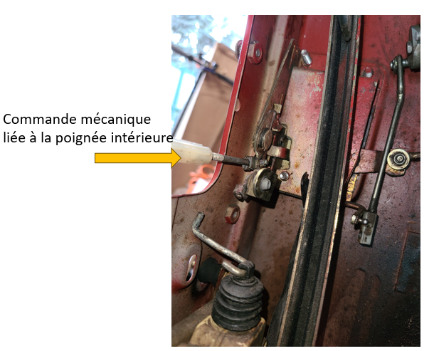

une journée pour comprendre le mécanisme de la serrure et cela devient plus clair

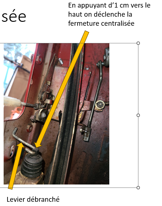

thierryP
Quand je débranche le levier de la fermeture centralisée de la porte, la fermeture ne saute plus par la commande de l'autre porte et quand on appuie dessus cela verrouille bien => ce n'est pas la fermeture electrique

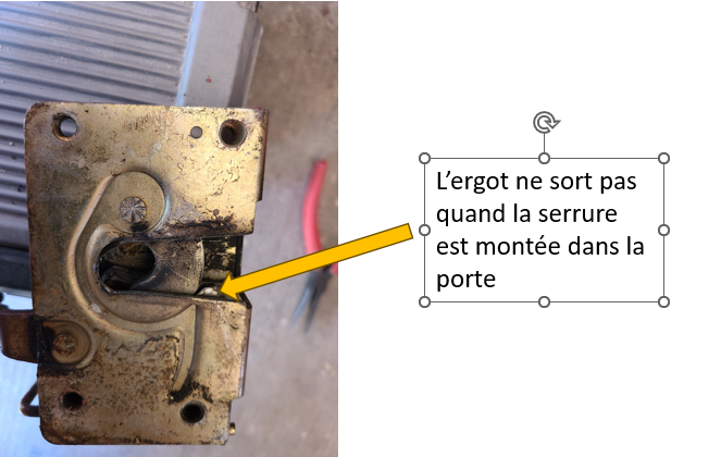

en verrouillant la gâche de la serrure installée dans le porte (en poussant avec un tournevis) l'ergot ne sort pas (je n'ai pas de photo adhoc)
mais quand je verrouille la serrure démontée l'ergot sort bien => ce n'est pas la serrure

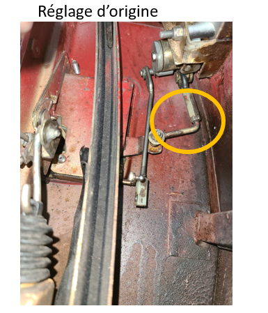

au remontage tout fonctionne !!! et je me rends compte que le levier de la poignée extérieure n'a pas été monté (par hasard, c'est un oubli)
et je note qu'il est plus haut de qqs mm par rapport à l'axe de la serrure en position repos.

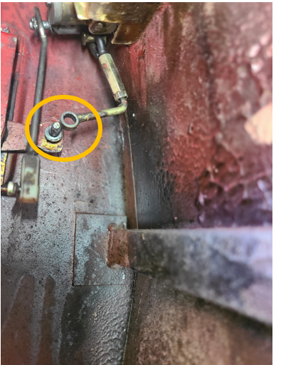

et cela fait tilt!

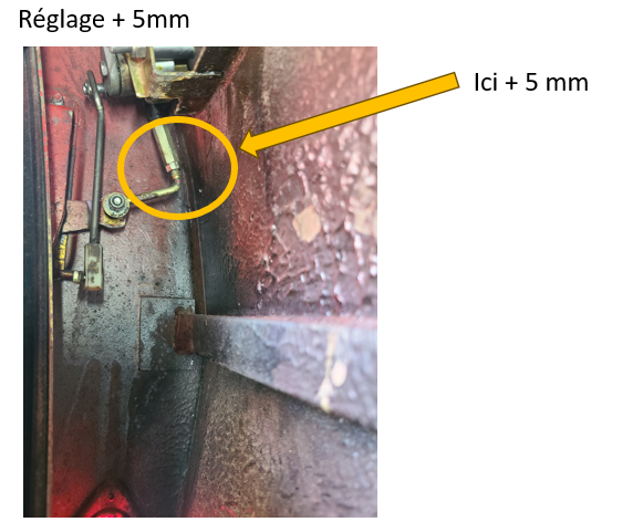

thierryP
je rallonge le levier de 5 mm pour qu'il soit au niveau de l'axe de la serrure et tout marche!!!!
le réglage d'origine tirait sur le levier ce qui bloquait la serrure.
tout est ok : la fermeture de la porte, la commande électrique porte conducteur et passager, les commandes mécaniques poignée extérieure et intérieure.
je suppose que l'ancien propriétaire avait un problème de fermeture/verrouillage de la porte et il avait démonté le levier du barillet pour le résoudre. car quand on tire la poignée une bague tourne autour du barillet et cela agit aussi sur le levier.
par contre je n'ai aucune idée pourquoi le réglage du levier n'était pas le bon.
