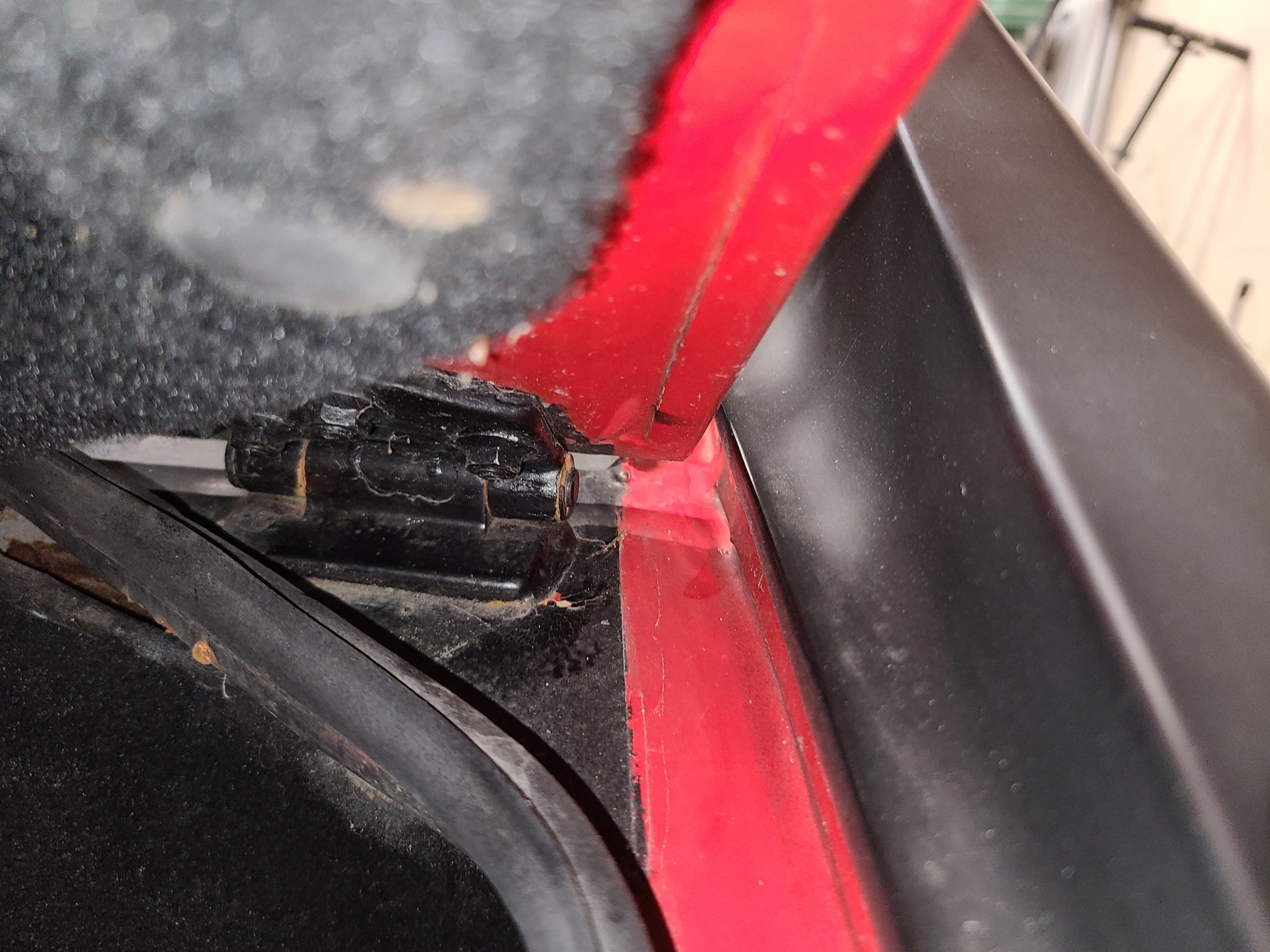

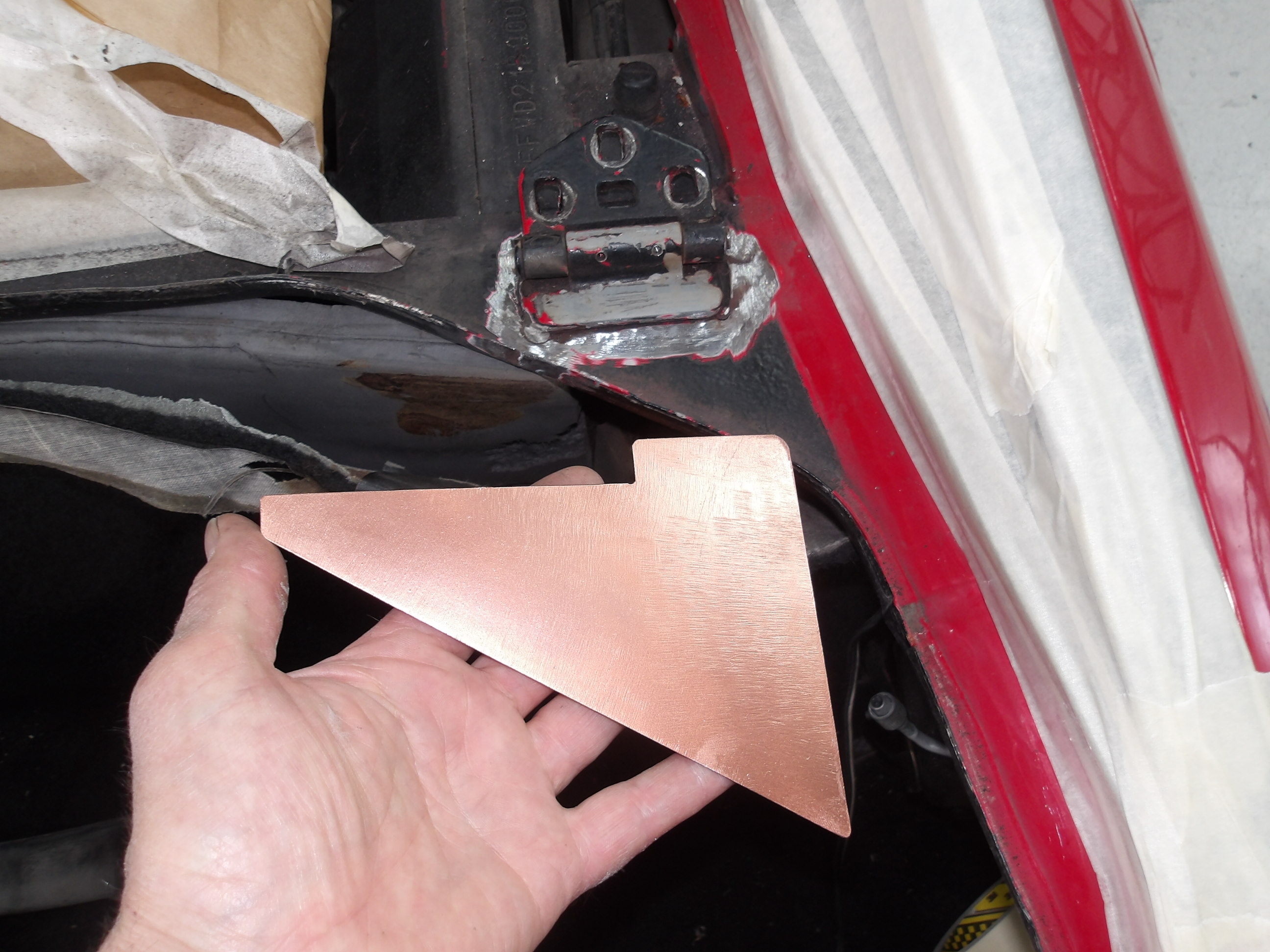

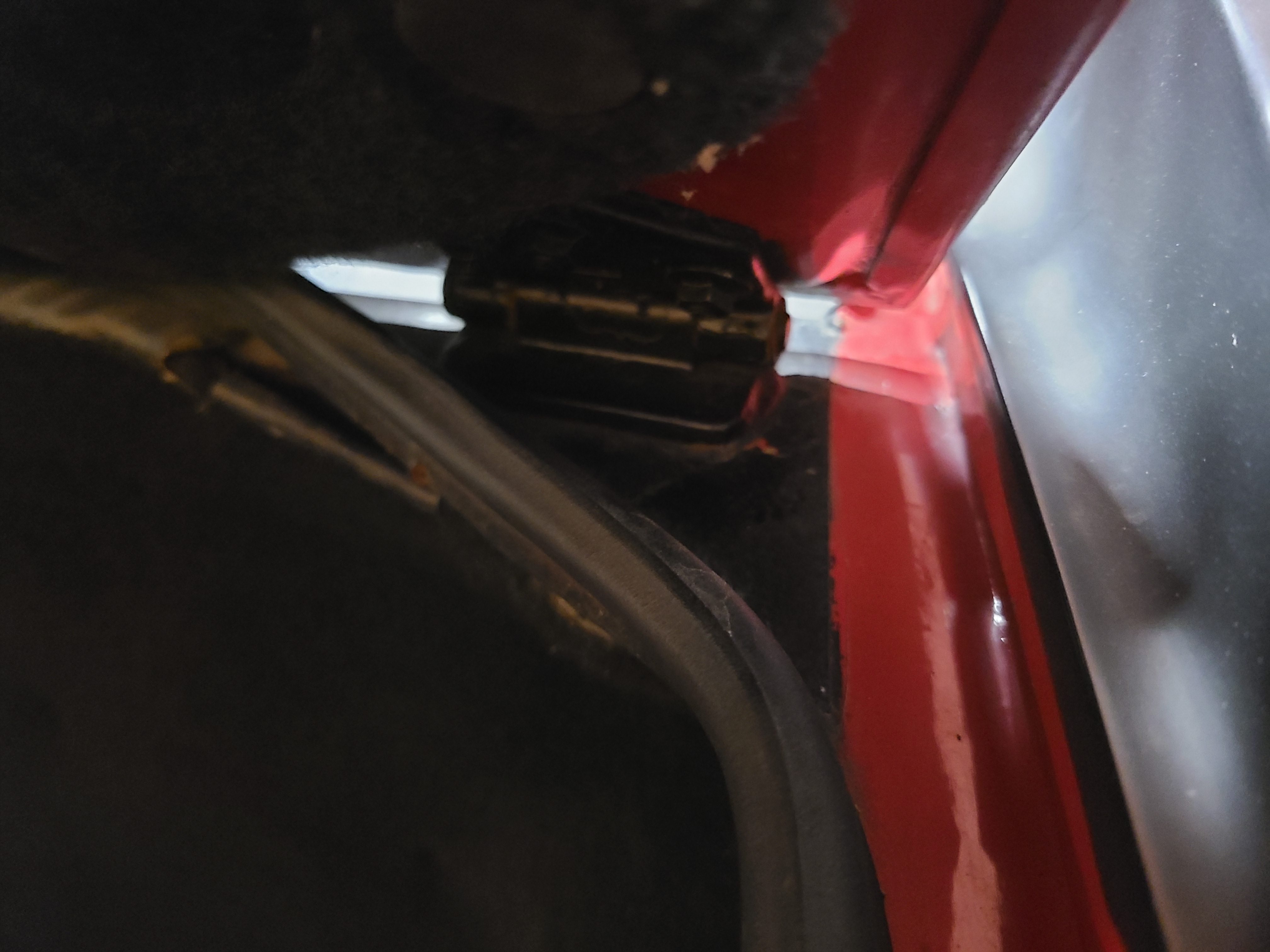

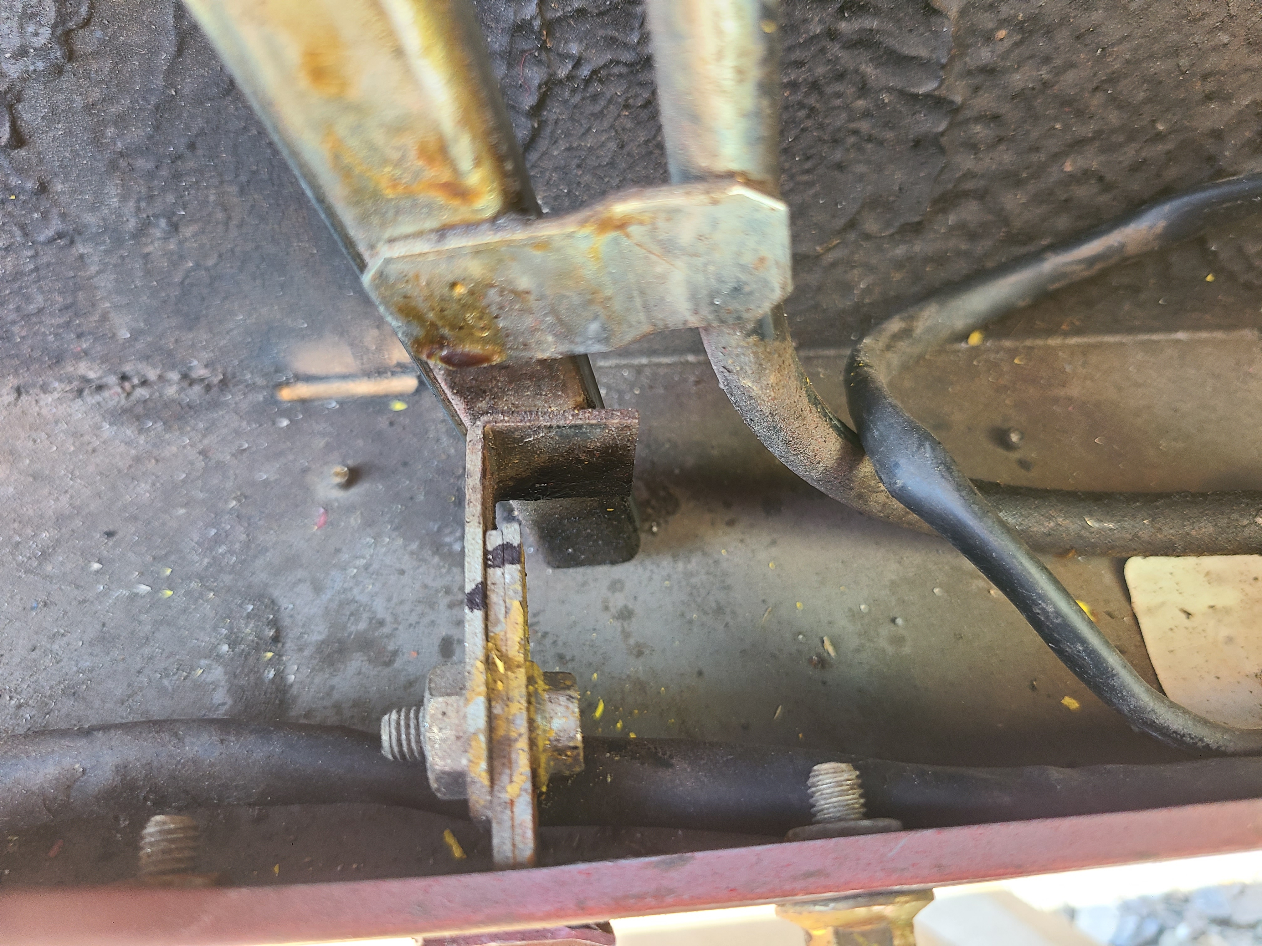

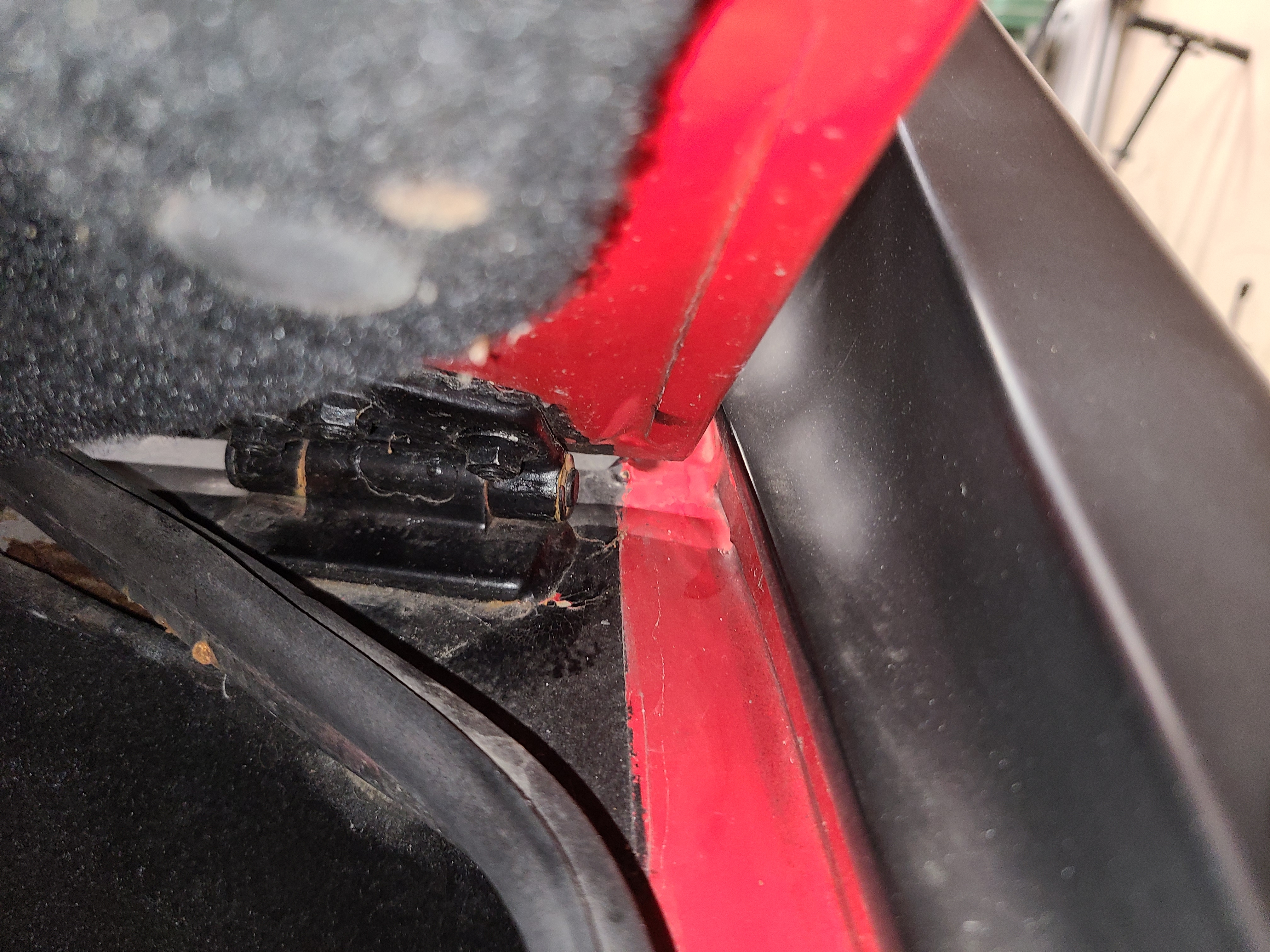

Après avoir récupéré la Mondial je suis allé chez Kerembelec pour faire reprendre les charnières de coffre. Le support de la charnière était en train de se découper de la carrosserie

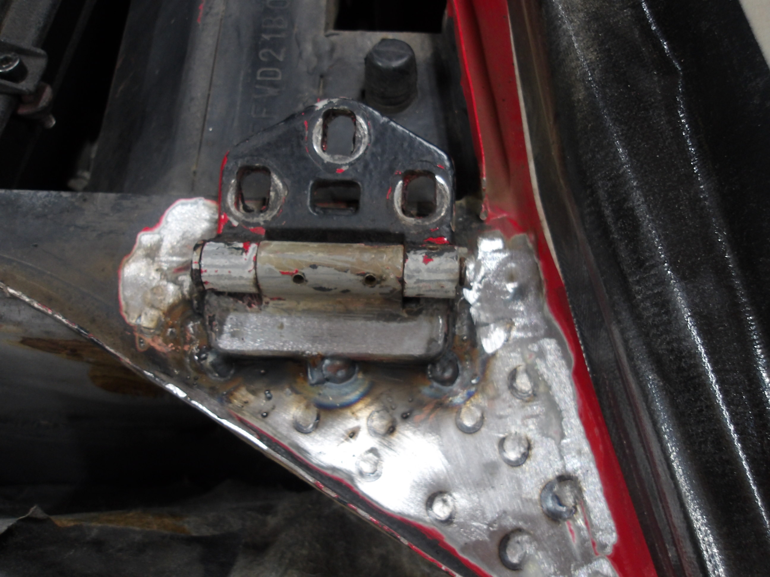

thierryP
ils ont fait du bon boulot. c'est l'axe de la charnière qui était fortement grippé et qui faisait travailler la tôle. Ils ont dégrippé et fixer une tôle de renfort à la soudure par point.

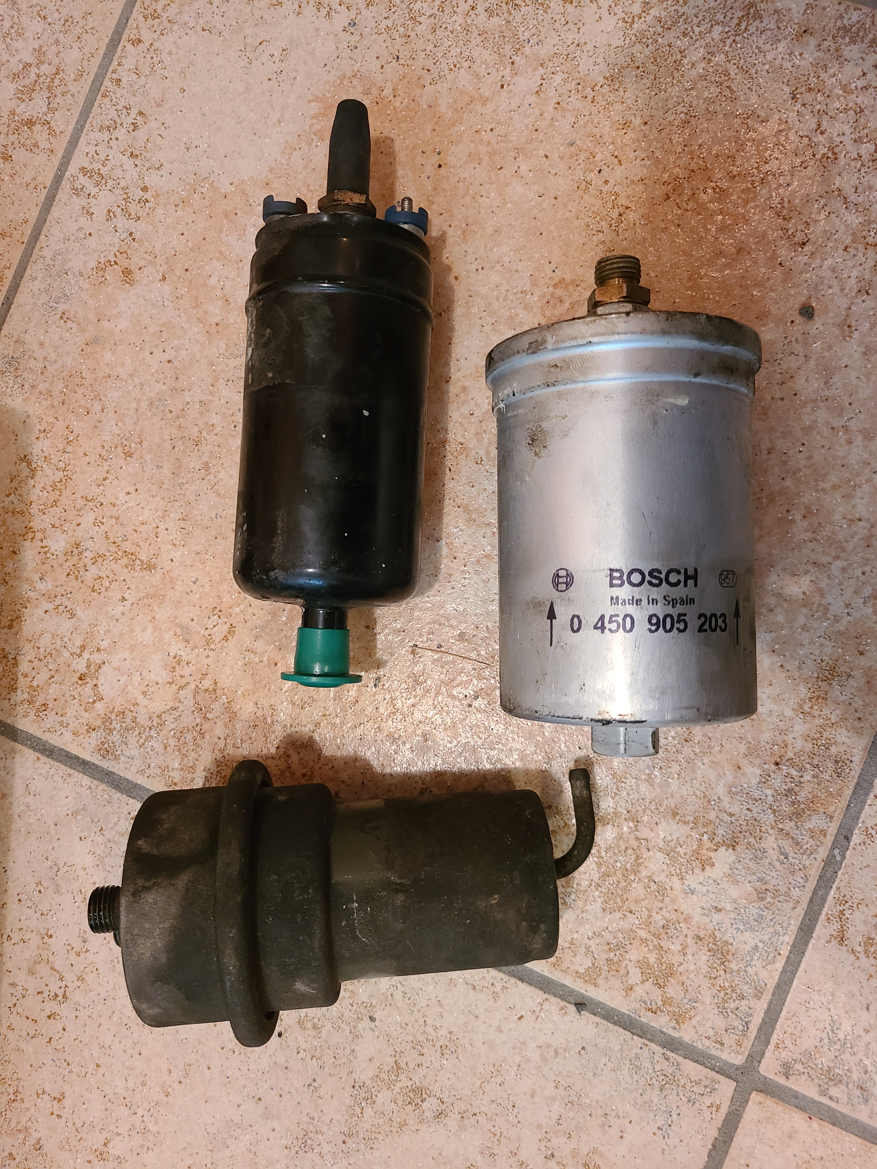

Remplacement de la pompe à essence, de l'accumulateur et du filtre pour prévenir les problèmes.
Les prix accumulateur et filtre sont les mêmes partout, je les ai pris chez autodoc.
Par contre gros écart de prix sur la pompe à essence bosch, de 150 à 450€ en gros pour le même référence. autodoc était très cher par exemple. Je n'ai pas compris pourquoi.
Je l'ai prise chez redbaycars en belgique qui vend du Ferrari donc j'ai eu confiance.
Remplacement avec mon garagiste à la montagne qui a plusieurs Porsche. Aucune difficulté, la pompe est dans le passage de roue arrière droit.
Manifestement la pompe et l'accumulateur sont d'origine! Bref cela ne pouvait que lâcher.

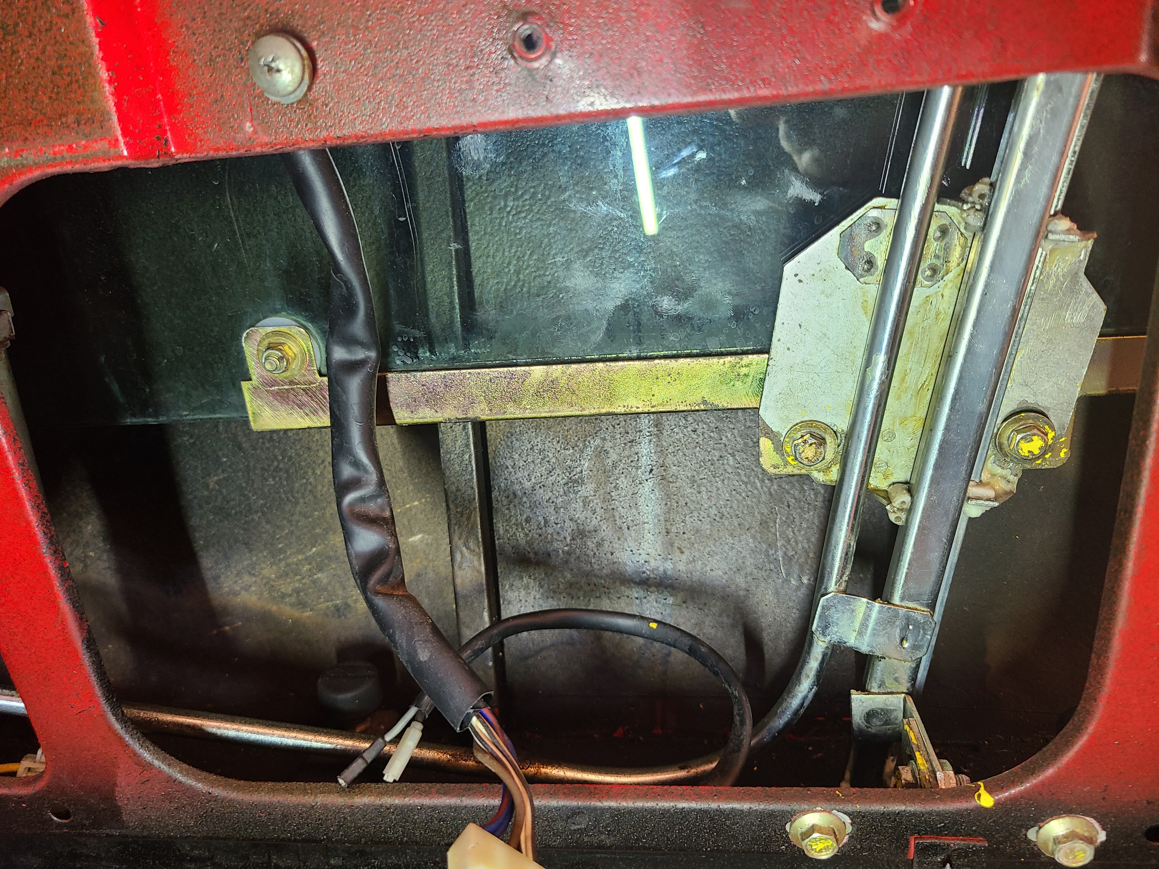

un petit retour après les dernières modifications
La Mondial démarre beaucoup mieux, à froid comme à chaud, du premier coup au lieu de faire 1 ou 2 tours. Cela doit être lié au changement de l 'accumulateur

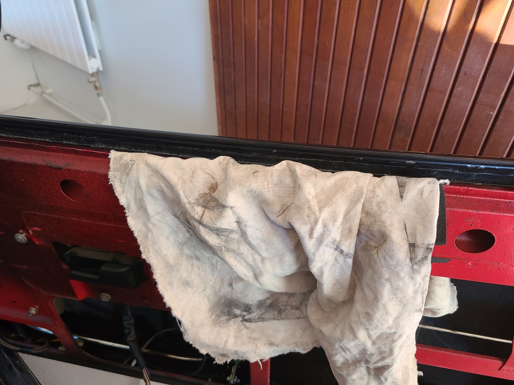

Par contre la vitre conducteur était restée très très dure à relever. J'ai donc redémonté pour regarder. Le problème venait de la courbure de la vitre qui est beaucoup plus forte que celle de la vitre d'origine (on ne maitrisait pas tout à l'époque) et donc la vitre frottait sur les glissières à plat et non sur les bords.
Comme par hasard il y a un réglage en profondeur possible de la glissière pour justement régler en profondeur la position de la vitre. J'ai donc repris le réglage (le décalage des deux points noirs sur la photo) et c'est nickel. La vitre a même tendance à tomber un peu toute seule à la descente.
