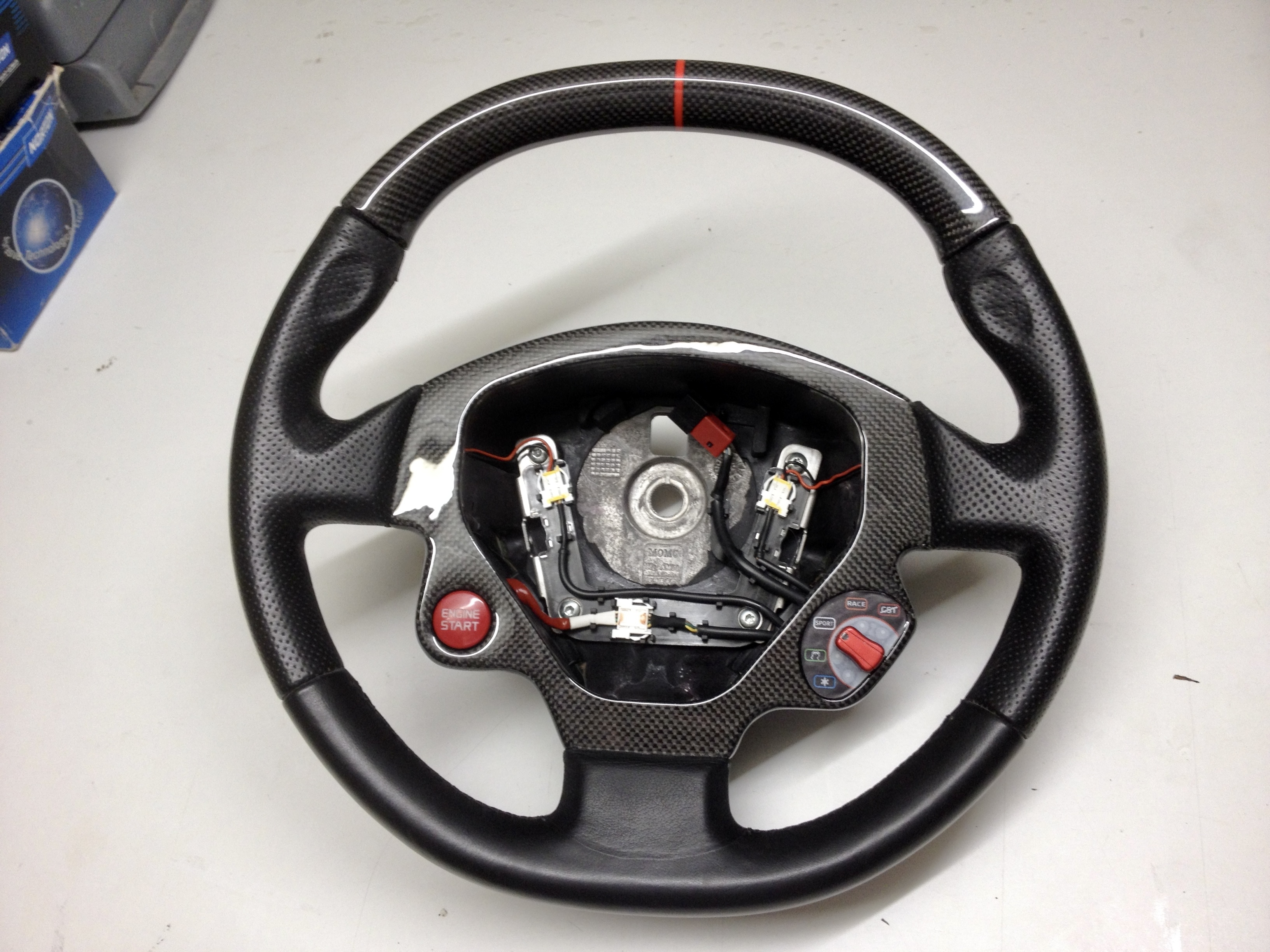

Eobard
Il y a 1 heure, foggy916 a dit :
Excellente cette vidéo, merci beaucoup.
J'ose me lancer en demandant comment est faite la recharge en alu des cannelures du volant ?
il y a 32 minutes, oxygen a dit :
Je me posais exactement la même question: recharger les cannelures ? Merci pour ton retour !
Le rechargement se fait au PUK avec ajout de matière voici un exemple 😉
Amicalement.

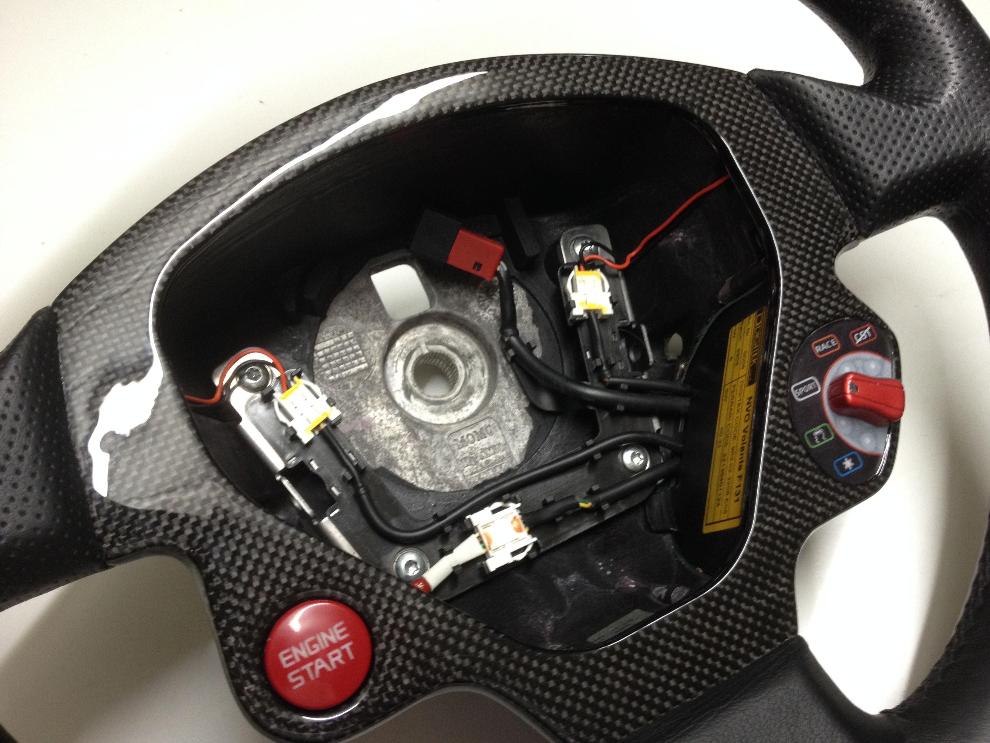

J’avais démonté le miens en 2014 pour le faire modifier par stephcarbone de carbon extrem.
Il m’avait d’ailleurs fait le cendrier et les palettes en carbone egalement 😍

ce que tu peux faire pour dédouaner les interrupteurs:
Du débranches les deux connecteurs des interrupteurs de chaque coté et soit coté interrupteur tu mesures l'impédance
Non actionné: Infini, actionné 0 Ohms.
Soit de l'autre coté du connecteur tu fais un court circuit et la ça remplacera l'interrupteur et ça doit klaxonner 😉
Amicalement.

J'espère pour toi que ce ne sont pas les inter, sinon il faudra que tu changes le volant...
Ils sont irréparables car indémontables (même en enlevant le cuir du volant)
Le retour à la masse de la bobine du relai se fait à l'intérieur du cache du Manettino
Donc pour démonter le manettino, il faudra que tu usines une douille de 10mm au tour, pour enlever l'écrou qui le tient au volant et ensuite tu auras accès au contacts
On croise les doigts pour que tu es une mauvaise masse dû à l'oxydation...
