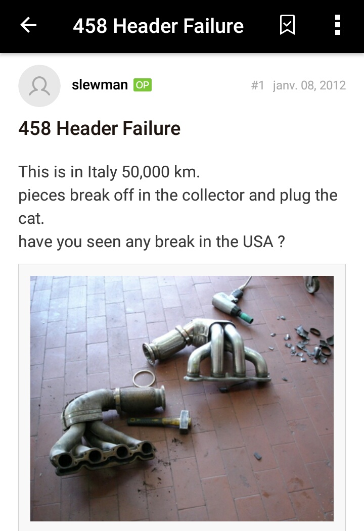

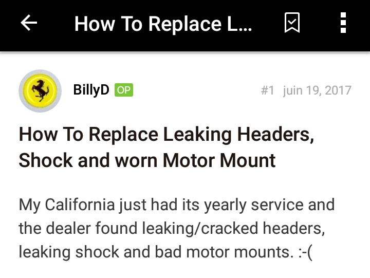

Il y a 15 heures, Scuderia-francesco a dit :
Je crois qu’ils cassent aussi ceux de la 458, comme ceux de la California
 Les cas que j'ai pu trouver sur Fchat :

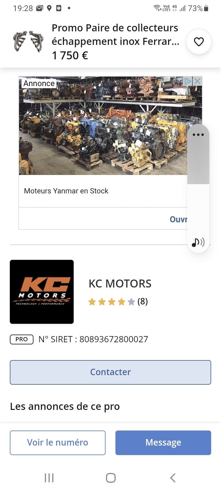

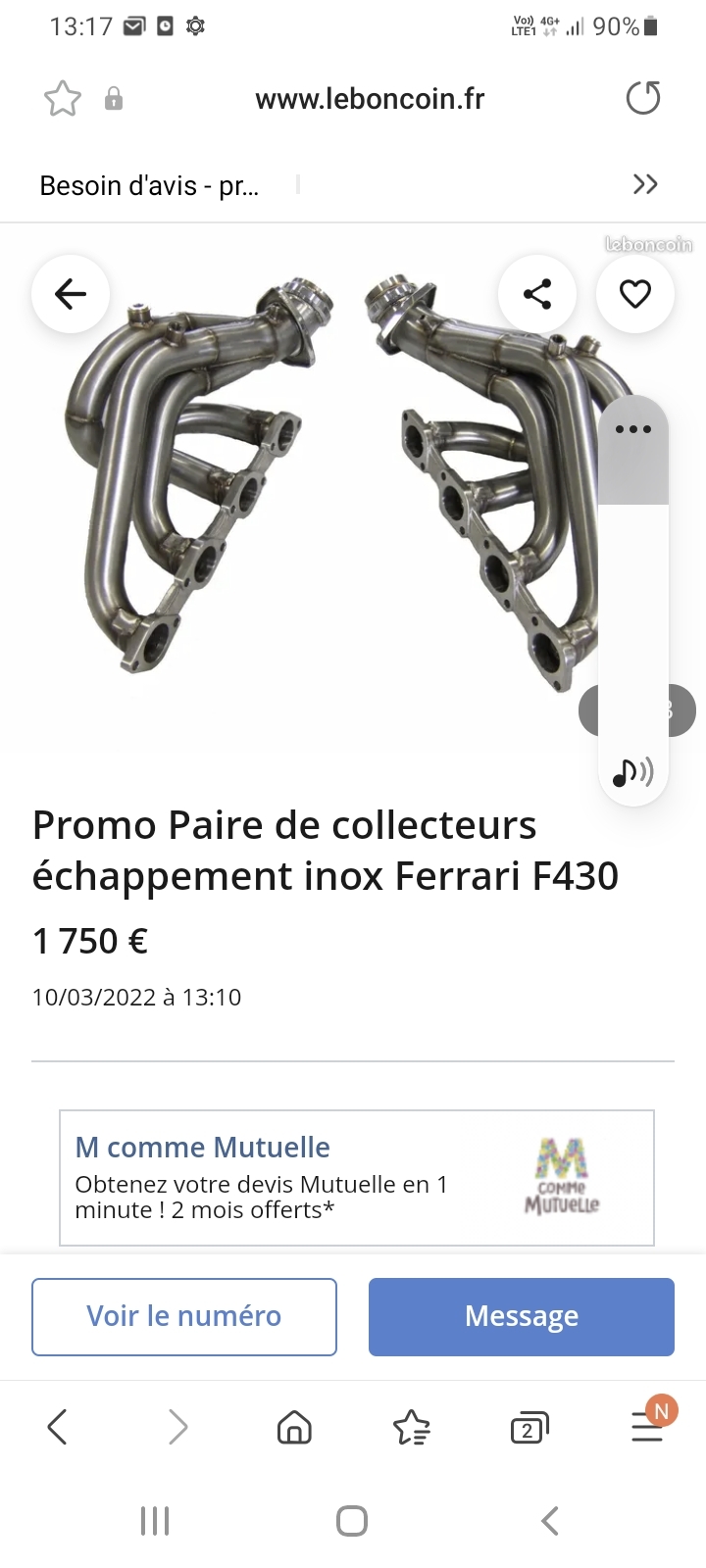

Moi j'ai ça depuis 5 ans avec bandes titane
Pas bougé suis très satisfait 🙂
Ceux-ci en vente sur coincoin

Bonjour, tu aurais le lien?

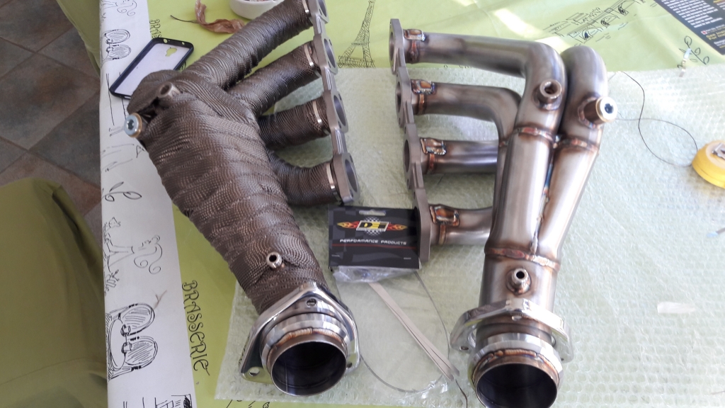

Le 11/03/2022 à 13:22, rusty348 a dit :
Est-ce toi qui as enroulé ces bandes en titane autour des tubulures ou serait-ce le fournisseur ?
Ces collecteurs se raccorderaient-ils sans modification à la ligne d'échappement d'origine, autrement dit aux catalyseurs situés en aval ?
Sais-tu si les tubulures des Powerflow sont toutes de même longueur ?

Il y a 18 heures, Artifils a dit :
A ta première question : oui les bandes c'est  moi qui les ai mises ça fait 5 ans elles sont encore nickel
Deuxième : oui ça se monte super bien sûr existant monté par moi même 1 matinée
Troisième oui les longueur tubes identiques moi à l'époque j'avais payé 2100€ chez les britich et c'est les mêmes sûr le coin
