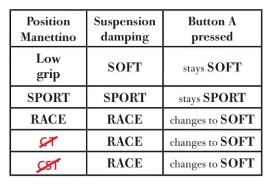

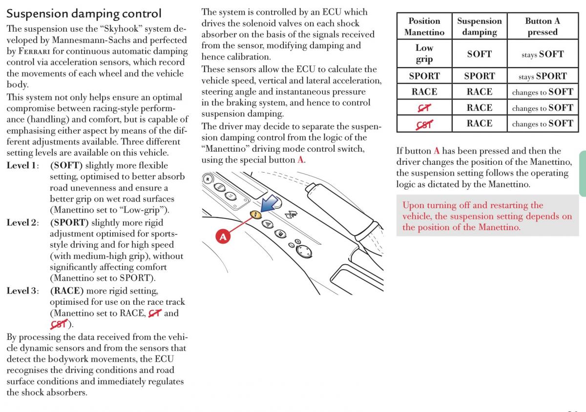

La position soft de la suspension est automatique avec le mode "Sport"
JackIsBack
Désolé de te contredire, mais en mode Sport, la suspension est en mode Sport par défaut. Pour être en Soft, il faut peser sur le bouton.
post-7047-0-26840600-1427739597_thumb.jp
Ffredd
Ne sois pas désolé ! Car tu vois je pensais que c'était la même position "Sport" et "Soft" ! Merci pour le tableau  ;)
Tu as des infos sur la différence entre les deux ??

JackIsBack
Rien à part le manuel.
