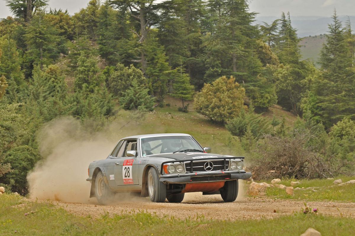

Jacques
J'ai fait un stage pied gauche sur le circuit terre de Monteils. J'ai fini par installer une "pedal-box" sur ma Mercedes 500 SLC "Bandama", boite auto, comme chacun sait. J'en avais marre du sous virage dans le serré. Maintenant je suis 3/4 ar et avec un empattement de 2,60, c'est bien. Il ne faut pas changer de pression sur la pédale en courbe, surtout dans le rapide, c'est l'accélérateur qui module la dérive. La pression sur le frein ne doit pas être trop longue sinon il n'y a plus d'assistance au Mastervac, celui-ci prenant sa force quand il n'y a pas de pression. Donc sur terre, c'est plus facile. Je pourrais en dire plus après mon sixième Maroc...Arrivée le 24 mai, après 2400 km de pistes.
