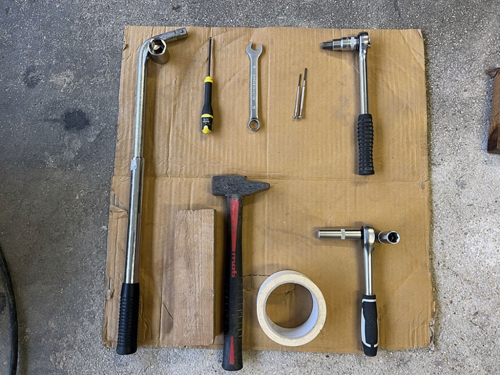

    Etape 0 : Préparez le matériel
    •    Un tournevis à tête pleine et marteau (pour les étapes 2 et 5),
    •    Une clé plate de 13 (pour l'étape 3),
    •    Deux petits tournevis tête plate (pour l'étape 4),
    •    Une clé à tête hexagonale (diam 13 ? pour l'étape 8),
    •    Deux clés de diamètre 12 et 13 (clé à cliquets sur rallonge conseillée),
    •    Un tournevis à tête plate (pour l'étape 10 si disque arrière),
    •    Un marqueur, du scotch à peinture, un peu de fil électrique, une cale martyr en bois,

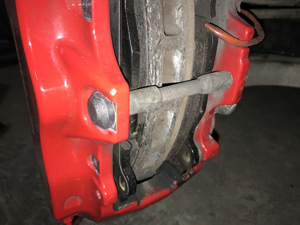

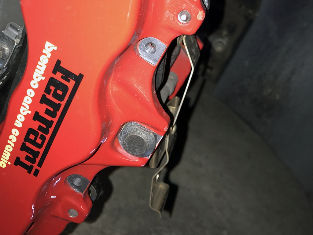

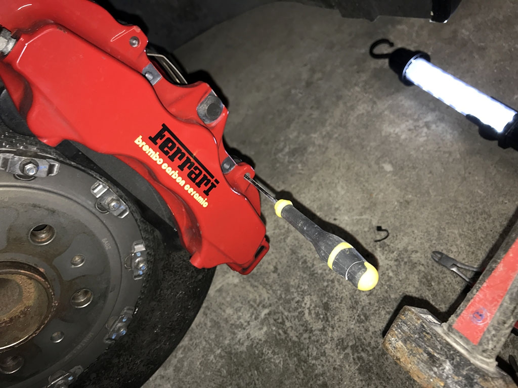

    Etape 2 : Enlever les tiges traversant l'étrier
    Enlever les deux tiges traversant l’étrier et maintenant la plaque en appui sur les plaquettes. Appuyer si possible sur cette plaque pour faciliter le glissement de ces tiges. Pour cela, taper avec le tournevis à tête pleine depuis l’extérieur sur les têtes de ces tiges, qui se dégageront par l’intérieur.
    On voit sur la photo ci-dessous que la tige basse a été retirée : la plaque n’étant plus sous pression, elle s’est relevée. Il reste la tige haute à retirer.
    Une fois les deux tiges retirées, il est possible de retirer la plaque qui appuie sur les plaquettes.
    Voici la vue une fois cette dernière retirée :

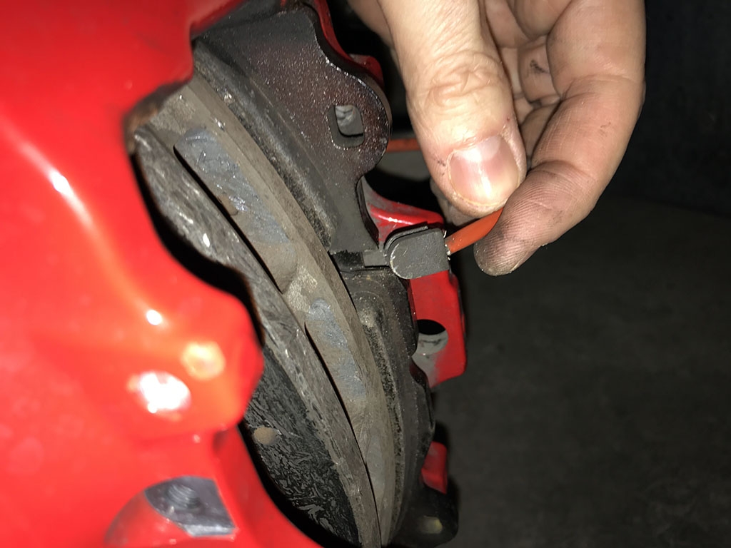

    Etape 4 : Enlever le témoin d’usure des plaquettes
    Pour moi, il s'agit de l’une des étapes les plus compliquées.
    Il faut comprendre que derrière le témoin il y a deux languettes sur la base du câble, sur lesquelles il faut appuyer simultanément (d’où les 2 micro-tournevis) pour nous permettre de glisser le capteur vers l'extérieur.
    Le seul souci est que nous n’avons quasiment que par le câble que l’on peut tirer… Y aller doucement si on voit que le témoin reste en place : c’est que l’appui sur les languettes ne fonctionne pas.

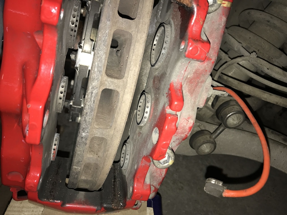

    Etape 5 : Enlevez les plaquettes
    Si elles sont maintenues, frapper délicatement vers l’étrier avec une pointe sur la partie dure des plaquettes (i.e. pas sur la partie garniture !). La plaquette devrait sortir progressivement.
    Eventuellement, alterner un coup en haut et un coup en bas.
    On peut désormais apercevoir les six pistons de l’étrier avant qui appuient sur les plaquettes quand elles sont en place. (oui mon étrier est sale , mais ma Ferrari roule ! 😊 )

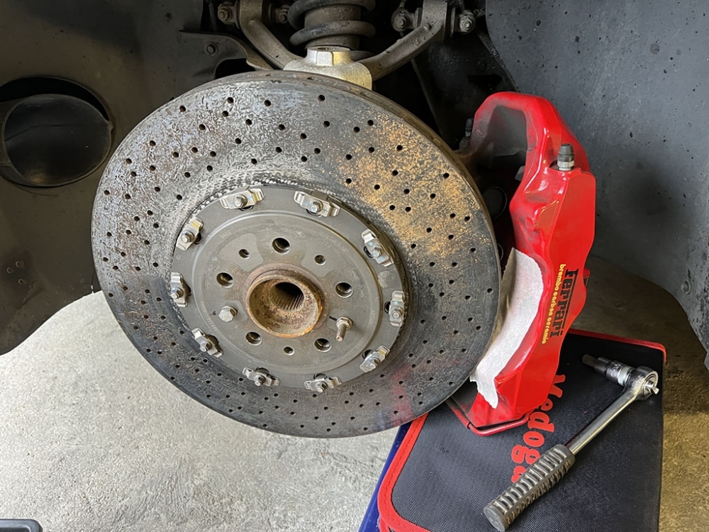

    Etape 7 : Maintenir la pression hydraulique
    Si votre opération s’arrête à l’intervention sur les disques, vous avez tout intérêt à conserver sous pression votre circuit hydraulique.
    Pour ce faire, vous ne devez pas toucher à cette dernière, et donc trouver un moyen de maintenir l’étrier en place durant l’opération.
    Si la conduite hydraulique du liquide de frein est en durite souple, ca va : vous pourrez accrocher votre étrier à un élément, via, par exemple, un fil électrique 2,5 mm2.
    Penser éventuellement à garnir l’étrier de scotch à peinture si vous pensez que vous risquez d’abimer la peinture de l’étrier.
    Exemple :
    Si en revanche, comme à l'avant sur la Ferrari 612 Scaglietti, il s’agit d’une conduite rigide, il vous faut dans ce cas prévoir sous l’étrier un moyen de le supporter et de le garder à peu près en place, comme ici :

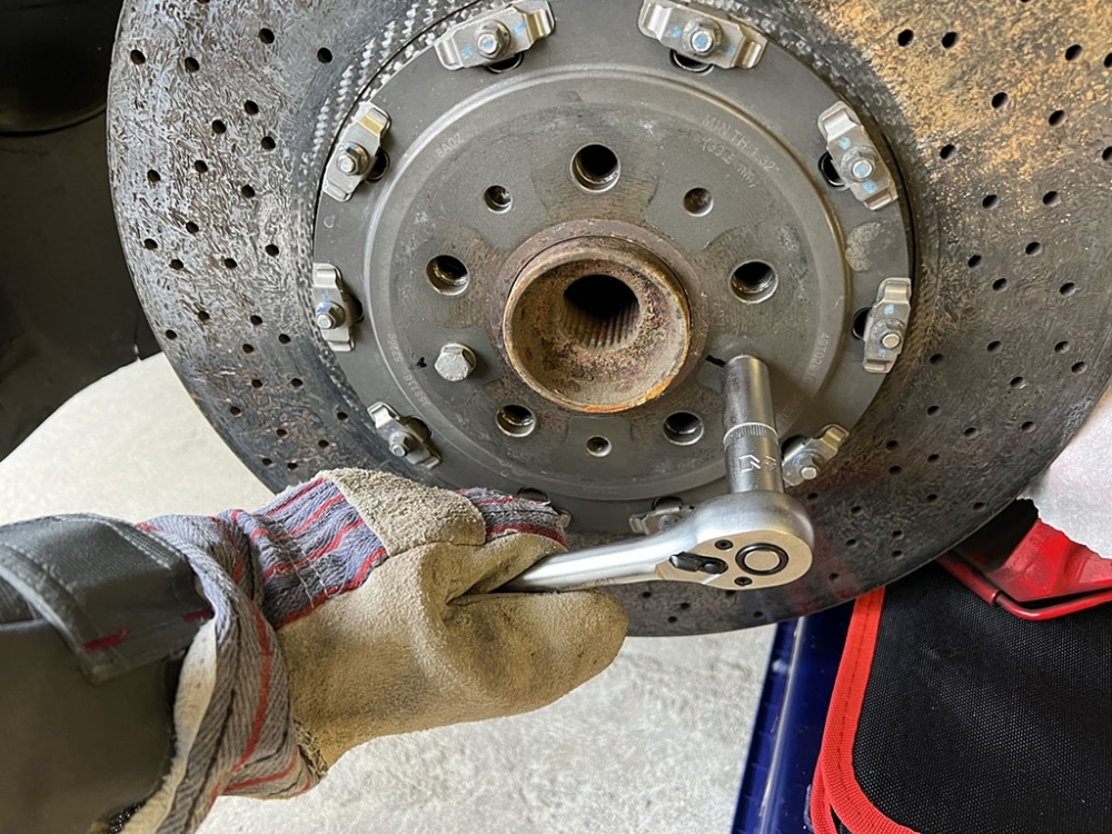

    Etape 9 : Les deux derniers écrous
    Vous y êtes presque !
    Il ne reste que les deux écrous (diamètres 12 et 13) à dévisser pour pouvoir sortir le disque.
    Je vous conseille d’utiliser une clé à cliquets, avec un prolongateur, afin d’avoir les mains loin du disque et de porter des gants.

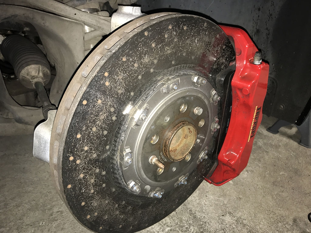

    Etape 10 : Sortir le disque
    Pour sortir le disque, il peut être nécessaire de taper légèrement par l’arrière du disque, sur une cale martyr, pour le désolidariser du moyeu.

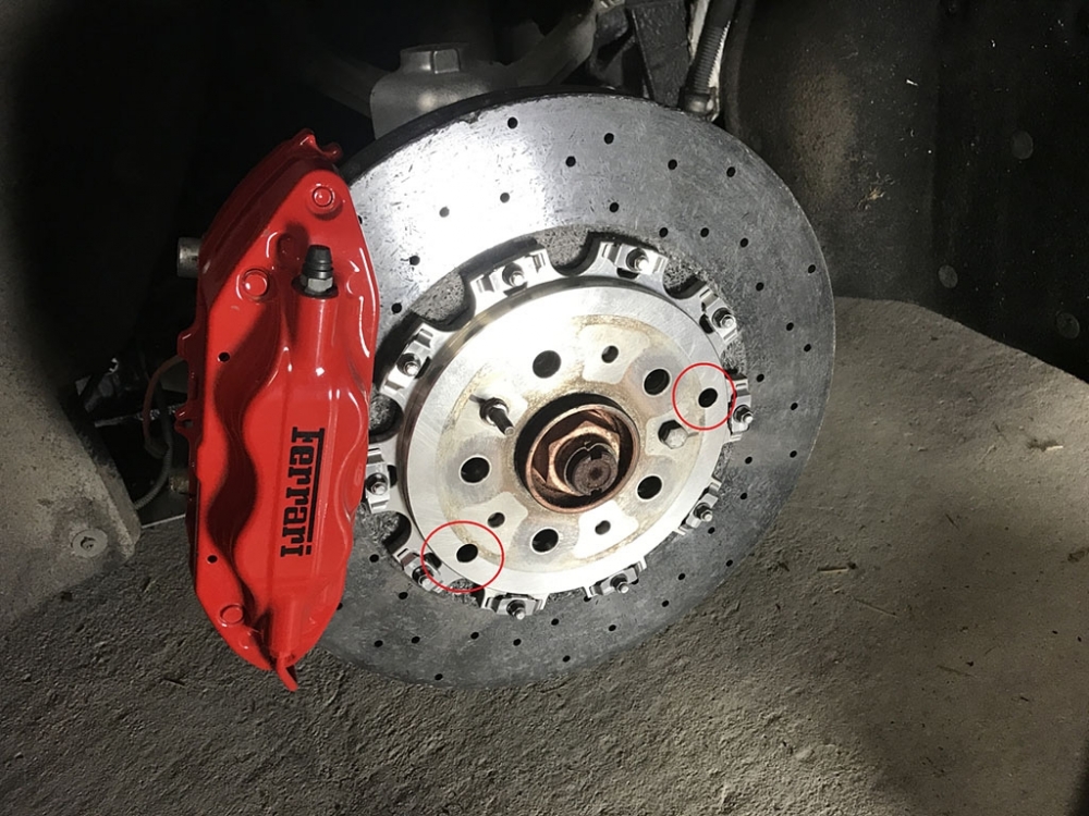

    Note 1 : Pour les disques arrière, et pour les autos disposant d’un frein à main intégré à l’arrière du bol, il peut être nécessaire, au préalable, de dévisser le frein à main pour libérer sa tension, même frein à main desserré.
    Pour cela, vous avez deux trous sur le bol (entourés en rouge sur la photo) vous permettant de passer un tournevis plat et d’appuyer sur un engrenage qui va soulager la tension des garnitures.
    Il faut pouvoir tourner le disque pour l’aligner avec cet engrenage, et donc que votre boite de vitesses ne soit pas en prise.
