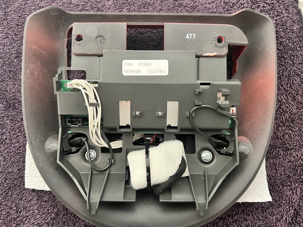

    Voilà donc un indice, et il est d’autant plus intéressant qu’au niveau du plafonnier, les Ferrari 599 et Ferrari 612 Scaglietti possèdent au sein de leur dôme lumineux deux boutons de désactivation des capteurs volumétriques et du fameux capteur d’inclinaison, deux boutons liés en même temps à l’inclinaison de l’auto et à l’alarme. A partir de là, une recherche sur les forums me montre que c’était un problème fréquent sur les Ferrari 599 et 612. Le souci se situe à priori dans ce dôme, où une carte électronique héberge le capteur d’inclinaison de l’auto, qui a donc été positionné au point le plus haut de l’auto. A cet endroit, il subit les fortes chaleurs l’été durant une exposition de l’auto.
    J’ai donc ensuite démonté le dôme. Pour ce faire, j’ai d’abord activer le coupe-circuit : c’est mieux pour éviter les erreurs enregistrées ensuite dans l’auto. Puis, j’ai enlevé le bloc lumière (fente à droite avec un tournevis plastique) puis deux vis à enlever : le dôme est désolidarisé. On peut ensuite débrancher les 3 nappes qui y sont connectées (pas de risques de se tromper au remontage : elles sont toutes différentes en terme de nombre de pin mais bien faire attention à comment sont stockés les connecteurs, car la place pour les ranger est faible).

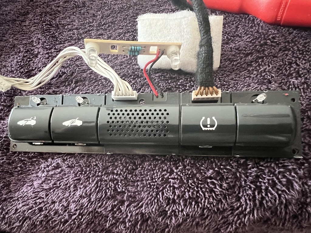

    Quelques vis et déclipsages plus tard, on obtient les 2 parties :
    - La partie commandes :

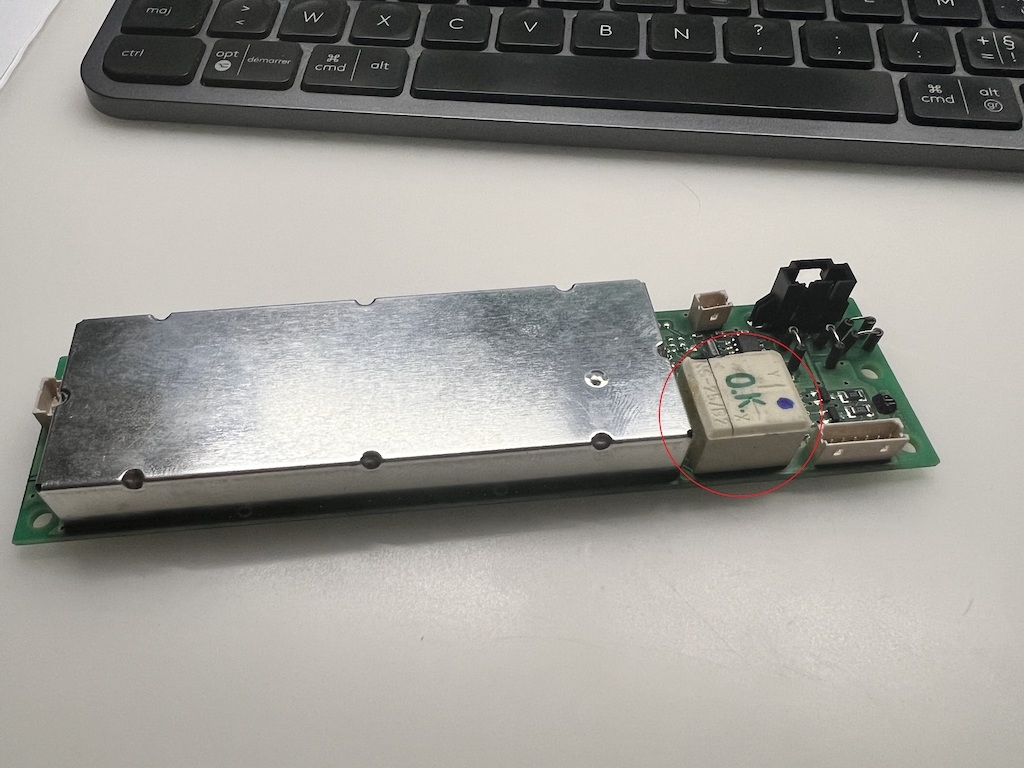

    - Et la partie circuit en lui-même. On peut alors apercevoir le capteur d’inclinaison :
    Un examen visuel de la carte à la loupe n’a pas laissé apparaitre de soudures cassées ou de composants cramés. Cependant, je n’ai pas dessoudé la cage métallique pour voir ce qu’il en était en dessous (c’est une carte multi-couches) : je n’avais pas de tresse à dessouder avec moi, et je ne voulais pas trop toucher à cette carte tant que je ne savais pas si c’était une carte facile à trouver ou non. Des expériences d’autres membres, notamment sur les TCU des Ferrari 612 OTO, m’ont appris à être vigilant quant à la rareté de certaines pièces électroniques.

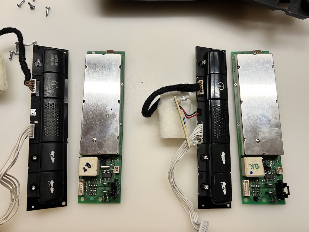

    Et le démontage a montré que les circuits avaient bien la même référence et qu’ils étaient identiques :
    Une comparaison des deux couples boutons/circuit, Maserati à gauche et Ferrari à droite. La seule différence, prévue par le fabricant TRW au moment de la conception du circuit, est que la Ferrari a un éclairage d’ambiance LED en vert que n’a pas la Maserati (fils noir et rouge)
