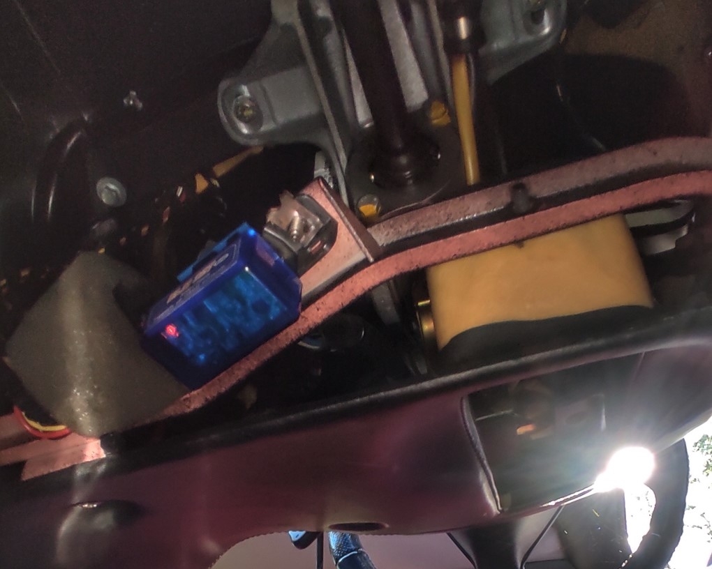

	<br>
	De là, je me suis rappelé que depuis que je possède la Ferrari, j’ai toujours eu des <strong>comportements bizarres de son alarme</strong>. Je n’ai jamais réussi à en comprendre le fonctionnement : <br>
	- Fréquemment, après une désactivation de l’alarme, l’ouverture de la portière passager déclenchait la sirène<br>
	- Les bips bips des clignotants à la mise sous alarme ou à sa suppression me paraissaient aléatoires (de temps en temps 1 bip, des fois 2…)<br>
	- Idem du côté de la LED de témoin d’alarme, située sur le dessus du tableau de bord, sous le pare-brise : cela m’arrivait même de conduire avec ce voyant LED allumé en rouge !
</p>
<p>
	<br>
	Quand on parle de problème de système d’alarme, on pense tout de suite à la <strong>batterie interne de la sirène</strong>. Ce problème est fréquemment évoqué sur les autos de plus de 15 ans où le liquide de batterie interne de la sirène finit par couler et provoquer des court-circuits dans la sirène. Mais dans mon cas, comme je déclenchais fréquemment la sirène, je me doutais que cela ne venait pas de là.<br>
	Autre piste possible : une <strong>batterie faiblarde</strong>, celle de la Ferrari cette fois-ci, peut souvent être la cause de nombreux petits gremlins sur nos autos. Mais dans mon cas, j’avais changé moi-même la batterie 1 an auparavant, et mon chargeur CTEK MXS-5 m’indiquait une pleine santé de la batterie.
</p>
<p>
</p>
<p>
	<strong><span style="background-color:#ffffff; color:#222222; font-size:small; text-align:start">2. Comment utiliser l’OBD pour évacuer les hypothèses triviales et mieux cerner </span></strong><strong><span style="background-color:#ffffff; color:#222222; font-size:small; text-align:start"> le problème ?</span></strong>
</p>
<p>
	<br>
	A priori, ce n’était donc pas un des symptômes habituels indiqués par les membres de Ferrarista. J’ai donc sorti mon lecteur OBD Autel AP200, et je l’ai branché.  A noter, pour les propriétaires de Ferrari 599 et 612 : le <strong>port OBD est situé sous le volant</strong> à gauche : il y a une trappe avec deux grosses vis, avec tête plastique. Cette trappe s’enlève en la tirant vers le bas.

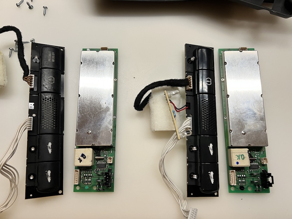

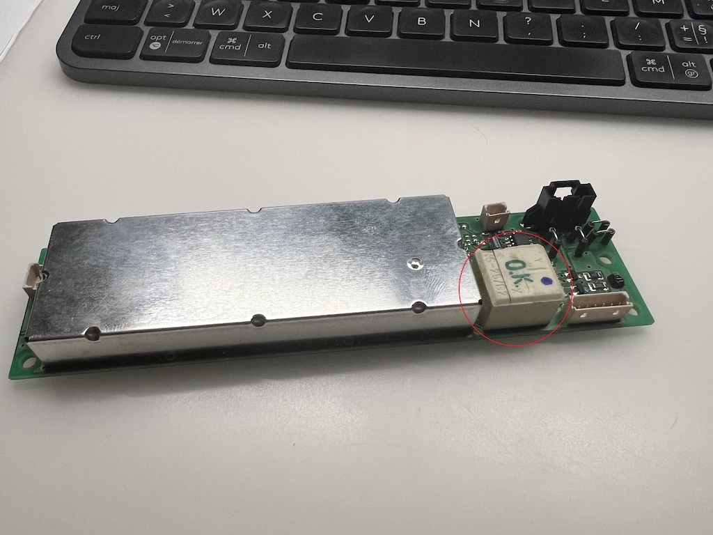

	- Et la <strong>partie circuit</strong> en lui-même. On peut alors apercevoir le <strong>capteur d’inclinaison</strong> :
</p>
<p>
</p>
<p>
	<img alt="Carte Ferrari 612 Scaglietti.JPG" class="ipsImage ipsImage_thumbnailed" data-fileid="134485" data-ratio="75.00" data-unique="ny6xa7j8d" width="1024" src="https://www.ferrarista.club/ferrari-forum/uploads/monthly_2023_12/2088559735_CarteFerrari612Scaglietti.JPG.853c53a593134c17840179e9d5aa3583.JPG"><br>
	 <br>
	Un examen visuel de la carte à la loupe n’a pas laissé apparaitre de soudures cassées ou de composants cramés. Cependant, je n’ai pas dessoudé la cage métallique pour voir ce qu’il en était en dessous (c’est une carte multi-couches) : je n’avais pas de tresse à dessouder avec moi, et je ne voulais pas trop toucher à cette carte tant que je ne savais pas si c’était <strong>une carte facile à trouver ou non</strong>. Des expériences d’autres membres, notamment sur les TCU des Ferrari 612 OTO, m’ont appris à <strong>être vigilant quant à la rareté</strong> de certaines pièces électroniques.
</p>

	Au déballage, on voit bien que le dôme de la Maserati est différent en forme mais que <strong>les boutons sont identiques</strong> :
</p>
<p>
</p>
<p>
	<img alt="Module Ferrari 612 Scaglietti.JPG" class="ipsImage ipsImage_thumbnailed" data-fileid="134484" data-ratio="75.00" data-unique="kin1opxg0" width="1024" src="https://www.ferrarista.club/ferrari-forum/uploads/monthly_2023_12/203366854_ModuleFerrari612Scaglietti.JPG.4ca0fc1af1649b1559985a205337eefd.JPG"><br>
	 <br>
	Et le démontage a montré que les <strong>circuits</strong> avaient bien la <strong>même référence</strong> et qu’ils étaient <strong>identiques</strong> :
</p>
<p>
</p>
<p>
	<img alt="Carte mere-Ferrari-612-Scagietti.JPG" class="ipsImage ipsImage_thumbnailed" data-fileid="134482" data-ratio="75.00" data-unique="lo1r58v2j" width="1024" src="https://www.ferrarista.club/ferrari-forum/uploads/monthly_2023_12/1790828192_Cartemere-Ferrari-612-Scagietti.JPG.f072ff7adde5c8464ada85c8c84ad519.JPG"><br>
	 <br>
	Une comparaison des deux couples boutons/circuit, Maserati à gauche et Ferrari à droite. La seule différence, prévue par le fabricant TRW au moment de la conception du circuit, est que <strong>la Ferrari a un éclairage d’ambiance</strong> LED en vert que n’a pas la Maserati (fils noir et rouge)
</p>
<p>
</p>
<p>
	<img alt="Cartes x 2 Ferrari 612 Scaglietti.JPG" class="ipsImage ipsImage_thumbnailed" data-fileid="134483" data-ratio="75.00" data-unique="pv7l4gsnx" width="1024" src="https://www.ferrarista.club/ferrari-forum/uploads/monthly_2023_12/1756642782_Cartesx2Ferrari612Scaglietti.JPG.1c43329291d3e0bc2bb4c893b84384d7.JPG"><br>
	 <br>
	La dernière étape a donc été de <strong>remonter le dôme</strong>, puis de le réinstaller en rebranchant les nappes, et de remettre la batterie.

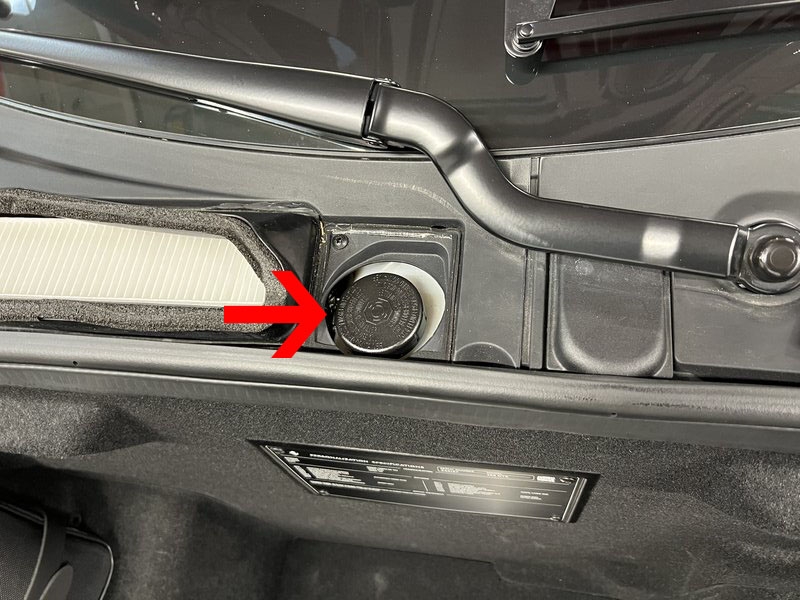

	<strong>Que faire si ma Ferrari rencontre ce problème ?</strong>
</p>
<p>
</p>
<p>
	Si cela se produit sur votre Ferrari, Ferrari conseille alors de<strong> vous arrêter</strong> et de contacter l’assistance routière Ferrari pour <strong>vous faire remorquer jusqu’à la concession Ferrari la plus proche</strong>.
</p>
<p>
</p>
<p>
	Votre pédale de frein devrait ne pas avoir beaucoup de répondant, il est conseillé alors d’utiliser votre frein moteur, voire votre frein de parking électrique pour arrêter votre Ferrari (voir message de Ferrari USA ci-dessous).
</p>
<p>
</p>
<p>
	<strong>Comment savoir si ma Ferrari est concernée par le rappel ?</strong>
</p>
<p>
</p>
<p>
	Le rappel C24000078 vient d’être lancé cette semaine. Les pièces concernées sont en cours d’envoi dans les concessions. Pour le moment, c’est <strong>via votre application « MyFerrari App »</strong> que vous verrez si votre véhicule est concerné.
</p>
<p>
</p>
<p>
	Vous pouvez aussi saisir <strong>le VIN de votre Ferrari</strong> à cette adresse sur le site de la marque pour découvrir si votre Ferrari est concernée : <a href="https://www.ferrari.com/fr-FR/auto/car-part-services" ipsnoembed="true" rel="external nofollow">https://www.ferrari.com/fr-FR/auto/car-part-services</a>
</p>
<p>
</p>
<p>
	On peut imaginer que Ferrari va ensuite envoyer un courrier à tous les propriétaires concernés. Voici le courrier déjà reçu par certains propriétaires aux Etats-Unis :
</p>
<p>
</p>
<p>
	<em><span lang="EN-US" style="color:#3c3a3d">We wanted to inform you that Ferrari is investigating whether a problem exists in certain Model Year 2010-2015 458 vehicles. The vehicles involved are equipped with a braking system that could potentially leak brake fluid, which may lead to a total loss of braking capability, and result in an accident. We want to assure you that your safety is our priority, and we are committed to correcting this condition in your vehicle if it exists.</span></em><br><br><em><span><span lang="EN-US" style="color:#3c3a3d">Our records show that you are the owner of this vehicle. Ferrari is conducting further research to determine the root cause and possible scope of this problem. We will contact you as soon as we have further instructions for you.<span> </span></span>In the meantime, if a message appears on your dashboard, “Brake fluid level low, Go to dealer slowly”, please pull off the road as soon as it is safe to do so.<span> Then contact Ferrari Roadside Assistance at 1.866.788.6760. Your car will be taken to the nearest authorized Ferrari dealer and inspected free of charge. If necessary, Ferrari will perform any necessary repairs to your vehicle for free.</span></span></em><br><br><em><span lang="EN-US" style="color:#3c3a3d">Note: The vehicle’s electric parking brake can be used as an emergency brake when the vehicle is in motion. See your Owner’s Manual for further information.</span></em><br><br><em><span><span lang="EN-US" style="color:#3c3a3d">If you have any questions, please contact your local authorized Ferrari dealer. You can find a listing of them at<span> </span></span></span></em><em><span style="color:#5a5a5a; font-size:10.5pt"><a href="https://news.ferrari.com/re?l=D0I1si249qIhx4wiooI0ITkvi5sp63&amp;s=CMOACEBEPCBDAJKB" rel="external nofollow" style="border-radius:0px" target="_blank"><span lang="EN-US" style="color:red; font-size:11.0pt"><span>https://www.ferrari.com/en-US/auto/dealer</span><span lang="EN-US" style="color:red; font-size:11.0pt">s</span></span></a></span></em><br><br><em><span><span lang="EN-US" style="color:#3c3a3d">Sincerely,</span></span></em><br><br><em><span><span lang="EN-US" style="color:#3c3a3d">Ferrari North America, Inc.</span></span></em>
</p>
<p>
</p>
<p>
	<strong>Quels sont les éléments remplacés lors de ce rappel ?</strong>
</p>
<p>
</p>
<p>
	La cause du problème serait un bouchon qui laisserait s’échapper du liquide. Il sera donc remplacé. En effet lorsque le liquide de frein chauffe, la pression monte et le bouchon actuel ne permet pas de l'évacuer. Le contenant du réservoir prend plus de place et s'échappe. Le design du nouveau bouchon doit permettre à la pression de s'échapper.
</p>
<p>
</p>
<p>
	La référence du <strong>nouveau bouchon</strong>, désormais de couleur noire, est 000810768.

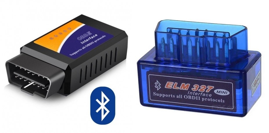

	Pour lire les codes erreurs de votre Ferrari, vous devez connecter un lecteur OBDII sur le connecteur adéquat de votre Ferrari. Lequel choisir ? Le modèle "<strong>ELM327 Bluetooth OBD2</strong>" est un appareil de diagnostic simple et peu coûteux : vous le trouverez pour <strong>environ 5 euros</strong> sur tous les marketplaces sur internet.
</p>
<p style="background-color:#ffffff; color:#222222; font-size:small; text-align:start">
</p>

	Ce tutoriel vous présente une application concrète sur la Ferrari 360 Modena. Vous trouverez également ci-dessous une liste non exhaustive de la localisation de la prise de diagnostic sur les différents modèles de Ferrari.
</p>
</p>
	Pour la <u>Ferrari 360 Modena</u>, la prise OBDII se situe sous le tableau de bord, juste à droite de la colonne de direction :
</p>
</p>
	<img alt="D8E14D16A7DF4AF0B21BE0D0AD2DB980.jpg" class="ipsImage ipsImage_thumbnailed" data-fileid="103527" data-ratio="66.96" data-unique="a0xoql7tq" width="1020" src="https://www.ferrarista.club/ferrari-forum/uploads/monthly_2021_11/D8E14D16A7DF4AF0B21BE0D0AD2DB980.jpg.fa65f5c60b6060549195daa0afcec1f9.jpg"></p>
</p>
	Une fois localisée, connectez votre ELM327 en respectant le sens, grâce au détrompeur. Un bip doit retentir, ou a minima des leds doivent s’allumer.

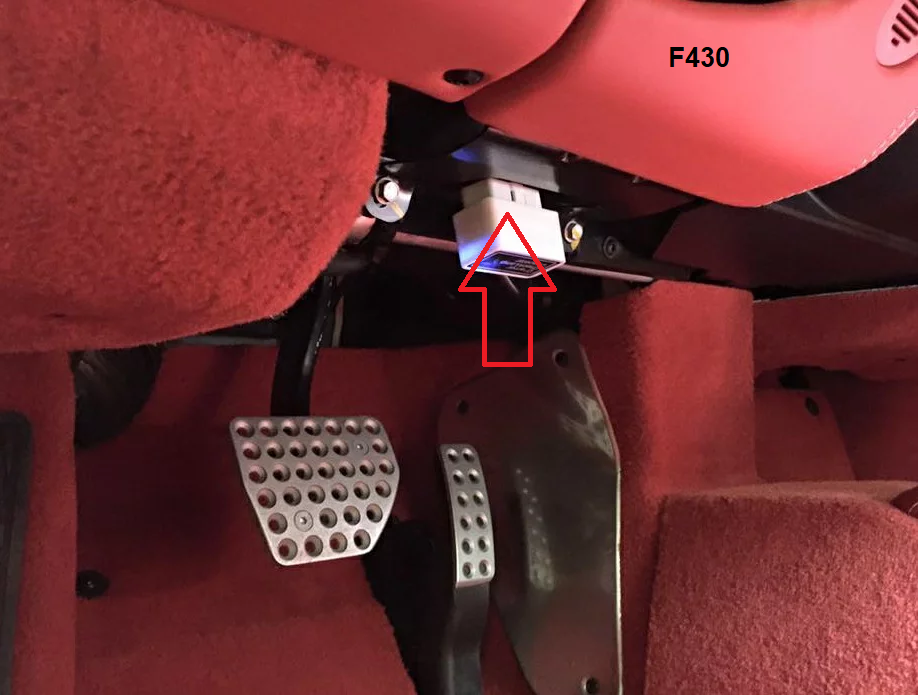

	<u>Prise OBDII pour la Ferrari F430</u>
</p>
	La prise se trouve sous le tableau de bord à gauche de la colonne de direction.

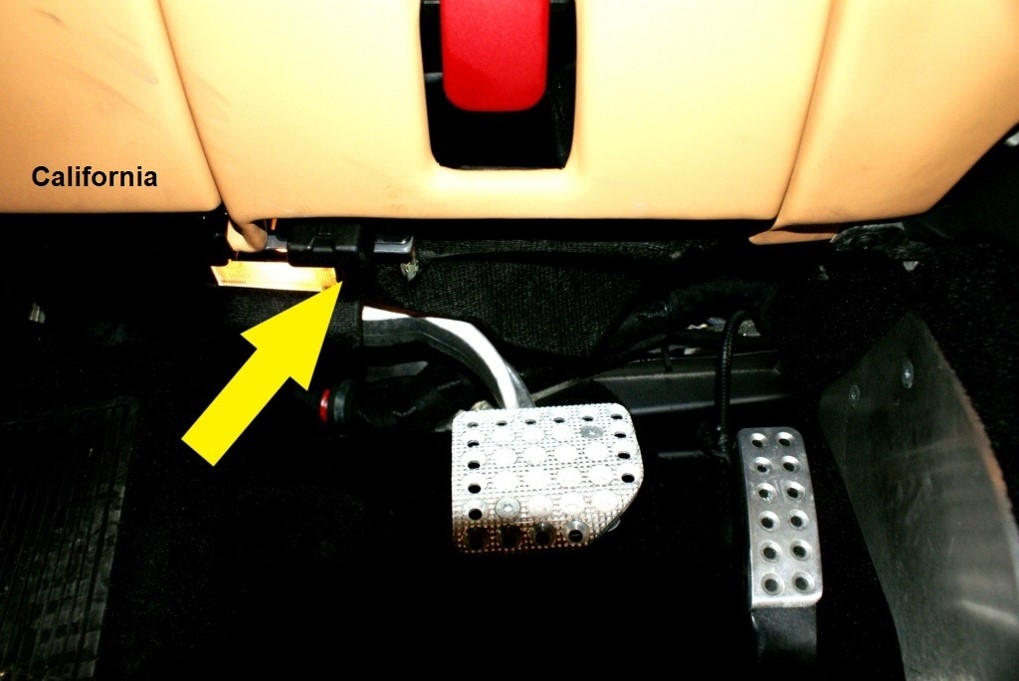

	<u>Prise OBDII pour la Ferrari California</u>
</p>
</p>
</p>
	<img alt="B270815769324454A3FE73193E270FFA.jpg" class="ipsImage ipsImage_thumbnailed" data-fileid="103524" data-ratio="66.83" data-unique="mstqecm0z" width="1019" src="https://www.ferrarista.club/ferrari-forum/uploads/monthly_2021_11/B270815769324454A3FE73193E270FFA.jpg.b6a83a65a5eae670044ec5bcebefb6a1.jpg"></p>

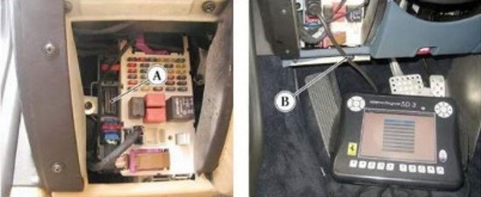

	<u>Prise OBDII pour les Ferrari 599 et 612 Scaglietti</u>
</p>
	La prise (repère A sur la photo) se trouve en bas à gauche du tableau de bord, derrière le cache (d’accès aux fusibles) qu’il faudra retirer.

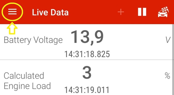

	Dans Piston :
</p>
	Cliquez sur l’onglet connexion :
</p>

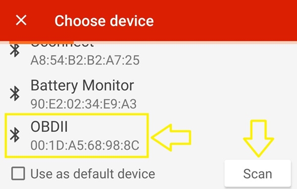

	Dans la page "Choose device", cliquez sur "Scan" pour lancer une recherche des appareils en Bluetooth qui vous entourent. Sélectionnez l’appareil se nommant "OBDII"
</p>
</p>
	<img alt="94FBF25375B04B619D53EBF905DB2DAE.jpg" class="ipsImage ipsImage_thumbnailed" data-fileid="103540" data-ratio="63.83" data-unique="ct7xyo0hp" width="600" src="https://www.ferrarista.club/ferrari-forum/uploads/monthly_2021_11/94FBF25375B04B619D53EBF905DB2DAE.jpg.45dafe7a79161e290b4815a6ad96825e.jpg"></p>
</p>

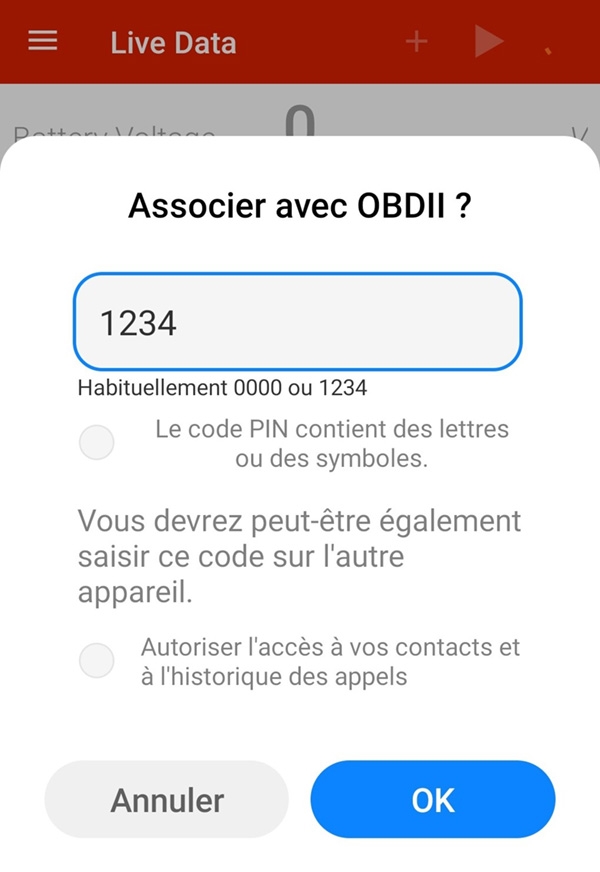

	Il est fort probable que votre smartphone vous demande une autorisation d’association. Dans ce cas, le code PIN est 1234 (sinon ce sera 0000) :
</p>
</p>

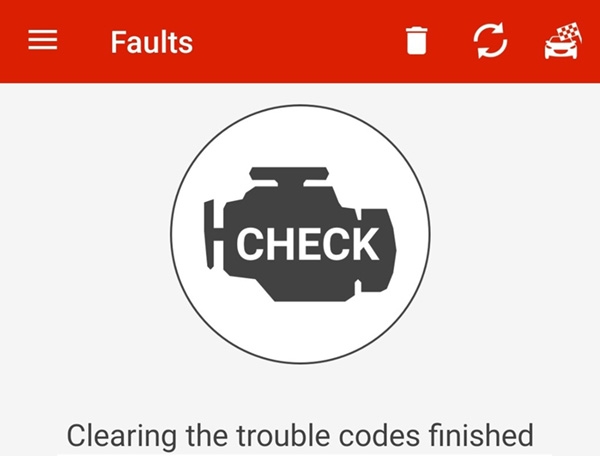

	<em><u><b>Etape 2 : Récupérez les paramètres en live de votre Ferrari</b></u></em>
</p>
</p>
	Une fois la connexion Bluetooth établie, dans la page Live Data, le symbole de la "voiture avec une prise électrique" devient une "voiture avec un drapeau à damier".
</p>
	Cliquez alors sur l’icône "Play" :
</p>
</p>
	<img alt="C895427F47F94450A7912F10343E253A.jpg" class="ipsImage ipsImage_thumbnailed" data-fileid="103538" data-ratio="65.33" data-unique="o1r1ukbyn" width="600" src="https://www.ferrarista.club/ferrari-forum/uploads/monthly_2021_11/C895427F47F94450A7912F10343E253A.jpg.37b8eeab190f12185fe266313df66d57.jpg"></p>
</p>
	Vous verrez alors vivre les paramètres de fonctionnement de votre Ferrari tels que la tension de la batterie (signe que votre connexion est réussie). Cliquez sur l’icône avec "3 traits horizontaux" en haut à gauche de l’écran :

	<img alt="580CCD8738184FC984AC96969F83C32C.jpg" class="ipsImage ipsImage_thumbnailed" data-fileid="103537" data-ratio="54.83" data-unique="c94uh8gfe" width="600" src="https://www.ferrarista.club/ferrari-forum/uploads/monthly_2021_11/580CCD8738184FC984AC96969F83C32C.jpg.df88f2b74c2973b8855535b69329ddf6.jpg"></p>
</p>
	Une page latérale se déploie. Vous pourrez observer l’indication "Connected" avec un point vert, signe d’une connexion établie avec votre calculateur moteur.

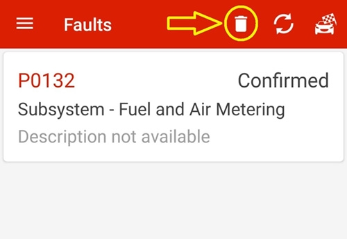

	<img alt="F179FE0758A5406CABC640DE0268B77E.jpg" class="ipsImage ipsImage_thumbnailed" data-fileid="103536" data-ratio="115.17" data-unique="480bklw6o" width="600" src="https://www.ferrarista.club/ferrari-forum/uploads/monthly_2021_11/F179FE0758A5406CABC640DE0268B77E.jpg.e553e431985457c6a1dafa7976765a14.jpg"></p>
</p>
	Une fois sur la page "Faults", pour lancer la lecture des codes défauts en mémoire, cliquez sur l’onglet "Actualiser" :
</p>
</p>
	<img alt="0438621B131C4A1483A285D3A2964B5E.jpg" class="ipsImage ipsImage_thumbnailed" data-fileid="103535" data-ratio="87.83" data-unique="ueyd8my61" width="600" src="https://www.ferrarista.club/ferrari-forum/uploads/monthly_2021_11/0438621B131C4A1483A285D3A2964B5E.jpg.f6ce281a12f3f8fbb790eaf6e0946269.jpg"></p>
</p>
	Les codes défauts apparaissent à l’écran.

	<em><u><b>Etape 4 : Effacez les codes erreurs quand le problème est résolu</b></u></em>
</p>
</p>
	Pour effacer les codes défauts et donc éteindre le voyant moteur au tableau de bord, cliquez sur l’onglet "Poubelle" :

	<img alt="5BAC0D9B1731401B9B7F3304EFD572BB.jpg" class="ipsImage ipsImage_thumbnailed" data-fileid="103534" data-ratio="68.80" data-unique="78r5jkzfx" width="500" src="https://www.ferrarista.club/ferrari-forum/uploads/monthly_2021_11/5BAC0D9B1731401B9B7F3304EFD572BB.jpg.325a46fee6021391e5dcd7f2aa7fab46.jpg"></p>
</p>
	Une page de confirmation de l’action demandée s’affiche, cliquez sur "Clear" pour confirmez l’effacement des codes défauts :
</p>
</p>
	<img alt="F126C2BDEB7A4FF09AD99C0A86A6A5F0.jpg" class="ipsImage ipsImage_thumbnailed" data-fileid="103532" data-ratio="94.17" data-unique="jdowb8osu" width="600" src="https://www.ferrarista.club/ferrari-forum/uploads/monthly_2021_11/F126C2BDEB7A4FF09AD99C0A86A6A5F0.jpg.db86fee0374f570c69d3f440c5cc7c83.jpg"></p>
</p>
	Le bon déroulement de l’opération est attestée par la disparition à l’écran des codes défauts et un message dédié.

	<b>6. Comment interpréter le code défaut récupéré ?</b>
</p>
</p>
	Pour interpréter les codes défauts lus, se référer idéalement au document constructeur dédié ou à défaut faire une recherche Google en écrivant dans la barre de recherche « Ferrari P0132 » :

	<img alt="3097DD74B7EC474FA42C59978553D0D9.jpg" class="ipsImage ipsImage_thumbnailed" data-fileid="103511" data-ratio="44.12" data-unique="7z86zbah3" width="1020" src="https://www.ferrarista.club/ferrari-forum/uploads/monthly_2021_11/3097DD74B7EC474FA42C59978553D0D9.jpg.693785ed7ab06b53f7e8cf5be452d3da.jpg"></p>
