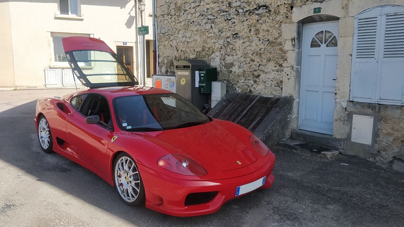

    La Ferrari 360 Modena est un classique chez Ferrari, en particulier pour les primo-accédants. Elle reste moderne, accessible, fiable ... et comme toute auto, il y a certains points qui sont plus à regarder que d'autres. Avec le recul des années, quels sont ces points à regarder si vous possédez ou envisagez d'acquérir une Ferrari 360 Modena ? @tifosi101 en possède une depuis une dizaine d'année, et en tant qu'ingénieur motoriste réalisant l'entretien lui-même, il possède l'expérience pour conserver une Ferrari 360 Modena au meilleur de sa santé. Voici son retour d'expérience passionnant, rempli de références et de conseils, avec la Ferrari 360 Modena.
    Caractéristiques
    Années : 1999-2005  Moteur : V8 3,6l 40s Transmission : Manuelle 6 rapports ou robotisée F1 séquentielle
    Puissance maxi : 400 ch à 8 500 tr/min Couple maxi : 373 Nm à 4 750 tr/min
    Poids à vide : 1 290 kg Vitesse maxi : 295 km/h Accélération : 0 à 100 km/h en 4,5s
    @Franck : Quel est ton parcours automobile et pourquoi avoir choisi cette Ferrari ? Quelle est en ton utilisation ? Depuis combien de temps ?
    @tifosi101 : Mon parcours est très vite résumé. J’ai toujours été de "confession" Ferrari et de fait posséder une Ferrari et même travailler pour Ferrari furent les moteurs de ma jeunesse et de mes études.
    Dès mon premier job à la sortie de mes études d’Ingénieur motoriste, je me suis offert un Porsche Boxster 986 2.5. Une auto très accessible financièrement, avec un vrai moteur à la sonorité typique de la marque, et un comportement sportif et sain, qui m’aura offert beaucoup de plaisir. Avec elle j’ai fait mes premières armes : accès à un univers grâce au blason, balades avec d’autres GT de prestige, sorties circuit et premières expériences mécanique car je suis autonome sur ce point.
    Mais dès que l’opportunité de m’offrir MA Ferrari s’est présentée alors je l’ai saisie immédiatement. C’était en 2012, la « belle époque », celle où on allait faire son marché en Italie et on ramenait une 360, une 550 et une Testarossa pour le prix aujourd’hui d’une F430 Spider…
    Mon souhait initialement était la Ferrari F355 pour sa ligne typiquement Ferrari, pour son moteur au son de F1 et parce que bercé par le légendaire jeu vidéo « F355 Challenge ». Mais la période me permettait également d’envisager une 360 alors la question s’est sérieusement posée et rapidement la décision fut prise d’aller vers cette dernière pour la modernité de son châssis, sa ligne néo-classique, son gabarit de supercar (qui avec du recul est une contrainte sur petite route avec son empattement long), son entretien plus simple coté distribution et surtout son moteur sous la vitre, qui pour un passionné de moteur comme moi était un argument de choc.
    Le moteur étant le même que la F355, je ne tirais pas un trait sur le son F1. Mieux encore, il est l’aboutissement de ce bloc V8 avec des complications – pour faire le parallèle avec l’horlogerie – qui le rendent encore plus pointu et caractériel. Un vrai moteur de course ! Il faut le cravacher haut dans les tours pour profiter de son caractère et de sa puissance et j’adore cela contrairement à la majorité, qui avec la dieselisation, ne sait aujourd’hui qu’apprécier le gros couple.
    Avec le recul des années de possession, bientôt 10 ans, je suis un grand fan du mélange entre modernité et classicisme qu’est la 360.  Les années passent, les générations d’autos, qui lui ont succédée, tant chez Ferrari que chez la concurrence, se modernisent, se « célérisent », se complexifient, mais s’aseptisent car le très bien devient parfait et même trop parfait. En sortant d’un essai à leurs volants, je finis toujours par me dire que la 360 fait encore très bien le travail, celui d’offrir du plaisir et des sensations sur tous les plans. Peut-être aussi parce que j’ai amélioré ma 360 pour la mettre à mon gout, c’est à dire plus sportive.
    Si à mes débuts à son volant, il m’arrivait d’aller avec sur le port de Saint Tropez juste pour le plaisir d’y boire un verre après un roulage sportif dans la célèbre forêt du Dom, voire même de sortir du département avec (!), aujourd’hui je me suis recentré sur l’essentiel, le sport. Et donc je la sors uniquement pour me prendre mon shoot d’adrénaline sur une petite route sinueuse au milieu de la garrigue varoise et profiter des vocalises de Formule 1, qui me reviennent aux oreilles contre les parois rocheuses. Le plaisir pur et en plus c’est une Ferrari ! Et comme la course est la raison d’exister de Ferrari, chaque année, je m’offre un à deux roulages sur le mythique circuit Paul Ricard, qui est tout de même au calendrier du championnat du monde de F1.
    @Franck : Quels étaient tes critères d’achat pour cette Ferrari et comment as-tu trouvé cet exemplaire ?
    @tifosi101 : C’était la grande époque des annonces sur AutoScout24.it, qui nous faisaient tous rêver le soir avant de nous endormir plein de projets. J’ai failli signer pour une Ferrari 360 boite manuelle de couleur jaune à Milan. Mais la première Ferrari doit être rouge ! Alors j’ai finalement jeté mon dévolu sur une 360 rouge, cuir noir, boite manuelle, qui était en vente chez Castauto, un marchand de véhicules de prestige situé tout proche du village de Don Camillo.
    Mon premier critère était de trouver une 360 saine, saine et saine parce que tout se répare sauf l’irréparable ou l’inconcevable. Je ne faisais pas une fixation sur l’historique des entretiens précédents, des tampons, du carnet. Je laisse cela aux personnes qui n’ont pas la possibilité de faire autrement pour acheter ce genre d’auto avec « sécurité ». Car lorsque je j’achète une auto d’occasion je refais dès le début le maximum d’entretien par moi-même pour partir sur une base connue et en prime m’approprier et comprendre l’auto dans son fonctionnement et dans sa conception.
    Mon second critère était une boite manuelle pour maximiser la fiabilité. Mon dernier critère était qu’elle me fasse décrocher la mâchoire en photos sur l’annonce ! Le kilométrage n’était donc pas un critère.
    Pour son achat en Italie, j’ai embarqué avec moi mon oncle mécanicien (de talent et d’expérience, avec qui je fais l’entretien), je l’ai laissé juger lui seul tant pour les contrôles visuelles en statique (nous l’avons mise sur le pont du premier garage à proximité) que pour l’essai routier (si la distribution ou un autre organe doit céder c’est le moment !). J’ai eu son feu vert ! La belle histoire a pu commencer et les rêves ont pu se réaliser. Avant de rentrer en France, nous avons fait une nuitée à Maranello, à proximité, pour immortaliser définitivement le moment. Un grand moment !
    @Franck : De suite après l’achat, qu’est-ce-qui t’a le plus marqué au volant de cette Ferrari ?
    @tifosi101 : Déjà, il faut comprendre, même si cela peut paraitre incompréhensible, que je n’ai pas essayé une seule fois ma 360 avant même d’en devenir le propriétaire. Comme je n’avais pas la tête froide, j’ai préféré laisser faire mon oncle lors du premier voyage pour aller la voir et même à la remise des clés lors du second voyage pour l’achat, c’est lui qui a pris le volant.
    Je ne l’ai prise en main, très fébrilement, que pour rentrer dans Maranello, histoire de marquer le coup. Cette auto m’impressionnait beaucoup, tant parce que je réalisais MON rêve de toujours que parce qu’elle était très intimidante. Elle était très basse (trop rabaissée), large et avait une sonorité à réveiller les morts avec sa marmite Tubi et ses bypass de catalyseurs. Une F1 ! J’entends encore au Stop les cris de stupeur et d’excitation des enfants dans la cour de récréation en lisière du village que nous quittions pour rejoindre Maranello… Sur le chemin du retour, lorsque je suivais ma Modena au volant de la voiture qui nous avait menés au trajet aller, j’ai été marqué par les flammes jaunes immenses qui sortaient des échappements et par la stupéfactions des autres automobilistes qui assistaient au spectacle. J’ai également été marqué par les sollicitations enthousiastes des italiens dans les tunnels d’autoroute que je devinais dire « Forza ! » le poing levé pour m’encourager à tomber trois rapports et les gratifier de la mélodie F1. J’ai été marqué par les Carabinieri sur le bord de la route à l’entrée de Maranello le pouce levé à mon passage alors que je me sentais coupable (de rien…).
    Bref, j’ai très vite compris que rouler en Ferrari allait être une expérience très différente de tout ce qu’on peut imaginer au volant d’une autre marque automobile. Pour certains c’est l’Italie, qui passe devant leurs yeux, pour d’autres c’est une gros jouet rêvé voire la Vierge ! Depuis, je ne laisse pas passer une occasion de partager mon plaisir, comme laisser les enfants s’installer au volant pour faire la photo souvenir et les gratifier d’un « travaille bien à l’école » qui fait toujours plaisir aux parents… ! Et je n’ai jamais de réactions négatives.
    @Franck : Peux-tu nous parler des coûts induits pour une utilisation normale de cette Ferrari (assurance, entretien annuel, grosse révision, imprévus, etc.) ?
    @tifosi101 : Pour l’assurance, je dirais que c’est le tarif assez classique pour ce type d’auto, autour de 1000 euros pour 8000 km/an en tous risques. Mais au final, je ne fais pas beaucoup de kilomètres dans une année car je n’ai nul besoin d’en accumuler pour être heureux à son volant et les routes « plaisirs » ou les circuits sont à proximité immédiate donc pas ou très peu de ce que j’appelle des « kilomètres inutiles » s’additionnent au compteur.
    Je ne suis pas le meilleur exemple pour parler coût car en plus de ne pas être un gros rouleur, je ne suis pas client des garages puisque je fais tout moi-même. Cet aspect est d’ailleurs un bon point pour ce modèle car cela signifie que c’est une Ferrari « accessible » pour un bricoleur. L’entretien annuel voire bisannuel selon l’intensité de l’utilisation est très raisonnable et classique pour ce type d’auto. La « grosse révision », devenue plus facile techniquement par rapport à la F355, est un argument d’achat donc tout est dit.
    Maintenant il y a tout le retour d’expérience, qui est par définition hors échéancier constructeur, mais qui avec le recul dû aux années et aux kilomètres accumulés par les 360 Modena devraient être pris en compte par le programme d’entretien en 2021. Ferrarista est très puissant pour cela car nombreux sont les propriétaires de 360 et, parmi eux, nombreux sont ceux à partager les faits techniques rencontrés.
    Ma Ferrari 360 Modena de janvier 2000, acquise en 2012 avec 56 000km, totalise aujourd’hui environ 75 000km. Elle dort dans un garage fermé (donc à l’ombre) et tempéré et à chaque arrêt au soleil j’installe le pare-soleil pour les cuirs et elle hiberne en juillet-août pour la préserver de la chaleur du Sud (le compartiment moteur me dit merci).
    Pour les dérangements que j’ai connus coté habitacle, je citerais les classiques plastiques collants, qui se traitent très bien avec de l’alcool isopropylique, de l’huile de coude et de la patience. Les câbles de commande d’ouverture extérieure des portières (ref. 68602600) qui se grippent dans leur gaine. Le ciel de toit qui se décolle. Le bouton de la climatisation qui ne tenait plus en position OFF (réparé pour zéro euro). La bague de pied du levier de vitesse (ref.174967) qui s’ovalise avec le temps et impacte la manœuvre de changement de rapport. Le plastique du cendrier est de piètre qualité et devient cassant avec le temps. Les joints des portières se tassent avec le temps créant défaut d’étanchéité en partie haute de la vitre et bruit d’air au niveau du rétroviseur. Le plus ennuyeux aura été le potentiomètre de la pédale d’accélérateur (ref. 170038), qui rend le moteur amorphe lorsque la recopie de l’enfoncement de la pédale n’est plus opérationnel (contrairement à la F355, il n’y a plus de câble de liaison entre la pédale d’accélérateur et les papillons des gaz coté moteur, tout est électrique comme un pédalier de Playstation !), une panne classique sur la 360, qui se répare très facilement.
    Coté compartiment moteur, ma seule vraie défaillance fut le collecteur d’échappement gauche qui s’est fissuré. Je l’ai fait dans un premier temps ressoudé par un pro mais je suis depuis passé sur des collecteurs aftermarket du spécialiste italien Supersprint, conçus pour durer. J’ai également connu la classique fissuration des pattes de support de la marmite Tubistyle et de la patte de liaison des doubles sorties d’échappement. Les deux grosses durites d’eau (ref.181742), qui font l’aller et retour du liquide de refroidissement vers les radiateurs situés dans le pare-choc avant, se sont fissurées avec le temps. J’ai retrouvé après ouverture du plénum d’admission d’air pour une tout autre raison, le papillon de compensation d’air (ref. 182092) qui s’était fait la malle et heureusement les deux petites vis, qui le fixent sur son axe, n’ont pas été aspirées par les cylindres ! Enfin, voyant des alertes « slow down » fréquentes alors que c’était incohérent avec les conditions de leurs apparitions (moteur "froid" par exemple), j’ai remplacé les deux centraline (catalytic temperature control station) par les leurres de signal des thermocouples catalyseurs de chez Technistrada.
    Le compresseur de climatisation a rendu l’âme, très certainement victime de la chaleur qui rayonne du moteur, mais son remplacement est une formalité en partant sur une base de compresseur de clim d’Opel Vectra B (ex de ref. 8FK351102-001).
    Coté trains roulants, j’ai connu le défaut suspension signalé au tableau de bord. Il s’agissait du capteur d’accélération vertical (ref. 232690) situé dans le compartiment moteur (victime lui aussi de la chaleur environnante).
    Lorsque j’ai sorti mon moteur à 67 000km et 16 ans d’âge pour lui faire une belle révision avec beaucoup de préventif et une beauté, j’ai pu constater que les deux silentblocs moteur (ref. 182142) étaient en fait HS mais leur configuration fait qu’il est difficile de s’en rendre compte et qu’ils savent bien le cacher ! Alors que le silentbloc de la boite de vitesse (ref. 186698) se remarque facilement lorsqu’il est HS. Lorsque ce dernier est remplacé, je conseille de l’isoler thermiquement en lui offrant le bouclier thermique dédié (ref. 67912300).  J’en ai profité pour remplacer l’embrayage (qui n’était pas HS) et de fait j’ai monté une butée Hill Engineering. J’ai remplacé toutes les durites d’huile, de DA, d’eau et de carburant qu’il m’était donné de faire. En parallèle, j’ai profité de l’accès facilité par la dépose du moteur pour nettoyer en profondeur le moteur et le compartiment moteur, refaire les isolations thermiques et en rajouter là où cela me semblait utile (plaques DEI ref. 634162) et enfin refaire les peintures (vase d’expansion, désaérateur d’huile, couvres culasses, plénum d’admission, etc). La liste des pièces remplacées lors de cette opération fut assez conséquentes (pour environ 6000 euros de pièces) et justifiée par la combinaison de leur âge/vétusté et de leur accessibilité facilité : soufflets de cardans, distribution complète, pompe à eau, tendeur de chaine de pompe à huile avec son axe (tendeur en piteux état…sujet récurrent sur le forum), de nombreux roulement à billes du moteur, silentblocs de la butée moteur, kit de joints moteurs, réfrigérant d’huile de boite de vitesse (autre sujet récurrent sur le forum), révision du démarreur et de l’alternateur par le spécialiste Var Electric Auto, etc. Au préalable, j’avais vérifié les compressions du moteur car si un cylindre était malade ça aurait été la bonne occasion de s’en occuper !
    Avant ou après cette grosse révision, j’ai fait du remplacement préventif du style thermostat (ref. 183758), bouchon du vase d’expansion (145030), sondes lambda de régulation de richesse (avant catalyseurs) (Bosch 0 258 007 001), sondes lambda de diagnostic d’efficacité du catalyseur (post catalyseurs) (Bosch 0 258 006 196), débitmètres (Bosch 0 280 218 012), bobines d’allumages (Bosch 0 221 504 015), bougies (PMR8B), batterie (Varta E44), etc.
    Enfin, mon dernier fait technique, remonte au début de cette année lorsque j’ai constaté que le ventilateur du radiateur d’eau avant droit était HS. J’ai rédigé un sujet sur le forum intitulé « Ventilateur HS sur 360 Modena » et l’important est de retenir qu’un petit caillou peut venir se loger entre les pâles et le cerclage qui les entourent et ainsi bloquer l'hélice et griller le moteur électrique.
    @Franck : Et si c'était à refaire, que changerais-tu ? Quels conseils donnerais-tu à quelqu'un recherchant cette Ferrari ? Quels sont ses défauts ? A quoi faire attention ? Quelles améliorations peuvent être à prévoir ?
    @tifosi101 : Famille de « ritals » oblige, ma 360 est réellement considérée comme un membre à part entière par mon cercle familiale proche. Seule la Ferrari peut faire ça. D’où ma devise, qui signe chacun de mes messages sur Ferrarista : « Nul homme ne possèdera complètement une Ferrari. Il en sera juste le gardien, pour les générations futures... ». Donc si c’était à refaire, je le referai mille fois tant cette auto est source de bonheur pour moi, mes proches et une majorité de ceux qui l’approcheront ou l’apercevront lors de ses sorties.
    Certes ce modèle de Ferrari jouit d’une réputation de fiabilité mais si l’on est puriste dans son état et/ou dans son fonctionnement (dans le sens performance) alors c’est une auto qui demande beaucoup d’attention. Et moi j’adore cela, car comme d’autres Ferrarista qui se reconnaitront, j’aime autant l’entretenir voire l’améliorer quand cela m’est possible et justifié, que la conduire. Cela me demande en revanche beaucoup de temps et de réflexion en me plongeant dans les divers documents techniques à son sujet et les différents forums Ferrari à l’échelle mondiale. A la sortie, je connais chaque fois un peu mieux ma Ferrari, qui est modèle passionnant car novateur pour l’époque et toujours d’actualité par sa conception et son architecture toujours d’actualité.
    Donc mon conseil pour qui recherche une 360 est à contre-courant de ce qui se dit habituellement car je préconise de trouver une auto saine mécaniquement plutôt qu’une auto avec un beau detailling et de beaux tampons dans le carnet. Cela permet alors de la payer moins cher pour investir l’économie réalisée immédiatement dans une grande révision intégrant tout ce qui est préconisé par le retour d’expérience des sujets Ferrarista. Il ne faut avoir qu’une confiance toute relative avec les « ça a été fait » ou encore « ça sera fait pour la vente »… Ainsi fiabilisée, il sera possible d’utiliser une 360 sans arrière pensée.
    Maintenant, j’ai parlé de fiabilité et non de performance, nuance... Car nombreuses sont les 360 en « très bon état », qui ne marchent pas comme à leur sortie d’usine. On dit qu’on ne voit pas grandir son enfant, c’est la même chose pour la puissance sur une 360 qu’on ne voit pas se dégrader avec la vétusté (comme toutes les voitures).
    Je conseille donc fortement de remplacer les sondes lambda des régulation de richesse (avant catalyseurs) (Bosch 0 258 007 001) autour des 50000km. Idem pour les bobines d’allumages (Bosch 0 221 504 015) tant qu’à faire car elles ont chaud !  Pour les bougies (PMR8A ou mieux et moins cher PMR8B) je dirais maximum 15000km. Enfin, et parce que cela m’a pourri la vie, je considère à présent que la 360 est très sensible à l’ampérage de la batterie. Il faut donc une batterie toujours au top de sa forme pour avoir un moteur qui donne bien (les décharges complètes inopinées ont des conséquences irréversible sur la batterie). Pour ce faire je préconise de laisser dormir sa 360 sur maintien de charge CTEK ou à défaut de couper le circuit (mais cela réinitialise à chaque fois les apprentissages des calculateurs moteur). Pour les Ferrari 360 qui roulent trop peu, je conseille de faire réviser les injecteurs chez un spécialistes (avec joints neufs) pour corriger le phénomène de laquage du nez d’injecteur et retrouver une bonne pulvérisation. Toutes ces initiatives auront un impact bénéfique sur la marche du moteur et donc sur ses performances.
    Parce que le compartiment moteur est une fournaise, je préconise de monter une grille Challenge pour évacuer la chaleur et d’ouvrir le capot moteur à chaque opportunité pour évacuer au plus vite les calories produites par le moteur. Sans quoi les capteurs, les pièces en plastique, en caoutchouc, l’alternateur, le démarreur, le compresseur de clim, etc, en pâtiront. Dans la même veine, refaire les isolations thermiques et en rajouter partout où c’est encore possible (plaque DEI ref. 634162).
    Enfin, je recommande vivement de conserver en toutes circonstances dans la boite à gant un petit lecteur de diagnostic OBD type ELM327, qui ne coute que 5 euros, mais qui, associé à une application smartphone très simple d’usage type Piston, permettra de checker les codes défauts lorsque le voyant moteur sera allumé au tableau de bord. C’est toujours plus simple, efficace et agréable de connaitre immédiatement la nature du défaut et ainsi de pouvoir juger si on rentre par ses propres moyens en roulant ou si on appelle un dépanneur par précaution. Bien plus efficace que d’appeler en stress un copain ou de lancer une bouteille à la mer sur Ferrarista depuis le bord de la route sans pouvoir donner des détails techniques utiles. Au moins la réponse en retour sera précise. De plus, ce petit lecteur OBD permettra de contrôler les corrections de richesse (LTFT et STFT), indicateurs très importants, qui reflètent le bon fonctionnement des organes que j’ai recommandés de remplacer précédemment.
    Naturellement, le V8 40 soupapes de la 360 est un moteur très sensible aux conditions climatiques. Certes il est atmosphérique mais il paye le prix de sa forte puissance spécifique donc de sa petite cylindrée. Habitant une région, qui peut être très chaude, j’ai constaté des gros écarts de caractère moteur en fonction de la météo. En été par temps sec et chaud, mon moteur est anémique. Il a toujours "suffisamment » de puissance (dixit Rolls-Royce) mais pour moi son utilisation est sans intérêt, sans plaisir. En revanche par temps frais (genre 20°C) et légèrement humide (lendemain de pluie par exemple) mon moteur a la foudre au point de me donner des frissons ! Ce caractère pointu est exactement ce qui me fait aimer la 360 mais cela peut être un gros défaut pour d’autres et c’est à mon avis pour cela que Ferrari a augmenté de 700cm3 la cylindrée du V8 de la F430 alors qu’il aura fallu 20 ans au bloc de la 360 pour passer de 3.0l sur la 308 à 3.6l… CQFD (« merci » la dieselisation du parc automobile).
    La 360 n’a pas ou peu de défaut à proprement parler, c’est une Ferrari et une voiture de sport, qui se bonifie avec le temps tant en design qu’en plaisir de conduire. Néanmoins, si elle est plus légère qu’une F355, son gabarit de supercar et son empattement long ne sont pas des plus adaptés aux petites routes varoises.
    Je considère qu’il y a trois épées de Damoclès au-dessus du moteur de la Ferrari 360 Modena :
    La mort inéluctable des calculateurs moteurs (ECU), qui ont eu la mauvaise idée de se loger dans le compartiment moteur qui est une fournaise. Conséquence : un moteur inopérant. La rupture de la chaine de la pompe à huile. Conséquence : un moteur HS. En réalité, il s’agit de la rupture du pion ref. 169594, qui fait office d’axe de rotation du tendeur de la chaine. Il existe une évolution de référence donc tout est dit. Sa rupture entraîne la mise en travers du patin du tendeur, qui va s’user prématurément. La chaine va prendre du jeu jusqu’à rompre. La pompe à huile ne va plus être entraînée et donc la lubrification du moteur sera immédiatement interrompue… Le perçage par corrosion de l’échangeur de chaleur à tubes eau moteur/huile de boite qui est situé dans le Vé moteur. Conséquence : boite de vitesse HS. Contrairement à la F355, qui possède la même pièce mais pas le même problème, le fait de ne plus avoir à tomber le moteur pour faire la distribution n’implique plus nécessairement de vidanger le liquide de refroidissement. Et donc avec les années, ce dernier devient corrosif au point de percer un ou plusieurs tubes de l’échangeur et la pression étant plus forte coté eau alors celle-ci va venir polluer toute l’huile de boite, en faisant de la mayonnaise (vérifier régulièrement la surface de l’eau dans le vase, vidanger le liquide de refroidissement à chaque distribution et remplacer l’échangeur asap)
    Coté amélioration, j’ai adopté une philosophie pour plus de sportivité car je voulais une 360 plus sensationnelle. D’origine la 360 est un compromis entre confort et sportivité, comme toujours avec ce type d’auto, et passé les premières émotions à son volant, j’ai trouvé le modèle trop sage. Pour gagner en sensation, j’ai opté pour :
    Une géométrie typée « trackday » pour gagner en incisivité. C’est réussi mais en contrepartie l’auto lit davantage la route. Des ressorts courts H&R (ref. 29405) pour raffermir l’amortissement, associés à une hauteur type CS (aucun problème avec les dos-d’âne tueurs). Des jantes en 19 pouces OZ Ultraleggera HLT (merci @oliv !), plus solides et plus légères que les jantes CS et pour autant moins chères. Cela m’a permis d’accéder à un plus large panel de pneus du marché et j’ai opté pour les Sport Cup 2 de Michelin (merci @oliv !) pour une adhérence maximale. Coté freinage, des disques rainurés sur bol alu de chez PFC en taille d’origine pour conserver un soupçon d’homologation du véhicule… que j’ai associés aux plaquettes Pagid jaune type RS29 (ref. 1408), durites avia et liquide de frein Motul RBF600. Le résultat est excellent et - avec mon niveau de pilotage – je peux témoigner sur la piste du Paul Ricard de freins encore et toujours au top même après 40 minutes de roulage non stop. Dans l’habitacle, j’ai racheté les magnifiques baquets monocoques Sparco Carbon Evo issus de la monstrueuse Diablo 6.0 Edo Competition de @canadifucile. Je ne voulais pas des « faux » baquets optionnel de Ferrari, je voulais du monocoque pour avoir une liaison « rigide » de mon fessier avec la caisse pour mieux ressentir les mouvements de l’auto. C’est réussi et en prime leur sellerie cuir noir avec surpiqures rouges se mariait d’office avec mon habitacle et les passages de harnais sont strictement les mêmes que ceux des sièges baquets Ferrari. A cela, j’ai ajouté les harnais rouge Sabelt (hommage à la F40) livrés avec les sièges mais c’est uniquement pour un usage circuit pour gagner en maintien avant-arrière et même si le montage est réalisé suivant les spécifications de ORECA, j’ajoute toujours la ceinture de sécurité (« ceinture et bretelles » comme on dit). Coté moteur, la reprogrammation de AV Engineering me fait de l’œil, mais en attendant je n’ai fait qu’installer des filtres sport K&N pour le plaisir d’entendre le sifflement d’aspiration d’air à faible charge. Par contre, je suis un adepte de l’huile de grade 10W60, recommandée par le manuel pour les usages intensifs ou en pays chauds et je déplore de voir du 5W40 dans la majorité des moteurs (certes c’est moins cher…). Enfin, last but not least, l’échappement « libre » pour mettre en valeur le son naturellement F1 du bloc à 40 soupapes. Je serais intéressé par une marmite (par abus de langage) type X-pipe mais déjà avec les collecteurs d’échappement Supersprint (gros diamètre), les bypass et la marmite Tubi, le son est jouissif ! Mais fatiguant… Et les envolées du moteur à haut régime encore plus rageuses, au détriment d’une dégradation des reprises sous les 4000 tr/min.
    @Franck : Comment utilises-tu Ferrarista pour ton expérience avec ta Ferrari ? Que t'apporte la communauté Ferrarista ?
    @tifosi101 : Ferrarista est bien plus qu’un forum sur le web. C’est avant tout un club virtuel où l’on se fait très vite et très sainement des copains et des Amis dans le réel, c’est un Wikipedia de la marque au Cheval Cabré, c’est un manuel d’atelier au nombre infini de pages. Ferrarista est même addictif pour bon nombre d’entre nous, il suffit de voir la participation quotidienne. Ferrarista permet de cibler avec précision son besoin, son choix avant achat. Une fois concrétisé, Ferrarista permet de vivre sa passion avec d’autres Ferrari lors des sorties mais aussi de vivre au mieux un problème technique grâce à l’entraide naturelle et spontanée qui y règne.
    Car pour moi, clairement le point fort de Ferrarista, c’est la richesse et la précision technique des informations qui y sont partagées. Le retour d’expérience y est très grand sur ce forum, les propriétaires sont nombreux à faire part, sans snobisme et sans se cacher, de leurs déconvenues et les expliquent pour éviter à d’autres de subir la même mésaventure. Il y a des techniciens - au sens noble du terme - de grand talent sur ce forum, qui partagent leur savoir, expliquent et même dédramatisent pour aider à mieux vivre une panne. D’autres ramènent à la raison lorsque les devis sont délirants ou proposent leur aide dans la vraie vie. C’est très puissant et la quantité d’information utile contenue sur Ferrarista contribuera à garder nos Ferrari en état de marche pendant très longtemps. Ce site ne doit de fait jamais fermer ! Sans oublier le 2ème Meeting National Ferrarista, que j’ai eu le plaisir d’organiser avec d’autres membres du forum avec lesquels nous formions la "Squadra du Sud » et qui fut un grand moment de passion et de partage.
    Forza Ferrarista ! Et merci à tout ceux qui le font vivre que ce soit avec une simple remarque, une belle photo ou un calcul savant.

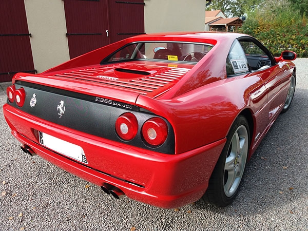

    La Ferrari F355 est très recherchée car elle est la dernière des "vraies" berlinettes Ferrari, dont la lignée avait débutée par la Dino. Elle est considérée régulièrement dans les sondages comme une des plus belles Ferrari. Pour autant, elle a la réputation de coûter cher en entretien. Le mieux est d'obtenir l'avis et les chiffres de vrais propriétaires pour vous faire votre avis. C'est pourquoi vous trouvez sur Ferrarista plusieurs retours de propriétaires de Ferrari F355, un seul ne suffisant pas pour tirer des conclusions. Voici le retour d'expérience de @philF355 avec sa Ferrari F355 sur une petite dizaine d'années.
    Caractéristiques
    Années : 1994-1999  Moteur : V8 3,5l 40s Transmission : Manuelle 6 rapports ou robotisée F1 séquentielle
    Puissance maxi : 380 ch à 8 250 tr/min Couple maxi : 360 Nm à 6 000 tr/min
    Poids à vide : 1 350 kg Vitesse maxi : 295 km/h Accélération : 0 à 100 km/h en 4,7s
    @Franck : Quel est ton parcours automobile et pourquoi avoir choisi cette Ferrari ? Quelle en est ton utilisation ? Depuis combien de temps ?
    @philF355 : Depuis tout petit, j’ai toujours été un passionné de mécanique. Je suivais les grands prix de F1, me levant à 5h00 du matin, pour supporter mon équipe favorite : FERRARI. J’habitais dans une ville du plein centre de la France, 15 000 habitants, et 1 Ferrari. Une 512BB !! L’auto roulait tous les dimanches, toujours sur le même parcours, à la même heure. J’allais la voir passer au bout de la rue dès que je pouvais.
    Mon parcours automobile a commencé en 1990. A l’époque j’avais 23 ans. Pas question de sportive, une Renault Super 5 NRJ, 5 vitesses avec toit ouvrant et radio cassette. Un an plus tard, en septembre, j’étais au Salon de l’Auto à Paris devant une Peugeot 205 GTI Griffe, superbe !!! Quelques temps plus tard elle était dans ma cour. Elle fut remplacée dans les années suivantes par une Renault Clio 16S, puis une Clio Williams.
    C’est à l’âge de 27ans, que j’ai approché de près une F355 F1 Berlinetta Giallo d’une connaissance d’un ami. Cette auto m’avait littéralement hypnotisée, ses lignes, ce son, ses baquets carbone, etc. A ce moment-là, pour moi, c’était une Peugeot 306 S16 6 vitesses,167cv une bombe pour l’époque. Ensuite, l’arrivée de mon fils Bastien me détourna vers les déplaçoires familiaux.
    Puis arriva ce jour où je me suis retrouvé à l’hôpital à l’âge de 43 ans. La situation était compliquée et je lisais le magazine Sport Auto. Sur la couverture était noté " Réalisez votre rêve ". Je revois toujours ce chirurgien, assis sur le rebord du lit, me dire "Ca il faut le faire maintenant !!!!". C’est à ce moment que j’ai décidé de franchir le pas et d’acheter une Ferrari pour mes 45 ans, la Ferrari de mes rêves, la F355. Je la possède depuis 2012, c’est plus qu’une auto-plaisir, c’est un aboutissement et la fin d’un combat.
    @philF355 : Je me suis donc mis en recherche de l’auto de mes rêves. Une fiche bristol fera l’affaire. Rouge ou jaune, intérieur tout noir, F1, avec des sièges carbone et moins de  50 000 kilomètres, voilà mon cahier des charges est fait.
    Tiens c’est à ce moment qu’Alain, un gars du sud-est du forum, décide de vendre la sienne. Magnifique auto  qui correspond à mes rêves. Elle possède toujours les plastiques sur les moquettes. Je le contacte, mais je n’arrive pas à me décider. J’ai peur, je suis frileux de passer à l’acte. Mille questions arrivent. Que va penser ma famille, les amis, les voisins ?
    Là, je recroise le propriétaire de cette Ferrari F355 F1 Giallo, nous discutons, et il me parle de son aventure avec Auvergne Moteur. Je décide d’aller voir Philippe Gardette, magicien de la région Centre en matière de Ferrari. Le rendez-vous est pris. Direction Clermont Ferrand où une longue discussion commence. Je suis intimidé, assis à côté de sa Ferrari Enzo.
    Ses questions arrivent :
    - Vous connaissez les budgets d’entretiens d’une Ferrari ?
    - Pourquoi une F355 ? C’est cher en entretien !!
    - Pourquoi une boite F1 ? C’est une source à emmerdes !!
    - Pourquoi un intérieur noir ?
    Après 3 heures d’échanges unilatéraux, calé dans le fond du fauteuil, arrive la phrase fatidique :
    « Quand vous serez prêt, revenez me voir ».
    Mais je suis prêt ( enfin dans mon fort intérieur ) !!
    « Réfléchissez et quand vous serez prêt, revenez me voir ».
    L’homme est rugueux et froid d’abord, mais clair et rassurant dans ses explications.
    Je rentre déçu, frustré. Tout s’embrouille dans ma tête.
    Un mois passe, retour à Clermont, la recherche est lancée et 3 semaines plus tard, le coup de fil.
    « J’ai trouvé votre auto !!! »
    Rendez-vous le samedi chez le propriétaire, qui habite à 50 kilomètres de chez moi. L’historique de l’auto est décrit. Rouge, intérieur noir. Le 1er propriétaire a fait du circuit, le 2ème l’a mise en exposition 4 ans dans sa salle à manger, le 3ème est celui chez qui nous sommes. Je serai donc le 4ème. Puis nous allons au garage, je découvre l’arrière de l’auto, elle démarre, c’est le coup de cœur. Quel son avec cette marmite Orbisoud . Là plus de doute : ce sera La Mienne !!!
    Déjà midi, nous allons déjeuner, et au retour la question de Gardette tombe : "Vous décidez quoi, on la charge sur la remorque ou pas ?". Bien sûr qu’on la charge, c’est fait, Ma Ferrari part en révision à Clermont !!!
    @Franck : De suite après l’achat, qu’est ce qui t’a le plus marqué au volant de cette auto ?
    @philF355 : Cette F355 est une auto confortable, facile à conduire et rassurante. Le moteur est très souple et rouler en 6ième à 80Km/h ne la perturbe pas. Pour avoir tous les CV, il faut monter au-dessus de 6 000 trs/min !!
    Seul petit bémol, la direction qui est légère, surtout en l’accélération. L’avant cabre et il faut donc faire très attention et bien doser l’accélérateur quand on souhaite doubler sous peine de tirer tout droit. L’installation de la barre stabilisatrice arrière de la challenge serait vraiment un plus, mais faut-il encore en trouver une !!
    Les vision et rétro-vision sont bonnes et l’on se sent tout de suite à l’aise dans la circulation.
    @philF355 : Les couts d’entretien d’une Ferrari dépendent en grande partie de son histoire. Une  vidange tous les 2 ans comme préconisé par Gardette, huile, filtre à air et huile, liquide de refroidissement, liquide de frein.
    J’ai effectué une grosse révision il y a 4 ans. Pas mal de préventif a été fait comme le remplacement des collecteurs d’origines par des TubiStyle, remplacement des catalyseurs par des cats sport. Mon utilisation est régulière, toutes les 3 semaines au pire, mais je ne fais que rarement plus de 2 000 kilomètres par an.
    Je n’ai pas rencontré de problème mis à part le réservoir. L’utilisation sur circuit du 1er propriétaire n’y est pas étrangère je pense. Les cloisons internes du réservoir soudées par quelques chenilles par-ci part-là ont tendance à se dessouder et à créer des fissures qui entrainent des fuites. C’est un point à vraiment surveiller dès que l’on sent une odeur d’essence.
    A part cela, un set de pneus tous les 5 ans, pour ma part des Michelin Super Sport, qui collent vraiment l’auto au bitume.
    La révision coûte de l’ordre de 1 100 € tous les 2 ans chez un spécialiste.
    La grosse révision, de base, de l’ordre de 7 000 € tous les 5 ans chez ce même spécialiste
    L’assurance 650€, en tous risques, moins de 8 000 km/an, dépannage 0Km, 300€ de franchise.
    @philF355 : Si c’était à refaire, avec l’expérience, j’achèterais encore plus en priorité une auto de passionné plutôt qu’une auto de concession ou de pro. J’ai eu la chance de rencontrer chacun des 3 anciens propriétaires. Chaque utilisateur est différent, la passion pour certains, la performance pour d’autres. C’est vraiment important d’avoir cet historique qui va nous aider dans le futur à comprendre les problèmes éventuels et à les prévenir.
    Quand on dit Ferrari F355, on parle souvent des fissures sur les ailes arrières, des plastiques qui collent, etc. Ce qui est important de mon point de vue, c’est d’identifier ce qui est facilement réparable, modifiable, améliorable, de ce qui ne l’est pas, sauf à débourser des centaines ou milliers d’euros.
    Durant ces 8 ans, j’ai refait les plastiques intérieurs qui collaient, changé un feu arrière et un clignotant avant qui s’étaient fissurés, changés tous les fusibles et tous les relais, posé des protections sur les longues portées et sur les angles des entrées d’air latérales, monté une grille challenge, trouvé à force de patience 2 baquets carbone, installé 2 buzzers sur les fusibles de ventilateurs, fait repeindre les 4 jantes et le pare-choc arrière qui avait perdu une écaille de gel Coat. Pour le plaisir ultime, un volant de 360 Modena , des collecteurs Tubistyle et des catalyseurs sport.
    Beaucoup d’esthétique en fait, et du préventif. Pourquoi attendre d’être en panne au bord de la route pour ne pas avoir changé un fusible ou un relais qui a plus de 20 ans et qui ne coute qu’une dizaine d’euros ? Ma méthode pour rouler sans me demander si la panne n’est pas après tel ou tel virage, le préventif !!
    @Franck : Merci beaucoup @philF355 pour tous ces détails sur ton expérience avec ta Ferrari F355. L'histoire est très intéressante et les chiffres parlent d'eux-mêmes.

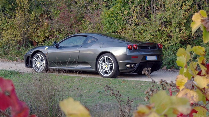

    @Franck : ……??? Au départ quels étaient tes critères de recherche ?
    @Cousin Hube : pas rouge ni jaune, j'aime la discrétion. Si possible pas noire, trop salissant. Peu de kilomètres. Et surtout des freins céramiques, ce conseil-là était partout sur le forum. J'en suis maintenant convaincu : je trouve que même les freins céramiques sont un peu justes, et il faut faire très attention à froid. Je juge peut-être aussi par rapport à ma monoplace, ce n'était pas le même poids !
    @Franck : Donc tu n'as pas eu de mal à la trouver ?
    @Cousin Hube : Non, j'ai eu du bol, je pense, parce que le prix demandé était très raisonnable pour une auto presque neuve. Et finalement, je préfère acheter à un particulier : la probabilité qu'il soit honnête est plus élevée que chez le petit marchand de belles bagnoles du coin : il y a tant de margoulins !
    @Franck : Quelles ont été tes premières impressions au volant ?
    @Cousin Hube : Déjà pour la ramener de chez le vendeur, je n'étais pas trop fier. Il fallait que je m'habitue. Notamment, il faut faire attention à la largeur : 1mètre 92. Il faut faire comme si tu avais derrière deux grosses sacoches qui dépassent … Mais assez vite j'ai pris du plaisir au volant.
    Les accélérations, je n'avais jamais connu ça, le régime qui monte, le moteur qui hurle, les vitesses qui passent presque instantanément. Pour la tenue en virage, je suis allé de plus en plus vite, mais je n'ai que très rarement déclenché les aides.
    Par contre, j'estime que j'ai passé l'âge de tout débrancher en mettant le manettino sur CST ! Maintenant je prends un plaisir fou au volant. C'est la reine de la route !
    @Franck : Comment utilises-tu ta Ferrari ?
    @Cousin Hube : Je me fais des petites promenades sur les petites routes autour de chez moi. Des promenades… un peu musclées. Au début j'ai fait les sorties Ferrarista de la région, j'en ai même organisées. Je me suis fait des vrais amis ! Il m'arrive d'aller faire mes achats avec, mais il faut qu'il y ait un parking facile et sûr. Où que tu te gares, tu as toujours un plantin pour se garer à côté … et attention les coups de portière.
    Globalement je roule peu. J'ai mon auto depuis 5 ans, et je n'ai fait que 11 000 km avec. Il faut dire que cette année, je n'ai presque pas roulé à cause de problèmes de santé.
    @Franck : Parle-nous de tes coûts : assurance, entretien, révisions…
    @Cousin Hube : Je suis assuré chez Allianz avec un maximum de 7 000 kilomètres par an ; tu vois que ça ne me gêne pas. Je paie 112 € par mois. J'ai le droit de faire du circuit, mais je n'en ai jamais profité.
    Au niveau de l'entretien régulier, je ne l'ai fait que tous les deux ans, sur les conseils d'un pro, comme je fais très peu de kilomètres. Par contre, j'ai eu deux trois petites pannes qui m'ont un peu coûté : un coup la vanne de l'E-diff, un coup le bocal d'huile du circuit F1, un détail mais c'est un peu la honte, pour un morceau de plastique moulé.
    La panne la plus embêtante que j'ai eue, c'est le capteur de position de la boîte : elle ne passait plus les vitesses. J'ai vite fait demi-tour, et heureusement la marche arrière passait ! Je suis rentré en première. Mais comme j'étais en vacances, je suis allé chez le concessionnaire Ferrari, et le coût de la réparation a été probablement multiplié par deux.
    Mais si je fais les comptes, ces pannes m'auront coûté en tout 3.800 €, et les révisions 2.400 €. Si je rajoute 4 pneus, suite à des crevaisons, une batterie, j'arrive à un total de 7.500 € sur 5 ans, donc 1.500 € par an. J'estime que c'est raisonnable. Evidemment, je n'ai pas eu de panne grave…
    @Franck : Au bilan, si c'était à refaire ?
    @Cousin Hube : Je ne changerais rien ! Je crois même que je prends plus de plaisir avec ma Ferrari F430 que j'aurais eu avec une 575.
    @Franck : Quels conseils peux-tu donner aux futurs acheteurs de Ferrari F430 ?
    @Cousin Hube : des conseils banals pour qui parcourt le forum : déjà, des freins céramiques. Pour les collecteurs, si c'est un modèle 2008 ou 2009, les faire regarder avec soin par un spécialiste. SI c'est un modèle antérieur, sans réfléchir, les faire renforcer chez Orbisound ou les changer pour des non-Ferrari.
    Pour le circuit F1, si tu renforces tel ou tel élément, c'est un élément que tu n'as pas renforcé qui va péter. Comme j'ai un modèle 2009, j'ai la grosse pompe F1, et c'est la vanne E-diff qui a pété. Sinon, conseils évidents : usure embrayage et freins. Pour les disques, mieux vaut faire confiance à un regard de pro qu'à la mesure de la valise, d'après ce que j'ai lu.
    En résumé, des conseils courants, je ne vais pas être très utile. Il faut dire que je n'ai pas l'expérience des gros kilométrages.
    @Franck : Tu m'as l'air pessimiste sur la fiabilité des circuits F1. Dirais-tu que la F430 est une voiture fiable ?
    @Cousin Hube : Toutes les Ferrari modernes sont excessivement sophistiquées. Nous qui avons connu les autos du siècle dernier, les freins à câbles d'avant-guerre, toute cette électronique, ces usines à gaz, c'est trop. Donc je trouve normal qu'il y ait quelques petites pannes comme j'ai eues.
    Et je vois des propriétaires de Ferrari 599 qui ont des problèmes de refroidissement, les Modena d'autres problèmes … Je dirai que la Ferrari F430 ne me semble pas très fiable, mais que ça reste raisonnable. Je touche du bois ! Avec ça , si tu prends les feux arrières, c'est un vrai scandale. Que Ferrari n'ait pas corrigé ce tout petit problème, alors qu'ils pètent quasiment systématiquement, c'est un peu la honte. A la prochaine révision, je ferai monter des petits silent-blocs comme conseillé par @Oliv.
    @Franck : Donc finalement tu es satisfait de ce modèle ?
    @Cousin Hube : Absolument. J'adore ma voiture. La ligne, la puissance, l'agrément, c'est le pied. Ceux qui veulent en acheter une font le bon choix. Par exemple, si je rajoutais 50 % au budget pour acheter une 458, je suis bien certain que je n'aurai pas 50 % de plaisir en plus. Par contre, il me vient parfois l'envie d'échanger contre une Ferrari 599 … qui sont très sous-cotées actuellement.
    @Franck : Comment utilises-tu Ferrarista ? Que t'apporte la communauté Ferrarista ?
    @Cousin Hube : J'aime beaucoup le forum. Le plaisir de communiquer avec d'autres passionnés. Surtout, au moment d'acheter, c'est une mine d'informations absolument énorme : certains membres sont de véritables encyclopédies. Il y a les pros, et bien sûr tous les propriétaires du modèle que tu convoites, et leurs expériences. Sans compter, par exemple, ceux qui ont importé leur auto, les démarches à faire, ainsi de suite.
    Au début je me suis demandé si je ne chercherais pas aussi en Allemagne et en Italie. Tu peux suivre aussi le marché, ceux qui commentent les annonces… Ça me paraitrait folie, maintenant, d'acheter sans avoir l'information de Ferrarista.
    Une petite remarque si tu permets : le moteur de recherche n'est pas très performant. Plusieurs fois j'ai renoncé à retrouver une information que j'avais lue.
    J'ai aussi bien profité de Ferrarista pour les sorties organisées dans la région. Donc, je vais rester fidèle au forum ! Merci Franck !
    @Franck : Un grand Merci @Cousin Hube pour le partage détaillé de ton retour d'expérience avec ta Ferrari F430 !

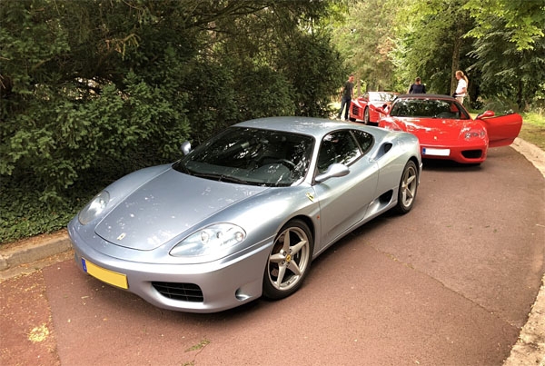

    Boz352
    La Ferrari 360 Modena est très appréciée comme première Ferrari parce qu'elle est réputée fiable et qu'elle a fait rentrer Ferrari dans la modernité, avec plus d'espace intérieur et la possibilité d'une utilisation au quotidien. Pour autant, comme pour toute Ferrari, trouver un bel exemplaire peut s'avérer compliqué. Les Ferrari 360 Modena ont désormais 20 ans et le nombre produit reste relativement limitée. Comment trouver un bel exemplaire ? Que regarder ? A quoi vous attendre sur la durée ? @Boz352 vous dit tout car il est passé par là et l'histoire qu'il vous raconte pourrait être similaire à la vôtre.
    @Boz352 : Je ne vais pas être très original, mais d’aussi loin que je me souvienne, j’ai toujours été attiré par les voitures, au point de me rappeler les modèles des premières petites voitures que j’ai eues en main lorsque j’étais à la maternelle. Je ne sais pas bien d’où c’est venu car personne dans ma famille n’y portait un grand intérêt, à part un oncle Alfiste avec qui j’ai eu mes premiers tours de manège.
    Ma première rencontre avec Ferrari s’est faite lorsque j’ai reçu une Ferrari 308 Matchbox en Rosso Dino. Je devais avoir 4/5 ans. Un coup de foudre pour ses lignes. Mes premiers Francs sont allés dans une Ferrari 512BB bleue Burago au 1:43 quand je devais avoir 6 ans. J’ai toujours ces voitures, et elles sont un peu l’initiatrice d’une collection qui ne cesse de doucement grandir depuis (mais au 1:18 en ayant évidemment commencé par les Burago).
    Enfin, en 1984, mon père nous a fait “monter” en famille sur Paris (j’habitais dans l’Ouest de la France) le week-end du salon de l’auto pour l’y rejoindre car la société où il travaillait exposait des camions, et là ça a été le vrai choc quand nous nous sommes retrouvés devant le stand Ferrari où trônait la Ferrari Testarossa. Je me rappelle que c’était déjà noir de monde. C’était la première fois que je voyais des Ferrari en vrai et je n’avais pas été déçu !
    Caractéristiques
    Par la suite j’ai fait faire de nombreux détours par les garages Ferrari à Mamer lorsque nous partions en vacances, et grâce au père passionné de copains passionnés j’ai eu la chance d’une visite privée de la collection Bardinon au Mas du Clos et de plusieurs week-ends aux 24 Heures du Mans. C’est là, en voyant des types dormir dans leur Ferrari Testarossa ou dans leur canadienne plantée devant leurs Dino ou Ferrari 308 que je me suis dit qu’un jour je devais vraiment faire la même chose avec mes potes !
    Puis, au cours des années, sont venus ma première rencontre avec un propriétaire ami de la famille (quelle surprise le jour où il m’a montré sa carte du Club Ferrari France), un premier essai en passager dans une Dino 246 GT, puis un peu plus tard le premier essai au volant d’une 575 Maranello.
    Mon parcours automobile en tant que tel n’a pas été compliqué. Ma première voiture neuve a été une Peugeot 206 CC 2.0 Roland Garros en 2002. J’hésitais avec une 406 coupé V6 d’occasion mais ce n’était pas raisonnable. Puis j’ai eu 2 familiales. Fin 2008, j’ai commencé à regarder pour une voiture passion, qui se devait d’être une Ferrari, quitte à rentrer par la petite porte pour des questions de budget, et j’ai finalement trouvé une Ferrari Mondial T Française, noire intérieur beige, en Angleterre. Grosses émotions en allant la chercher en hiver chez Joe Macari, surtout quand la neige s’est mise à tomber sur le trajet me ramenant à l’Eurotunnel. J’ai gardé cette voiture presque 6 ans. Et je suis tellement content d’avoir osé franchir le pas à l’époque, et qu’elle m’ait permis de mettre le pied à l’étrier et de faire tant de rencontres incroyables dans le monde Ferrari !
    Pour la remplacer, mon choix s’est assez vite orienté vers la Ferrari 360 Modena. Dans mon budget, je cherchais une auto plus moderne, en berlinette cette fois. Ce n’est pas une voiture qu’y m’avait particulièrement marqué à sa sortie - je la trouvais grosse, globuleuse - mais, plus ça allait, plus je la trouvais belle, avec son design sobre, sensuel, intemporel alors que d’autres modèles marquaient plus leur temps.
    @Franck: Quelle en est ton utilisation ? Depuis combien de temps ?
    @Boz352 : J’ai trouvé ma Ferrari 360 Modena au printemps 2015. Depuis que je l’ai, j’essaye de rouler assez régulièrement pendant les beaux jours, généralement avec des groupes d’amis ou en club, pour des balades à la découverte des magnifiques routes et paysages du Luxembourg. J’espère d’ailleurs bien y organiser une journée Ferrarista en 2021 (2020 ayant été un peu compliqué, même si j’ai finalement plus roulé que d’habitude) pour les faire découvrir à d’autres membres du forum.
    Une fois tous les 2 ans, je la prends aussi pour le week-end du Mans Classic, en camping et avec des amis. Y retrouver les membres de Ferrarista n’a pas pu se faire cette année, mais je garde espoir que nous pourrons remettre cela à l’an prochain !
    Comme pour la Ferrari Mondial, la Ferrari 360 Modena a aussi mis 2 ou 3 fois les roues sur le circuit de Spa dans le cadre des Ferrari Owners Days, pour moi dans un contexte de découverte. J’adore ça, c’est vraiment addictif, mais je suis toujours un peu frileux à l’idée des conséquences d’une erreur de trajectoire. Bien sûr il m’arrive aussi de la sortir seul pour la faire rouler un peu.
    Au final c’est une utilisation exclusivement plaisir, avec en moyenne 2 000 km par an, et souvent liée à une activité sociale autour de la passion pour la marque ou les voitures de sport.
    @Boz352 : On va dire qu’au début de ma recherche, je n’étais pas bien fixé, mis à part un budget et un kilométrage maximum, et une voiture d'origine. J’ai donc commencé par regarder un peu toutes les Ferrari 360 Modena selon ces deux critères basiques et qui sortaient sur les sites spécialisés en Europe. Je ne pouvais pas me limiter au Luxembourg… ça aurait fait trop peu de choix, et ayant déjà importé la Ferrari Mondial, je n’étais pas inquiet pour les démarches administratives.
    Avec le temps j’ai resserré mes critères. D’abord sur un coupé, puis elle devait ne pas être rouge, mais si possible bleue, idéalement TDF ou NART, ou grise. Pour l’intérieur, pas d’à priori, il fallait que le combo me plaise. Quant à la boîte, je me suis mis à privilégier les boîtes manuelles dans ma recherche.
    A la fin, si on ne cherche pas une rouge, je pense qu’il vaut mieux rester un peu flexible et opportuniste face à ce qui se présente. Quant aux options, il n’y a pas de très grandes possibilités sur les Ferrari 360 Modena, mais les Scudetti sont pour moi une belle option à avoir !
    Evidemment, lorsque j’ai commencé à repérer des modèles, je me suis alors intéressé à leurs historiques et entretiens, et à la présence du COC. En parallèle j’ai évidemment commencé à fouiller plus la section des Ferrari 360 sur le forum de Ferrarista pour y glaner des informations et en apprendre plus sur le modèle et les retours d’expérience. J’y ai lu les annonces actuelles et passées, mais aussi des posts de présentation des membres ayant une Modena.
    Finalement, en regardant un site d’annonces Français, je suis tombé sur une Ferrari 360 Modena manuelle, qui répondait à pas mal de mes critères malgré cette couleur Grigio Alloy qui n’avait pas forcément retenu mon attention au premier abord. La voiture m’était familière et j’ai effectivement retrouvé sa trace sur le Forum, avec pas mal de photos et de détails sur l’entretien que venait de faire son propriétaire. La couleur de la voiture, surtout combinée à un intérieur full cuir singulier a commencé à faire son travail sur moi.
    J’ai finalement contacté le propriétaire pour en savoir plus sur l’historique de la voiture qu’il n’avait que depuis peu et recevoir le dossier de factures. J’ai ensuite recoupé les informations des personnes qui connaissait la voiture, avec le garage indépendant qui l’avait entretenue les dernières années en Belgique, et avec Ferrari FM qui la connaissait aussi (d’origine Luxembourgeoise). Finalement nous nous sommes mis d’accord avec le vendeur sur le prix et une expertise, et je suis donc allé chercher la voiture en Avril 2015.
    @Boz352 : C’est une voiture très facile à appréhender. Je n’avais jamais conduit de Ferrari 360 Modena auparavant, donc ça a été une découverte totale lors de mon retour depuis le centre de la France vers le Luxembourg. Je dirais que les premières choses marquantes ont été la facilité d’utilisation de la boîte manuelle et le confort général de la voiture. L’embrayage n’est pas trop dur, les rapports passent très bien aussi bien à chaud qu’à froid. Sur un long voyage, c’est vraiment une bonne GT, avec plein de rangements entre le coffre et l’espace derrière les sièges.
    Ensuite, assez rapidement quand même… sans doute dans l’heure, j’ai découvert cette deuxième facette lorsque l’auto étant à température, vient le moment de pousser un peu plus les rapports. Et franchement il faut monter dans les tours car en dessous de 4500 tr/min il ne se passe quand même pas grand-chose, mais dès que l’on passe ce cap, on sent que la voiture prend vie et en redemande.
    Je m’étais imprégné de vidéos de Ferrari 360 Modena passant dans des tunnels et avait un peu fantasmé sur le bruit de l’auto … et bien je n’ai pas été déçu ! La sensation de poussée est décuplée par la bande son jubilatoire du V8 40 soupapes. C’est un facteur tellement important dans le plaisir que peut procurer une voiture, et la Ferrari 360 Modena est juste au top au niveau des sensations qu’elle donne à ce niveau-là ! Jusqu’à il y a peu, la voiture avait son échappement d’origine avec seulement les valves ouvertes, et je trouve que c’est déjà exceptionnel.
    Enfin pour la tenue de route, la voiture ne m’a jamais pris par surprise, et je me suis rapidement senti en confiance.
    @Boz352 : Déjà, ce que je peux dire, c’est que ma tension artérielle à l’évocation de ce sujet a baissée en passant de la Mondial T (donc dépose moteur pour les courroies), à la Ferrari 360 Modena, qui est une voiture plutôt fiable et qui ne nécessite pas la dépose moteur lors du changement des courroies.
    Mais commençons par l’assurance : je suis dans un pays où elles ne sont pas particulièrement bon marché par rapport à la France, et tourne donc autour de 1 700€ annuels en casco avec une limite de 5 000 km/an. Autre particularité par rapport à la France, il y a des taxes annuelles qui pour la Ferrari 360 Modena sont à un peu plus de 400€.
    Pour l’entretien courant, je la fais suivre annuellement au garage Ferrari qui est voisin de chez moi - qui toutes marques confondues est littéralement le garagiste le plus proche de la maison, donc petites et grandes révisions, courroies, et imprévus (silent bloc de support de boîte, rotule de direction).
    Difficile de donner les coûts exacts à l’instant t, d’autant plus que le taux horaire semble augmenter rapidement avec chaque année qui passe. Mais pour donner un ordre de grandeur disons que l’on se situe à 700€ pour une petite révision, 1500€ pour une grande et 2500€ pour les courroies en étant un peu conservateur. Pour les courroies, elles seront de nouveau faites à la sortie de cet hiver - elles étaient prévues cette année après 4 ans mais avec la situation sanitaire le timing a été un peu décalé.
    En plus de ce plan d’entretien régulier, j’ai aussi remplacé les pneus (950€), les freins (disques et plaquettes - j’ai fait l’achat des pièces et le montage a été fait par un copain qui s’occupe de voitures de sport - 800€). Enfin comme beaucoup, et sur pas mal de Ferrari, j’ai eu le voyant slow-down qui s’est affiché, et j’ai acheté et remplacé moi-même les 2 boîtiers Centraline qui étaient toujours ceux d’origine (environ 750€).
    Si je résume un peu tous les coûts de mes factures sur les 5 dernières années, je suis sur une moyenne d’environ 2 500€/an pour l’entretien, les consommables, les imprévus, en ayant une bonne partie faite chez Ferrari, et 2 200€/an en CT, taxe et assurance au Luxembourg.
    @Boz352 : Je ne pense pas que je changerais grand-chose. C’est une voiture vraiment fiable et j’ai trouvé un exemplaire qui me convient parfaitement. La boîte manuelle était pour moi le bon choix car je trouve que ça reste totalement dans l’esprit analogique de la voiture, et qu’avec une boîte F1 j’aurais aussi tendance à comparer avec la production actuelle et serait déçu. Je préfère du coup le meilleur de l’ancien monde.
    Pour le reste, la mienne est plutôt typée GT avec le cuir étendu, le passe-poil bleu clair, et cette couleur, ce qui me va très bien, même si l’usage en est plus petites balades dynamiques que longs trajets. Je rêve quand même d’essayer une Challenge Stradale. Je la trouve classe comme cela. Je pense qu’un futur acheteur doit regarder ce qu’il cherche dans sa configuration - ce type là ou une rosso plus sportive, avec grille, baquets, etc… Et aller en voir plusieurs pour se conforter dans son idée - et se faire une idée de l’état des véhicules sur le marché.
    Maintenant si je dois mettre le doigt sur quelques défauts, je dirais le manque de couple à bas régime (l’extase est dans les tours), un freinage qui pourrait être plus mordant (et grince parfois…) et une direction qui pourrait être plus directe. Mais bon, on commence aussi à être habitués aux voitures modernes et à juger des voitures de 20 ans par rapport aux standards actuels.
    Il faut aussi bien prendre le temps de laisser la voiture monter en température, comme pour toute voiture. Elle est un peu rugueuse à froid, mais lorsqu’on est patient, tout se met en place et la voiture demande à aller dans les tours. Elle est vraiment à l’aise en conduite dynamique.
    Finalement, je m’étais dit au début que je la garderais 4-5 ans avant de changer pour un modèle plus récent, plus puissant, plus tout, avec un rajout selon mes moyens, et je suis aujourd’hui bien embêté lorsque je regarde les possibilités qui s’offrent à moi, ou que je ressors de l’essai d’une Ferrari plus contemporaine. Je réalise que je n’ai pas forcément besoin de plus de puissance, que ça va trop vite en étant trop facile, trop parfait, et que je ne retrouve plus certains plaisirs que la Ferrari 360 Modena distille (toujours cette sonorité et ce moteur atmosféérique). Du coup, je ne me sens toujours pas prêt à la vendre et crois bien que je vais la garder beaucoup plus longtemps que ce que je pensais ! Et peut-être plutôt lui chercher de la compagnie…
    La seule chose que j’ai changée, il y a peu, est l’échappement. Un ami m’a proposé un échappement “Challenge Stradale” et l’occasion se présentant j’ai franchi le pas car cet échappement me permettait de rester stock et homologué. La Ferrari 360 Modena n’était pas particulièrement aphone avant, mais le son est maintenant juste bestial ! Le ressenti de la voiture est complètement différent, c’est beaucoup plus agressif et surtout je ne roule plus que fenêtres ouvertes, en prenant soin de choisir des itinéraires avec parois rocheuses ou tunnels.
    @Boz352 : Ferrarista est une source précieuse d’informations sur un peu tous les modèles. Les retours d’expérience de propriétaires sont clés pour se faire une idée de la fiabilité ou du ressenti de tel ou tel modèle, et m’a aidé à orienter ma décision d’aller vers ma Ferrari 360 Modena lorsque j’ai voulu changer ma Ferrari Mondial il y a 6 ans. Indirectement j’y ai aussi trouvé ma voiture… ce qui n’est pas la moindre des choses !
    Depuis que j’ai la voiture, je regarde toujours régulièrement les retours par rapport à des problèmes techniques rencontrés par d’autres propriétaires, ce qui, le cas échéant, peut aider sur des diagnostiques, ou au moins donner une idée des choses à surveiller et des pannes qui pourraient se produire.
    Après, évidemment, j’apprécie beaucoup l’aspect communautaire du site. M’y connecter et vérifier les nouvelles fait partie de ma routine journalière. L’intérêt de rouler en Ferrari est pour moi très lié au fait de pouvoir partager ce plaisir entre membres de la famille Ferrari, possesseurs et passionnés.
    Les événements “Ferrarista”, mais aussi les sorties régionales avec les amis du Belux et Grand Est, sont un must pour pouvoir se rencontrer et créer un lien avec les membres (sans parler de l’intérêt même des sorties - en ce qui me concerne Le Mans Classic ou les 70 ans à Maranello qui étaient juste fabuleux).
    Enfin on a aussi la chance d’avoir de nombreux artistes qui participent et partagent leurs talents, que ce soit la photo, le dessin, la maquette… ce qui enrichit aussi le forum.
    @Franck : Merci beaucoup @Boz352 pour tous ces détails concrets sur la vie avec une Ferrari 360 Modena !

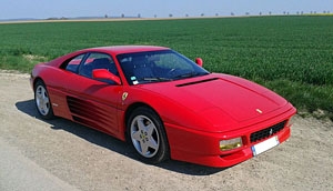

    La Ferrari 348 est recherchée en tant que première Ferrari, de par son coût relativement faible, son look de petite Ferrari Testarossa, mais aussi de par sa modernité, tout en évitant toute aide électronique. C'est une Ferrari accessible mais c'est aussi son point faible : l'entretien a pu être négligé, car les coûts d'entretien restent ceux d'une Ferrari. Trouver un bel exemplaire vous demande alors d'être encore mieux informé. Comment savoir si l'entretien a bien été fait ? Si l'exemplaire est en bel état ? Que regarder ? Quels sont les problèmes connus ? Le mieux est de vous renseigner auprès des propriétaires. @Glyde nous fait le plaisir de nous donner son retour d'expérience, avec sa Ferrari 348 TB qu'il possède depuis 2014.
    @Franck : Quel est ton parcours automobile ?
    @Glyde : J’aime les voitures depuis ma plus jeune enfance. Je suis né en 1966, comme le nom d’une célèbre route. A cette époque, on pouvait vivre la passion naissante de toute une génération de jeunes pilotes, en passe de progresser en fonction des diverses et nombreuses possibilités de cette époque : volant Elf, Formule Ford, Renault, F3, F2, etc. Le sport auto était alors en plein essor et on peut même dire que beaucoup était fait pour trouver et former de jeunes talents. De plus, aux yeux du grand public, cela représentait également une certaine liberté d’agir et l’on était loin des sarcasmes écologiques actuels vis-à-vis de l’automobile. A tort ou à raison.
    C’est dans cette atmosphère que mes premiers émois automobiles ont été forgés en moi. Mes parents n’hésitant pas à m’emmener sur les circuits auto alors que j’avais à peine 6 mois. Sur le circuit de Linas-Montlhéry, il y avait presque chaque weekend des courses, et nous avions de la famille toute proche du circuit. Mes oncles ont même réussi à « s’infiltrer » dans l’enceinte du circuit routier alors qu’Alfa Roméo y effectuait des essais privés ! Bref une belle époque, et à l’âge de 2 ans mon déguisement préféré était une tenue de pilote.
    La passion Ferrari est arrivée le jour où j’en ai aperçu une. Enfin aperçu, entendu, ma taille, relative à mon âge, ne m’a pas permis de la voir alors qu’elle passait dans la rue. Mais j’ai entendu mon oncle s’écrier : « Oh une Ferrari ! ». Dans la soirée, dans ma chambre, j’ai alors pris toute mes petites autos puis je les ai toute retournées pour lire les marques et enfin en tenir une dans mes mains ! Et oui, j’avais déjà une Ferrari, comme presque tous les petits garçons de l’époque.
    C’est ainsi qu’est née ma passion pour cette marque. Je me suis documenté, j’ai appris l’histoire, les histoires, les modèles, bref toutes les publications et les miniatures relatives à la marque m’envoutaient. Mon graal de l’époque était de pouvoir acheter les deux tomes d’Antoine Prunet (Ferrari de routes et de rêves, Ferrari sport et prototypes). Et puis tout jeune, on se fait une promesse pleine d’espoir : « Un jour j’en aurai une ! ». Comme un objectif dans la vie car tellement inaccessible. Puis devenu adulte et financièrement responsable, ce fût le temps de construire ma famille, mais toujours en tête cette idée d’enfant.

    @Franck : Pourquoi avoir choisi cette Ferrari 348 ensuite ?
    @Glyde : Cette idée de posséder une Ferrari trottait toujours dans ma tête. Entre temps les étagères de livres automobiles s’étaient bien remplies ainsi que les vitrines de miniatures. C’est lors de notre changement de résidence que j’ai annoncé à ma femme que je souhaitais réserver un certain budget qui, majoré de la vente de cette Alpine GTA, me permettrait enfin de réaliser ce rêve.
    J’étudiais alors le marché. Mon dévolu se portait sur une Ferrari 308 GTB carbu ou Quattrovalvole. Les prix de ces autos oscillaient entre 25 et 30 k€, selon l’état et autres caractéristiques. C’était avant la bulle des années 2015. L’Alpine avec ses 157 000 kilomètres d’origine a mis du temps à se vendre, mais elle a trouvé un passionné, avec qui je suis toujours en contact, et cette auto ravit sa famille également depuis février 2014.
    Alors les portes de Ferrari s’entrouvraient à moi. Mais les tarifs d’une Ferrari 308 étaient en train d’exploser et l’histoire se répétant, mes économies étaient encore insuffisantes pour accéder à une 308, sauf en injection, ce qui ne me convenait pas du tout. Je regardai alors les Ferrari 308 GT4 ou Mondial, mais sans réelles et grandes convictions.
    C’est alors que je me suis intéressé à la Ferrari 348, qui, je l’avoue, ne m’a jamais attiré dès sa sortie. Une ligne qui me paraissait fade face aux sensuelles courbes des Ferrari 308 et 328. Peut-être aussi cet incroyable et infondé sentiment qu’elle fût sortie trop vite après la disparition du Commandatore. Bref, ce modèle ne m’a pas marqué, et pourtant ! En étudiant ses caractéristiques techniques, elle correspondait en tous points à ce que je cherchais, avec quelques plus, comme la position longitudinale du moteur, un carter sec, une puissance suffisante, puis finalement une ligne attirante, racée, et somme toute très Ferrari dans l’âme.
    Il était intégré dans mon cahier des charges le fait de pouvoir s’occuper de l’entretien par moi-même. En dehors de posséder ces autos, j’aime aussi les entretenir et réaliser par moi-même, premièrement par souci économique, puis aussi pour comprendre et connaitre la mécanique de l’auto que je conduis. Je vous assure que bien des pannes sont évitées, dès lors qu’on s’intéresse et que l’on trouve de simples petites améliorations qui fiabilisent une voiture.
    La Ferrari 348, sur le plan entretien, est réputée pour ses coûts élevés. J’ai donc étudié cet aspect et j’ai consulté plusieurs spécialistes afin de déterminer un coût moyen d’utilisation. J’ai alors entamé les recherches. Je me suis inscrit sur plusieurs forums dont évidemment Ferrarista. Mais j’avoue avoir été très discret au début, car n’ayant pas de Ferrari, je ne m’autorisais pas à y participer.
    J’écumais les annonces, je comparais les offres, je visitais les spécialistes pour voir les quelques autos en vente. Je tiens à souligner que cette étape me paraît fondamentalement indispensable, comme pour un bien immobilier, cela affûte notre avis, ce que l’on veut et ce que l’on ne veut pas.
    C’est le 1er mai 2014 que j’ai été cherché ma Ferrari 348, sans l’avoir vue de visu au préalable. Mon ambition a eu raison de ce choix et les 500 kilomètres du trajet retour ne m’ont pas effrayé. L’instant de découverte a été encore plus magique car le vendeur m’a laissé le soin d’ôter la housse de protection et de découvrir centimètre par centimètre cette auto.
